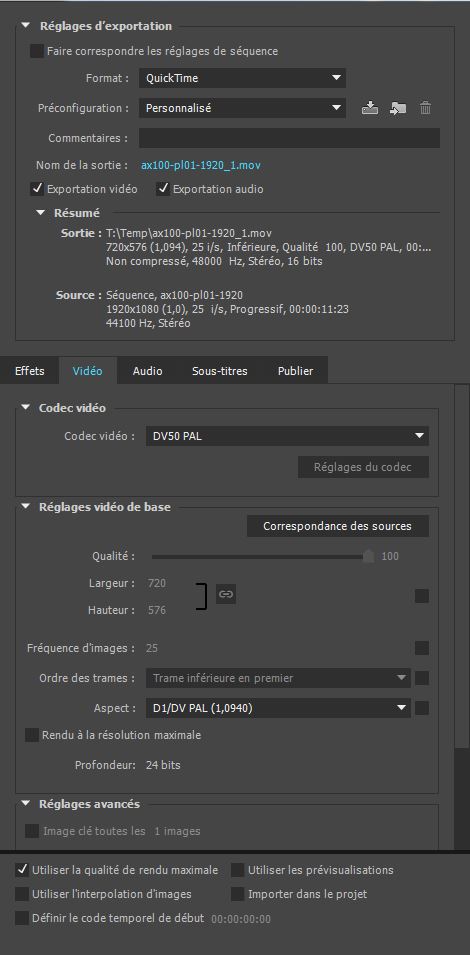

    C'est certain que si l'original est en XAVC 100 Mbits/s et que le ressort en DV 10 Mbits/s, le résultat ne peut pas être jojo.
    Comme déjà dit : il faut être certain des caractéristiques de vidéos d'entrée (voir avec MediaInfo), adapter la séquence sur la timeline en conséquence, et ressortir au format demandé en maximisant les paramètres de qualité (dont le débit).

    C'est pour cela que j'insiste : il faut connaitre les caractéristiques des vidéos d'entrée, pour optimiser le travail sur la time line, et ensuite on paramètre l'export exactement pour la destination voulue :
    On demande du DV-PAL , pas du H264 comme c'est paramétré dans la dernière image de 11H 51 !
    C'est vraiment du n'importe quoi !
    En QuickTime DV- Pal, on n'a guère de choix , et le meilleur me semble être le DV50 PAL qui va sortir en 50 Mbits/s , bien mieux que 10 Mbits/s
    Voir exemple sur mon image.

    Bien sûr que si :
    Si vous regardez mon image, le résumé est l'exact reflet
    - des caractéristiques de la séquence sur la timeline (qui peuvent être différentes des vidéos en entrée)
    - des paramètres d'export en sortie

    J'admet volontiers qu'il y a une erreur d'unité dans la partie cible de l'image de nutsuko, ce devrait être des Kbits/s,
    mais je ne suis pas arrivé à reproduire cette erreur.
