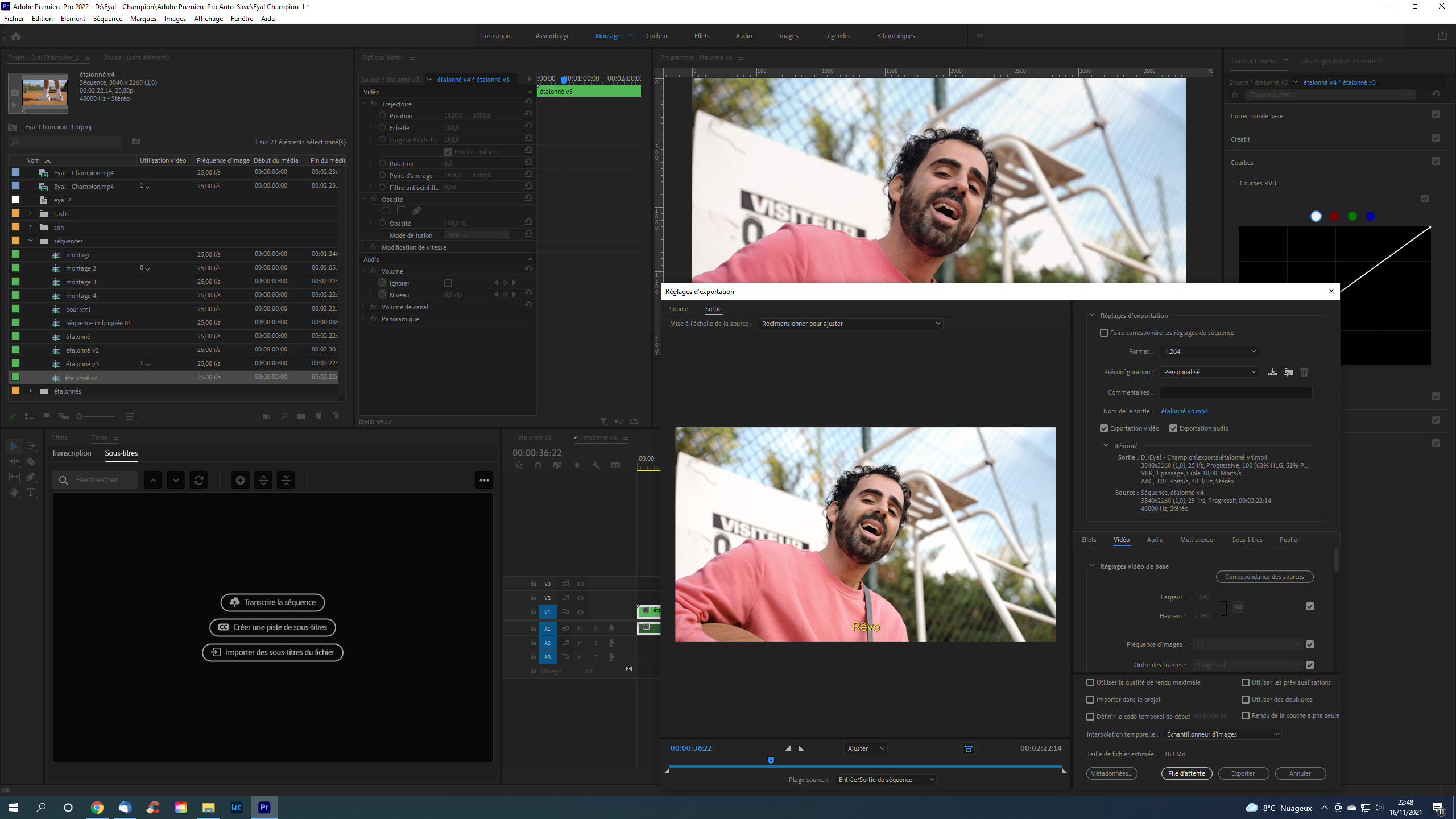

    J'ai un petit soucis sur Premiere. Quand je fais un export en H264 ou bien même en Prores 422 HQ la vidéo sort plus lumineuse. Ça se voit même lorsque j'ouvre la fenêtre export au niveau de l'écran de contrôle.
    J'ai jamis eu ça auparavant.
    Vous sauriez d'où cela peut provenir svp ?
    Je vous remercie

    En fait quand j'appuie sur le bouton pour basculer sur les proxies pour que le montage soit plus rapide je retrouve les différences que j'ai à l'export. Est-ce que je dois désactiver ce bouton quand j'exporte ? Je pensais qu'il n'y avait rien à faire, que ça allait automatiquement chercher les rushs initiaux pour les exporter.
    Vous seriez me dire si il faut faire une manip spéciale quand on monte avec proxies et quand on veut faire un export final ?
    je vous remercie.

    C'était tous les mêmes, en fait j'avais une opacité qui n'était pas à 100% car le client trouvait la colo trop punchy.
    Du coup j'ai mis genre à 60% sur la vidéo 2 et l'ancienne source en vidéo 1 et me retrouver avec quelque chose d'un peu plus neutre. Et donc quand j'appuyais sur le bouton des Proxies ça jouait sur la luminosité, certes ma vidéo 2 n'était pas à 100% mais le fait que j'utilise le rush initial ou le proxy, la colo devrait rester la même non ?
