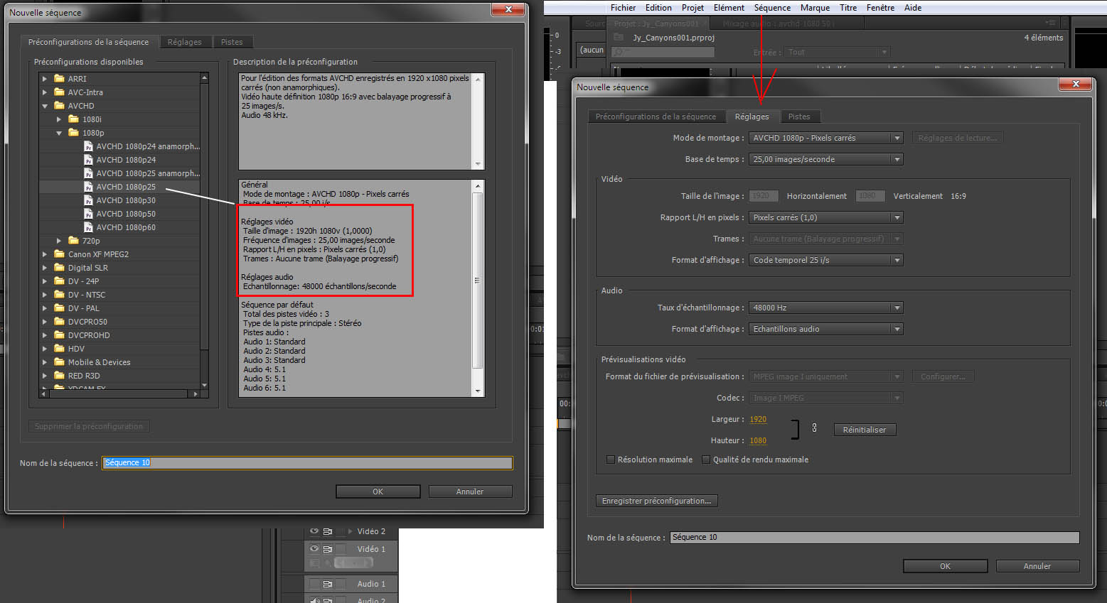

    En créant une nouvelle séquence, taille et codec sont accessible dans " réglages" (2ème onglet ...) = personnaliser // et apparaissent dans le choix du codec et paramètre qui y sont joint ....

    J'ai modifié la Largeur de ma nouvelle séq ( en jaune ) à 1920
    ( Cela me surprend de mettre la dessus du 1440 mais bon ..
    J'y colle ma séquence / Export : Toujours en 4/3 !!
    Taille de l'image sous Photoshop 1440*1080
    Rien de changé.

    Autant pour moi, je n'avais demandé à
    Conserver les réglages existants
    Donc ça marche !
