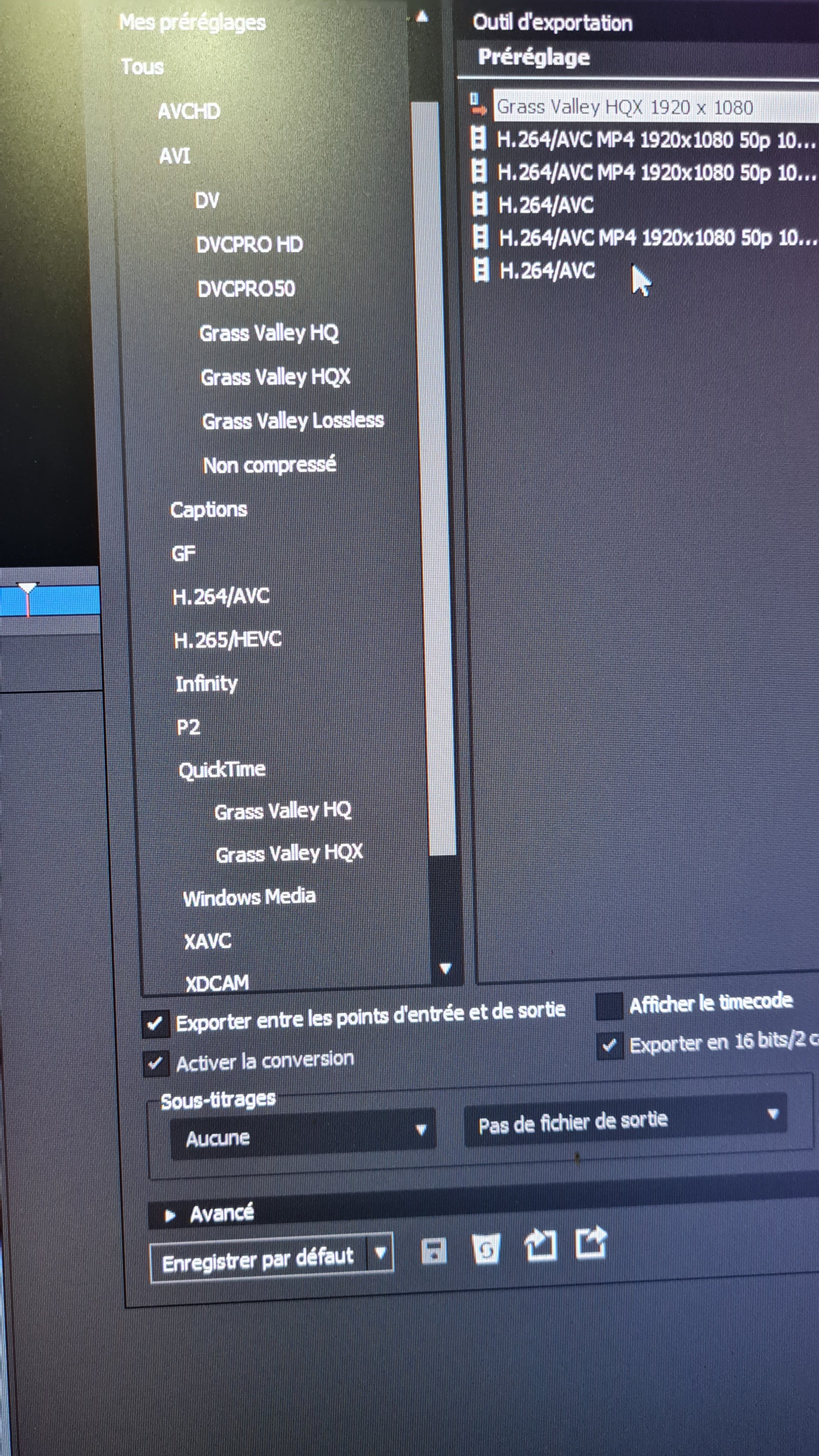

    Bonjour
    Je monte avec edius 9.54 et pour la première fois quand je veux exporter mon projet HD 1920x1080 50p 16.9 8 bits je ne trouve plus dans exporter vers fichier l'exportation mpeg.
    Merci pour votre aide précieuse

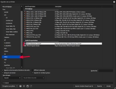

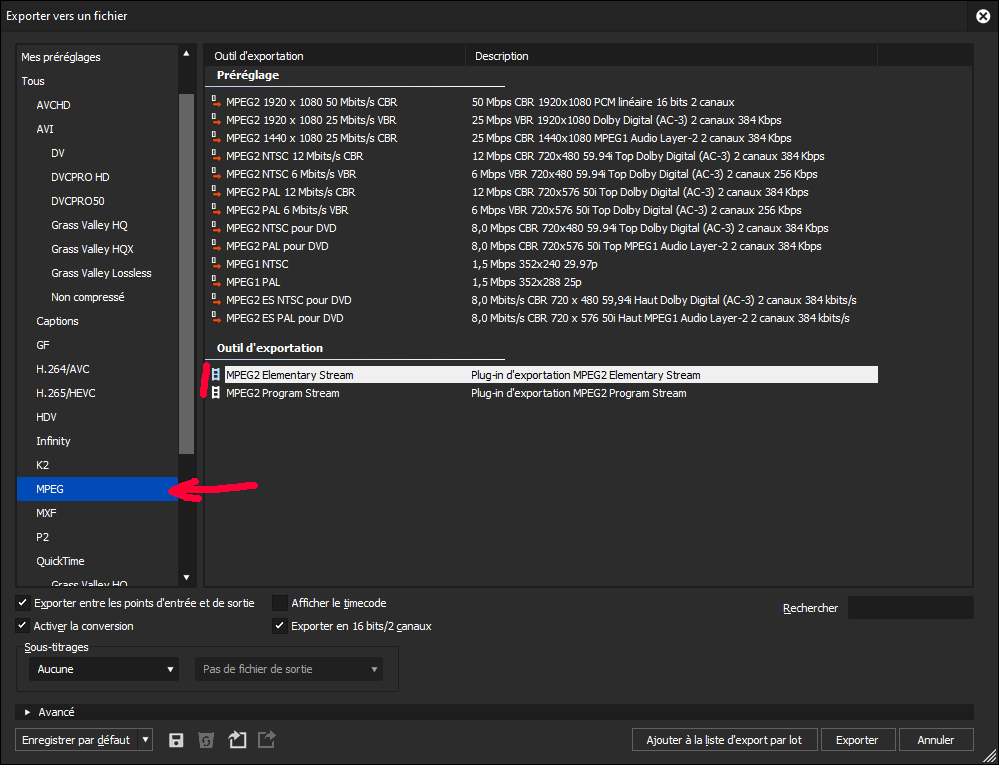

    Pourtant, c'est toujours en place là (avec Edius 9.55 WG) :
    Avec 9.54 ce doit être pareil ... La mise à jour vers 9.55 est toujours d'actualité

    Bonjour
    Je n'ai pas encore réglé ce problème quand je souhaite exporter en mpeg2 ou en H.264.AVC j'ai le message suivant : cette interface n'est pas prise en charge.
    Je suis edusien depuis au moins 15 ans et jamais rencontrer ce problème actuellement sous Edius 9.54. J'ai un projet à rendre la semaine prochaine...

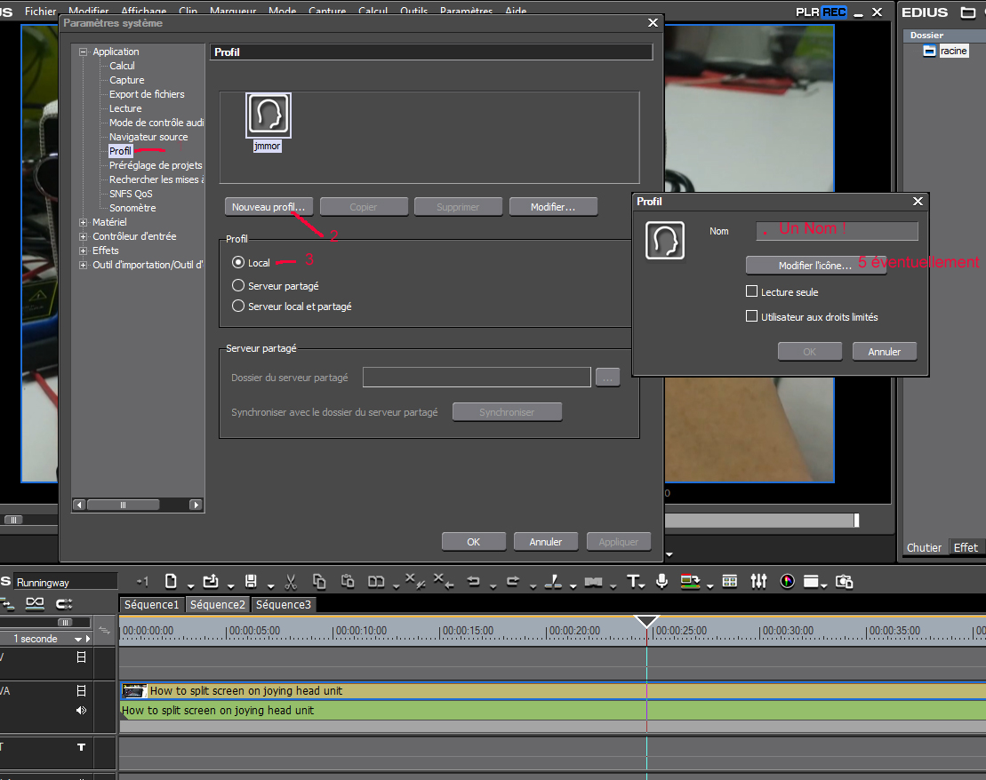

    Déjà, dans un premier temps, essais de créer un nouveau profil .

    Création d'un nouveau profil : parametres systeme / profil /nouveau profil/ Profil.jpg

    Bonjour JMM
    Merci de vous pencher sur mon problème. Je viens d'ouvrir un nouveau profil et ait ouvert le projet sur ce nouveau profil. Pas de changement j'ai toujours : cette n'est pas prise en charge..
    Par ailleurs j'ai aussi désactivé l'antivirus sans résultat.
