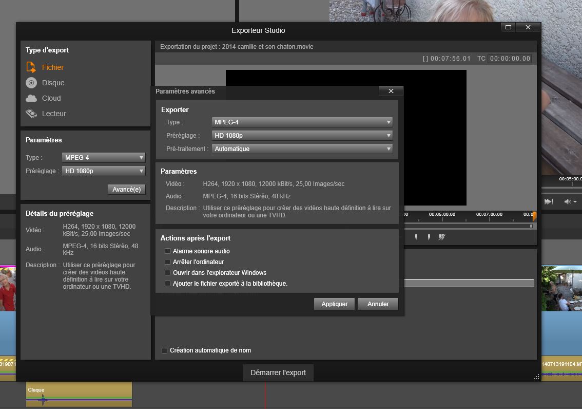

    Bonjour
    j ai un probleme d'export en MP4 avec st 17 version 17.6
    le fichier MP4 generé en HD 1080 ou 720 p 50i est au ralenti (pas pour le son
    qui lui est à vitesse normale)
    ceci quelquesoit le fichier MTS d origine choisis (cam SONY PJ780)
    j ai essayé en divers autres format (image dvd, Mpg, MP4 SD, AVI ) ceux ci
    sont ok
    j ai donc seulement un probleme avec les MP4 HD
    quelqu un a t il eu ce probleme et comment le résoudre ?

    les voici :

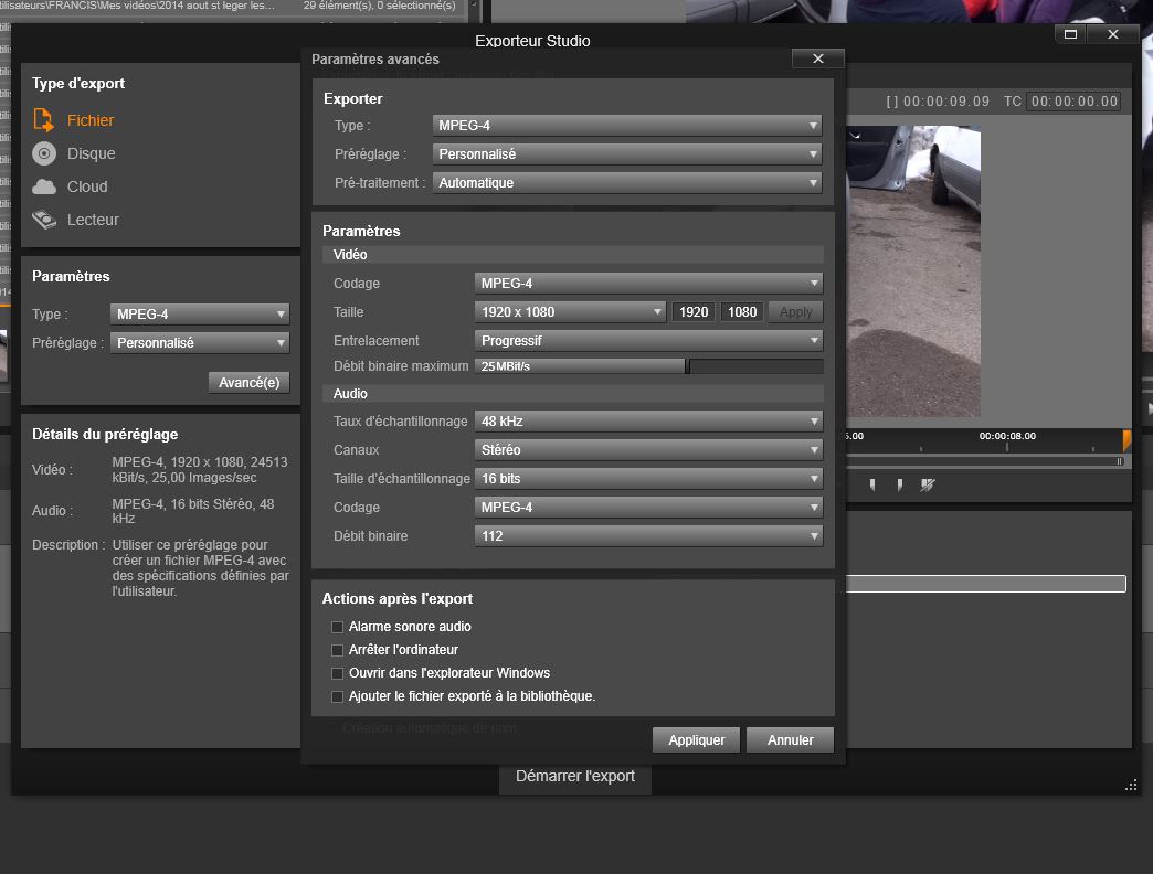

    Mais finalement j ai trouvé .
    plus bas dans les différents sujets , un internaute avait ouvert un sujet sur Pinnacle 17 export H264 qui avait le meme type de probleme que moi et un autre internaute (stivi ) était intervenu en donnant la methode que j ai appliquée
    à un detaill près , dans les parametres avancés , 'entrelacement' il faut choisir
    'progressif' et non pas une des 2 autres options (champ du haut en premier ou
    champ du bas en premier)
    ces 2 autres options marchent mais l image est beaucoup moins bonne surtout si il y a des mouvements , cela laisse des traces alors que le choix de progressif
    est parfait ( c est d ailleurs le réglage de base de ST14 lorsque l on choisi du
    MP4)
    ci apres les réglages
    merci a tous , cela pourra servir a d autres internautes ayant ce type de problèmes
    francois1er
