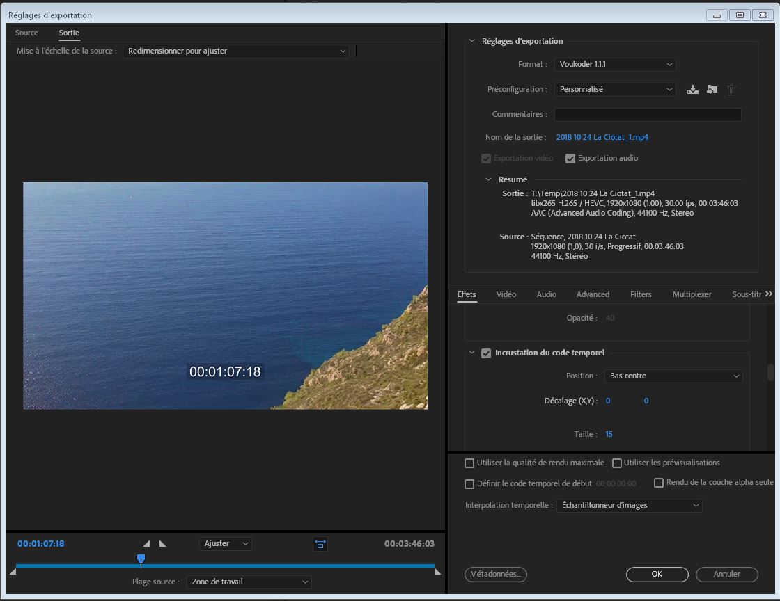

    Non, dans l'onglet Effet de Adobe Media Encoder

    Effet vidéo> vidéo>Code temporel !!
    Ensuite tu le règles comme tu veux quand tu l'as mis dans tes effets:
    Opacité Position Taille Décalage et Format :good:
    c'est bien ça que tu cherches:unsure::unsure:
    Mais je ne sais pas si tu montes avec Première !
    En passant par l'onglet effet de l'export comme dit Alcoriza on peut aussi le faire (ça je ne savais pas)
    Mais je pense que c'est plus pratique de le régler par EFFET sur la TL !!

    Si t'as 200 rushes à convertir, avec conservation du timecode et du nom de fichier.... c'est compliqué avec Premiere Pro !

    Pour éviter cela, tu peux mettre une piste transparente au-dessus de l'ensemble des rushes et tu poses le TC sur la piste transparente.

    Dans Premiere il existe le calque d'effets, qui comme son nom l'indique permet d'appliquer un ensemble d'effets sur plusieurs clips, dont le Timecode.
    Mais la meilleure solution est bien d'appliquer cet effet seulement au moment de l'export, avec Premiere ou MediaEncoder.
