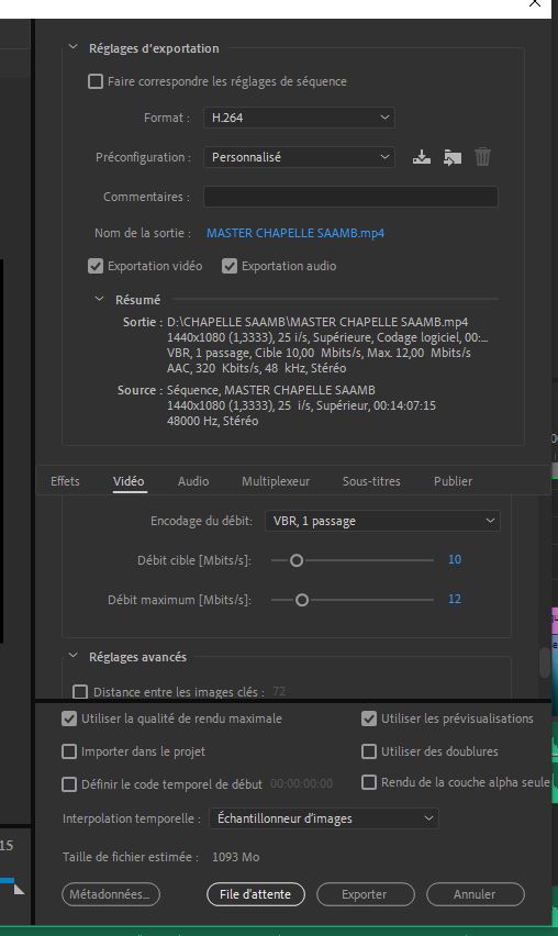

    Je viens de réaliser un petit montage de 14 minutes sur Premiere Pro CC 2020, à partir de rushs tournés en HDV et dérushés avec "Acquisition" de Premiere.
    Depuis la timeline, je lance une exportation avec les configurations que vous pourrez examiner sur le fichier joint. Ce sont des choix que j'ai toujours utilisé, avec succès, jusqu'à... ce dernier montage.

    Passe ton réglage en "progressif" au lieu de "supérieur" et essaie à nouveau pour voir si ça vient de ça

    • une douzaine de Mb/s ce n'est pas assez pour du MP4 "de qualité". Prendre plutôt autour de 20 Mb/s
    • utiliser plutôt le CBR que le VBR. Ce dernier demande plus de "travail" à l'appareil de lecture et les lecteurs de DVD/BR ne sont probablement pas optimisés pour cela

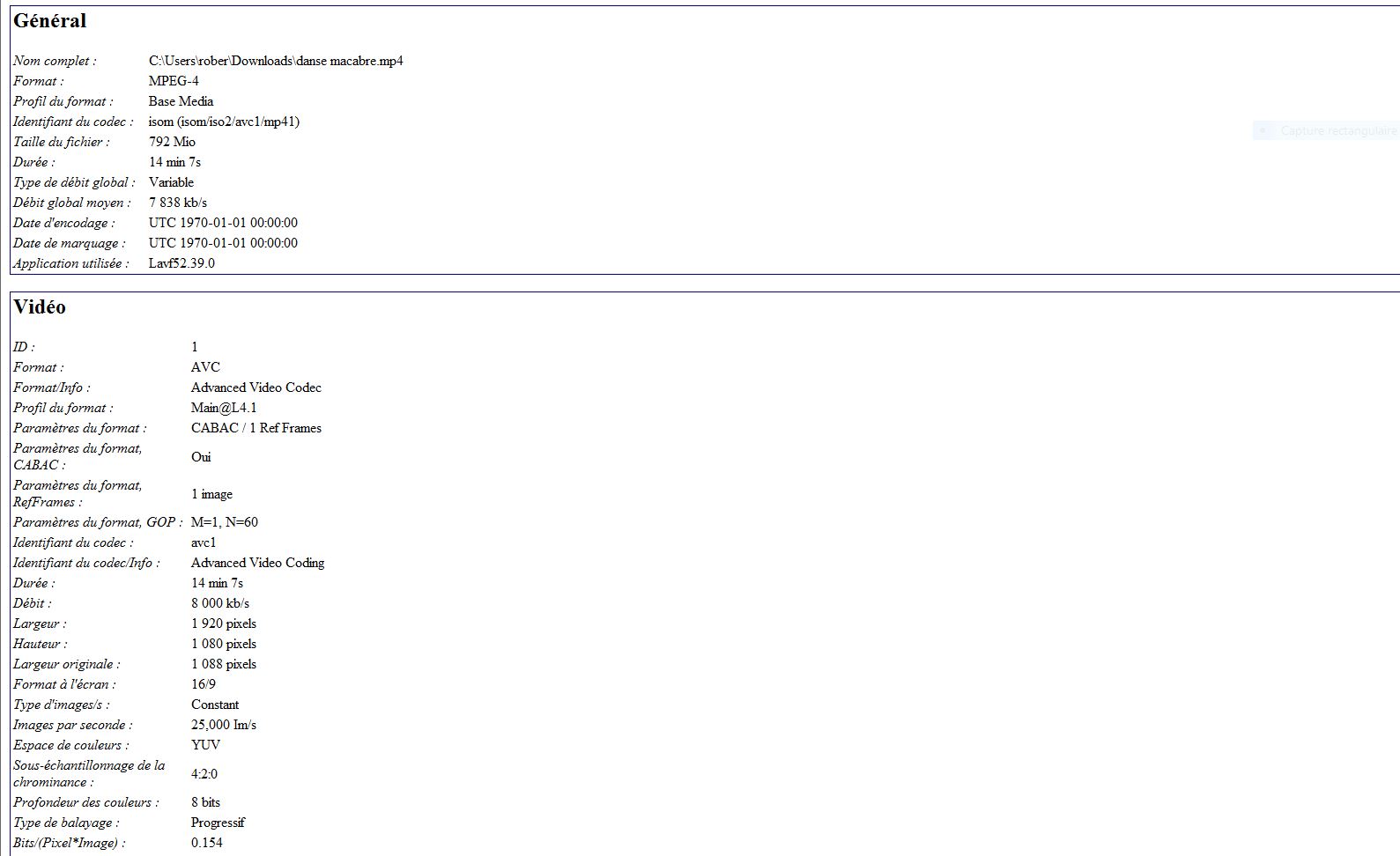

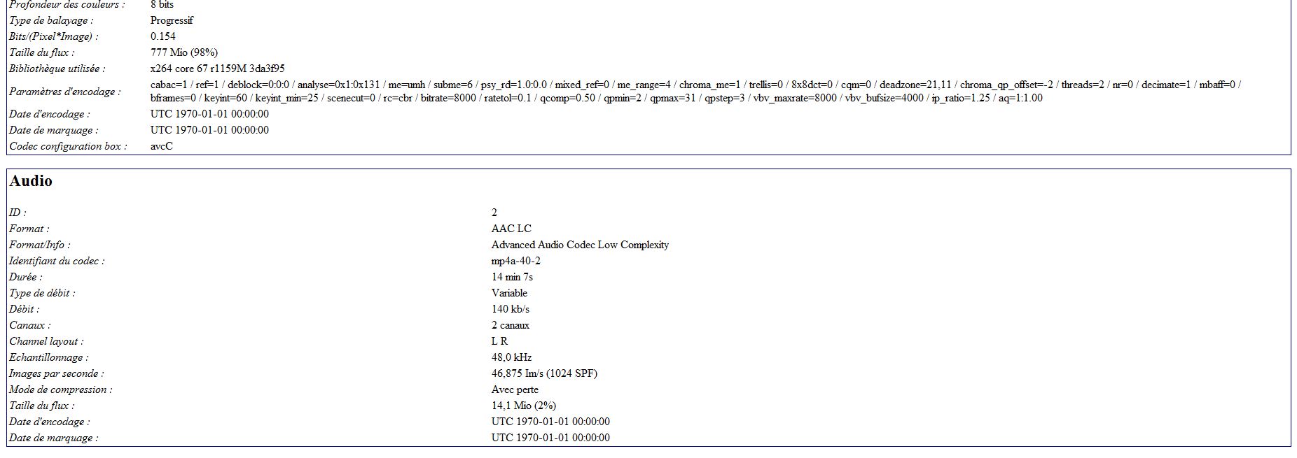

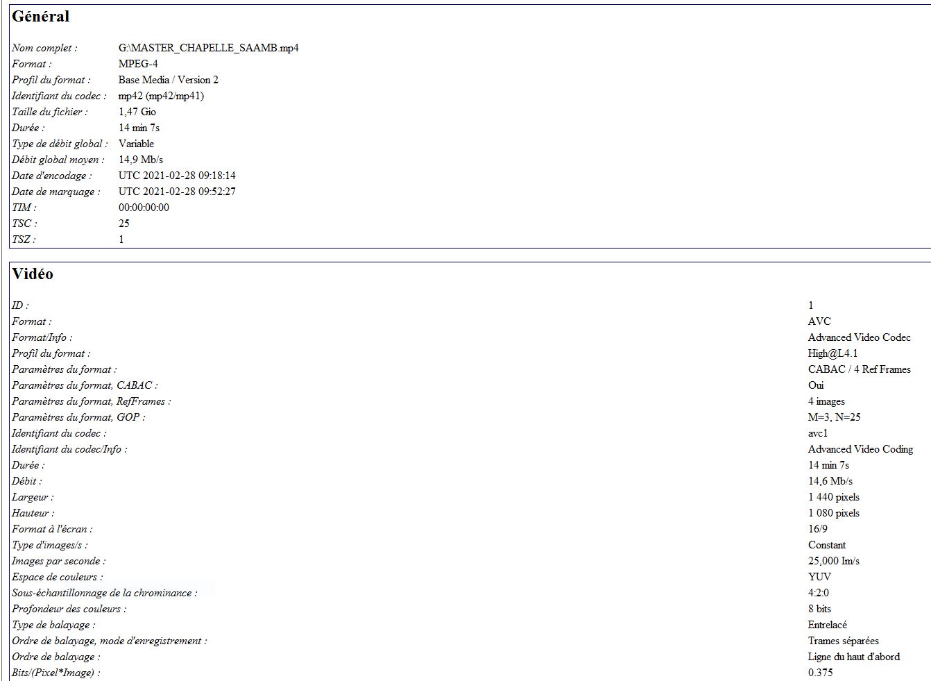

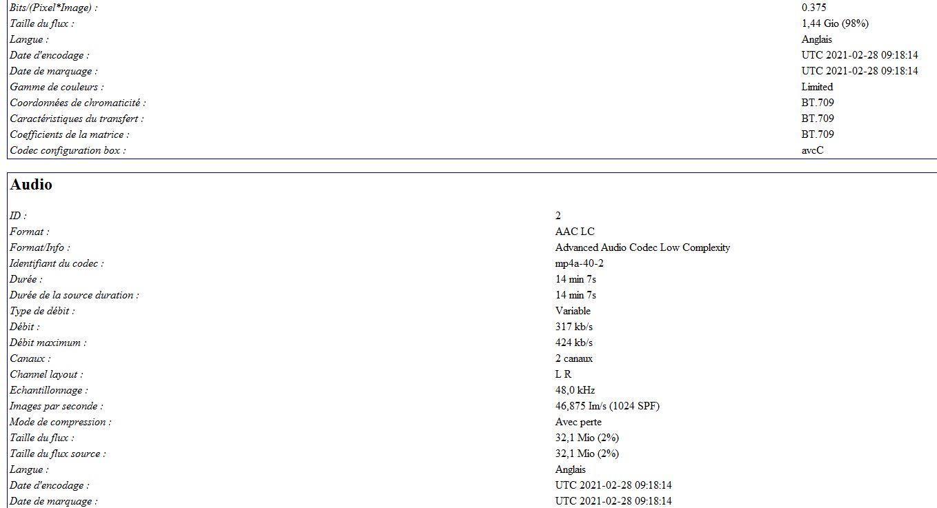

    Le premier rapport concerne le MP4 obtenu avec AME (1,47 gigas) et le second concerne le MP4 produit (792 Mo) par le Casablanca de mon ami, au départ de mon fichier.
    En tout cas, merci pour les réactions. MediaInfo01.JPG MediaInfo01B.JPG MediaInfo02.JPG MediaInfo02B.JPG

    Merci pour les rapports MediaInfo...
    Je te propose encore quelques modifs de réglage dans AME :
    • passer le débit à 8 Mbits/s
    • dans les "Paramètres de codage", mettre la liste déroulante "Profil" sur "Principal"
    • régler l'ordre des trames sur "Progressif"
    • décocher la case "Rendu à la résolution maximale"
    Ces modifs ont pour but de rapprocher le plus possible les réglages d'AME de ceux du Casablanca. Mais je ne suis pas persuadé que cela fonctionne. En effet, les versions du "container" MP4 sont différentes et... cela ne se règle pas...
    Accessoirement, tu pourrais dire à ton ami de changer la pile de sauvegarde de l'heure du Casablanca : le fichier vidéo est horodaté du 01/01/1970... Mais ça ne joue pas sur les caractéristiques d'encodage...
