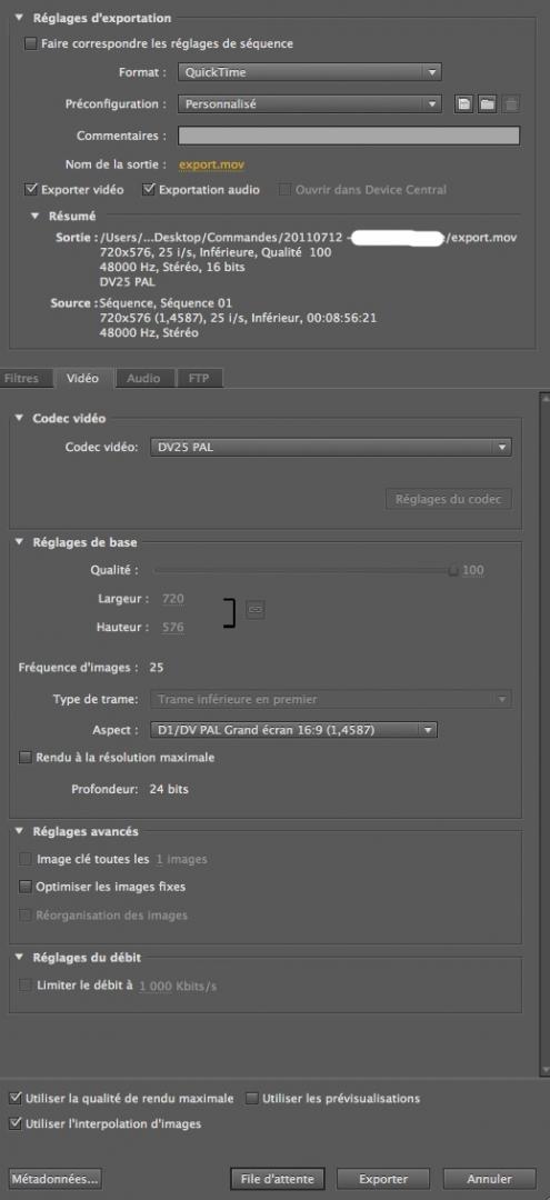

  3. toxy92
    Merci pour votre réponse très rapide !
    A priori, c'est ce que j'avais fait : je vais essayer de le refaire en mettant la même configuration que votre capture !

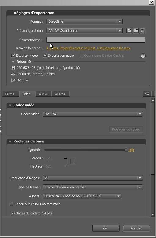

  4. toxy92
    Voilà la config que je viens de lancer
