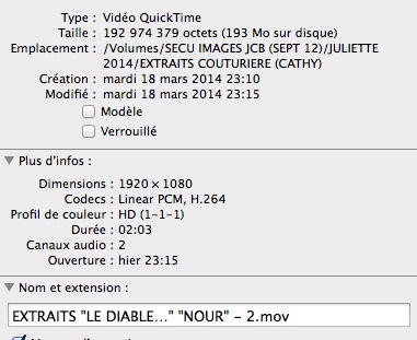

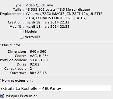

    Je souhaite faire un export de séquence de 8' environ pour envoi via Wetransfert,
    donc max 2Go, mais de bonne qualité !!!
    Je l'ai déjà fait (pour une durée moindre : 2') et je ne sais plus comment j'ai fait.
    J'avais deux versions (une en 480P : impossible de retrouver comment j'avais fait, mais je me souviens que je pouvais la faire en plus grand : mais OÙ !!!???
    et l'autre, je ne sais plus du tout!)
    Je suis passer soit par "partager", puis ???
    soit par Compressor, mais impossible de retrouver le bon réglage !!!!
    Voilà les "infos" de ces deux anciens exports !!
    Merci de votre aide !!!!

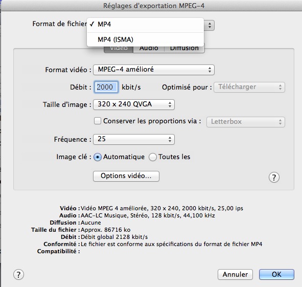

    Oui de toute façon pour streamclip c'est la même chose. Tu fais exporter sequence quicktime. L'export sera assez rapide puis tu le compresses dans streamclip.
    Sinon dans FCP, via conversion QT, tu utlises le format MP4 mais attention à ne pas être en MP4(Isma) dans le format de fichier.
    Et autant pour moi, tu as aussi une estimation du poids de fichier.
