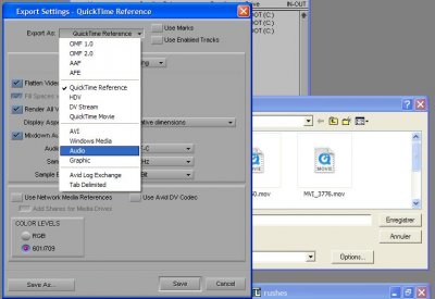

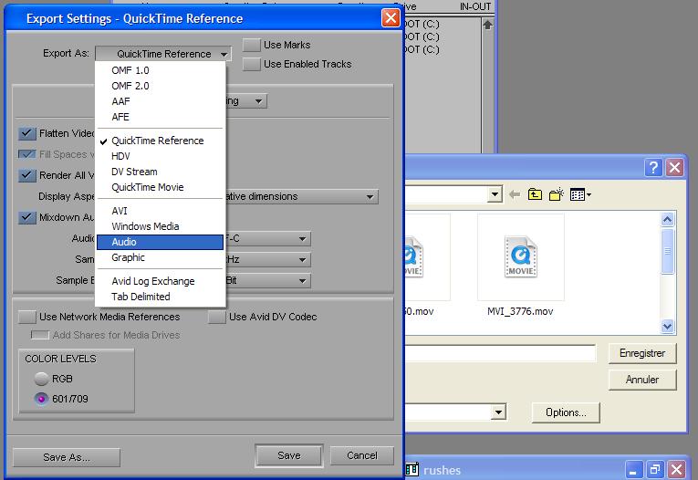

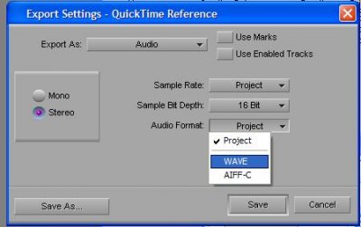

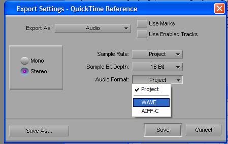

  11. polwol
    3 830
    39
    1 535
    +0 / 4 / -0
    Tu n'as pas suivi ma procédure :
    je répète donc : export / Audio / mono / sample rate 48 khz / Sample bit depth : 16 Bit / audio format : wave
    Deux illus sont jointes pour mieux montrer ...

  12. phil1945
    292
    OK, ça marche ! Merci polwol:good:
