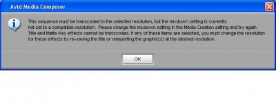

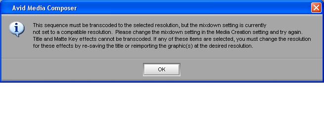

    Je film du HD sur une cassete mini DV à partir de ma camera SONY HDR-HC9 1080i, j'enregistre sur mon avid media composer les rushs, je fais mon montage et j'aimerai exporter ce montage en HD sur une cassete mini DV, mais, quand je souhaite exporter il me met un message d'erreur.
    Voir image si dessous.
    Quelqu'un aurait-il la solution ?

    Bonjour, vous devez transcoder votre montage dans la résolution de l'enregistreur mini DV. Vous rencontrez peut être ce problème car votre projet avid n'a pas été créé dans la résolution de la caméra...1440x1080.
    edit: ah si votre résolution semble bonne, toute mes confuses...

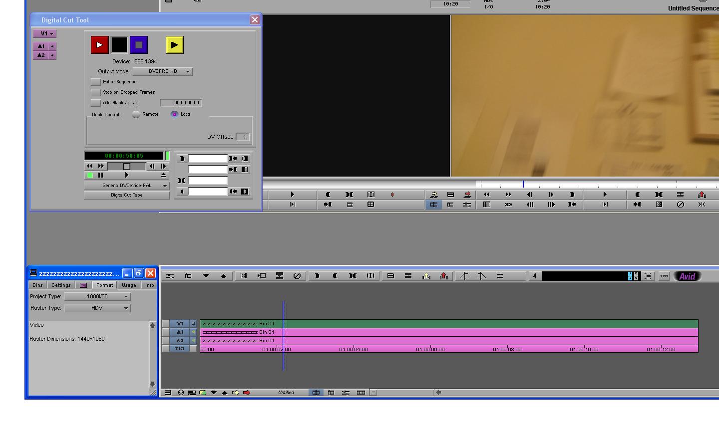

    Si je lis bien dans l'image du digital cut
  7. joker royal
    16
    oui dans Avid/ Output/ Digital cut tool, il ne propose que DVCPRO HD, alors que dans le projet du format, j'ai choisi:
    project type 1080i 50, raster type HDV, video raster dimension 1440x1080
    mais je ne retrouve pas HDV comme Output mode dans le digital cut tool ( il n'y a que le DVC pro HD )
    Merci encore à tous.

    le hdv ne passe pas par le digital cut mais par le menu export spécial. J'ai pas d'avid sous les yeux pour t'indiquer le lien exact. Je te le donnes plus tard. ca se trouve dans les menus en haut de programme

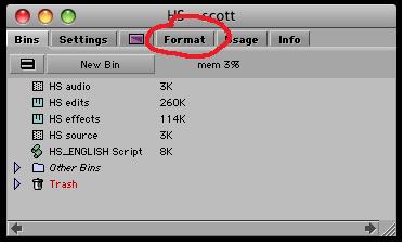

    question sur la format HD
    bonjour, quelqu’un peut m'aider ?
    j'ai terminer un projet sur avid media composer 3, j'ai travaillé au format DV 720.
    et je veux sortire mon projet au format HD. comment je peut faire ça???
  14. polwol
    3,830
    39
    1,535
    +0 / 4 / -0
    format DV 720 avec un media composer ???
    Keseksa :perplexe:
    Regarde dans ta fenêtre projet, sous l'onglet format (voir illu ci-jointe) et dis-nous ce qui est écrit.
