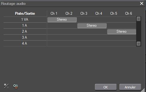

    Sous edius 7, je peux exporter une video en mpeg HD avec un son multicanaux AC3 (répartition des pistes sur les canaux 1 à 6). Ca marche parfaitement.
    Lorsque je veux faire la même chose en codage H264 (en vue d'une gravure sur bluray), le réglage AC3 ne me donne pas le choix du nombre de canaux. Résultat mon fichier m2ts ne retransmet pas les 6 canaux et le son ne sort que sur deux HP.
    Pourtant mon ampli reconnait bien le signal AC3/DTS pour le décoder, et sous mediaplayer les propriétés de l'audio indiquent bien AC3 6 canaux.
    Mon interrogation est donc sur la répartition des canaux en format H264. Y aurait-il une astuce ????
    Merci de vos réponses
  2. ogt
    NON, a priori aucun problème pour exporter en H264/AC3 avec un preset par exemple AVCHD Panasonic 50i 5.1 canaux
    Le fichier exporté, puis ré-importé dans Edius comporte bien les 6 canaux.
    Il faut avoir defini le bon routage pour la séquence.
