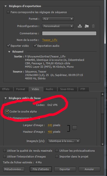

  15. Arroeux
    4,930
    57
    2,445
    +28 / 64 / -0
    Si ton logiciel accepte le Flash, le codec VP6 permettrait de gérer la couche alpha.
    Voir dans les préconfigurations FLV de Premiere CC, codec On2 VP6, case à cocher "Coder la couche alpha"
