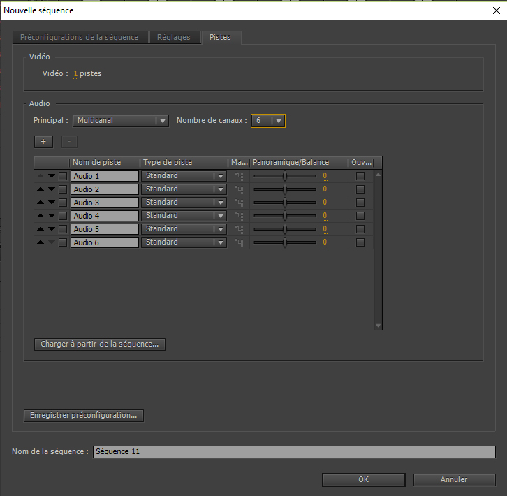

    - Déjà je crée la séquence en indiquant multicanaux et en préparant 6 pistes audio pour les 6 fichiers audio que l'on m'a livrés. (j'ai vu dans un tuto que pour créer 5.1 faut créer multicanal... et non pas 5.1).
    - Ensuite je mets les 6 fichiers audio sur la timeline.

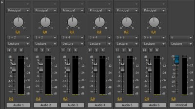

    - Dans le mix audio je mets les réglages comme dans image 2.

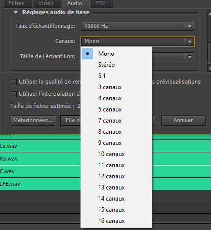

    - Pour l'export, dans la partie audio je ne sais pas s'il faut indiquer 5.1 ou 5 canaux, ou un autre nombre ?
    J'ai essayé plusieurs configs mais le résultat ne semble pas correct (le son ne vient jamais des enceintes arrières et pas de sons de basse).
    J'ai aussi créé dès le départ une séquence 5.1 mais je ne suis arrivé à rien. Pour ça que j'ai opté pour multicanal comme dans un des tutos. C'est à devenir fou :/

    Effectivement, dans la version CS6, pour un film en 5.1, il faut définir une séquence avec Audio Principal en 5.1 (onglet pistes de nouvelles séquences)
    et à l'export choisir dans l'onglet Audio : codec AAC, puis canaux 5.1,
    ou audio Dolby Digital (AC3) avec les codecs payants Minnetonka ou Rovi total code.
    Si vous ne créez pas une séquence en 5.1, vous ne pourrez pas ressortir en 5.1, mais seulement en canaux séparés, et c'est beaucoup plus compliqué ensuite pour faire la répartition des pistes audio sur les différents canaux (c'est automatique avec une séquence 5.1).
    Dans Premiere vous pouvez toujours redéfinir une nouvelle séquence au bon format, y insérer la précédente et faire toutes les corrections voulues pour avoir la bonne répartition des canaux.(par exemple avec les routages secondaires dans le panneau mixages audio)

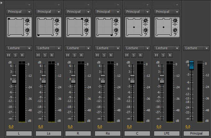

    Ensuite grâce à l'audio mixer (voir image jointe) j'ai indiqué le positionnement de chaque piste (avant gauche, droit...).
    Mais pour la piste Centrale et le LFE je ne suis pas sûr de la manip. Pour le C j'ai juste mis le pourcentage du centre à 100% et pour LFE volume LFE au max (0dB). Est-ce correct ? Ce que je ne comprends pas c'est que le LFE est censé apparaître sur chaque piste, donc dois-je activer aussi le LFE à 0 dB sur chaque piste ?
    Et quand on exporte au final Premiere comprendra que la piste 6 est le LFE ?

    je crois que le LFE , c'est juste un filtre de basse qui est applique aux 5 pistes.
    du coup les basses sont extraites des pistes selectionnees (ou non)
    Si l'audio que tu as a ete exportee d'un autre programme , c'est normal qu'on t'ai fourni
    la piste LFE, mais en general on en a pas besoin.
    donc ton cas tu fais effectivement un mixage secondaire a partir de 6 pistes que tu peux redescendre
    dans la piste 5.1 de la sequence principale.

    On ne vois pas les pistes, mais les canaux, et on peut appliquer des filtres (volume) sur ces canaux.
    En plus, si au départ on à les pistes séparées, comme Sonny1er, il est très simple de travailler sur ces pistes son (directement ou via le rack d'effets dans le panneau mixage audio) avant de fusionner le tout en 5.1.
    Non, si vous avez déjà une piste LFE, il suffit d'utiliser celle la pour créer le canal LFE.
    Pour les autres on met la valeur à -infini.
