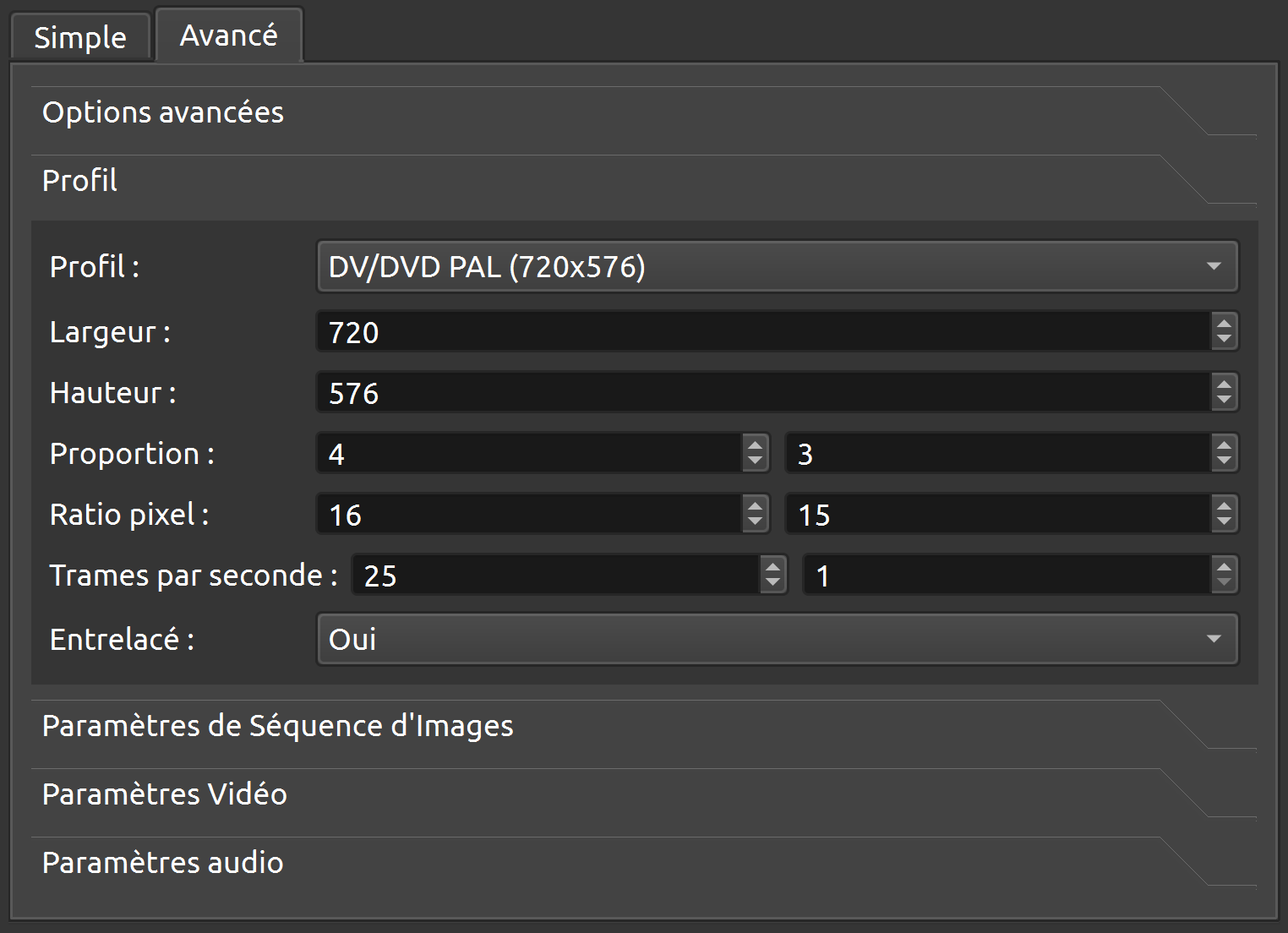

    Dans la configuration de Openshot, le paramètre Entrelacé est à oui lors de l'export.
    Lorsque j'effectue cette manipulation, j'ai vraiment des vagues lors des mouvements. La qualité se dégrade beaucoup.

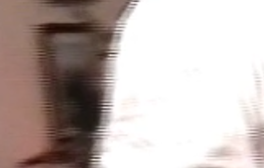

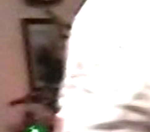

    A titre de comparaison, voici une image de ma source en mpeg2 :
    Et voici le résultat en MP4 (h.264) :
    Je ne sais pas si c'est un résultat normal lors de la compression mais même si je l'exporte en mpeg2 à nouveau le résultat est dégradé.

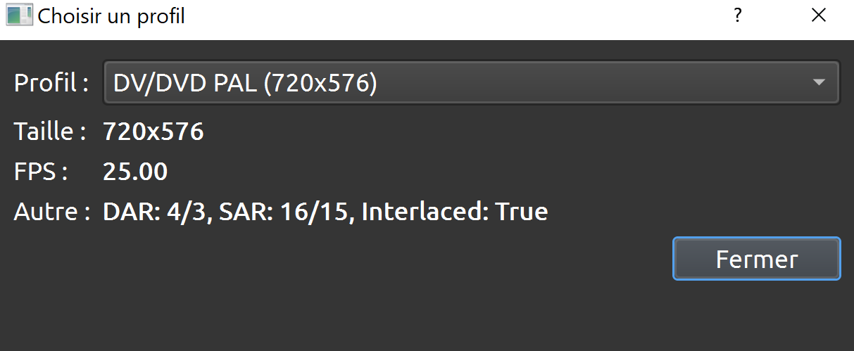

    Lorsque je créé un projet dans le logiciel, je sélectionne le profil suivant :
    Est-ce correct pour la vidéo que j'importe ? Les autres profiles en 720x576 sont : DV/DVD Widescreen PAL ou DV/DVD Widescreen PAL (anamorphic). Je viens de remarquer que dans le viewer du logiciel de montage la vidéo est déjà de mauvaise qualité.
