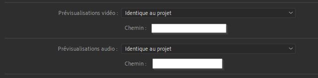

    J'ai déjà eu ça... Le chemin vers les dossiers de prévisualisation qui n'étais pas bon peut-être ?

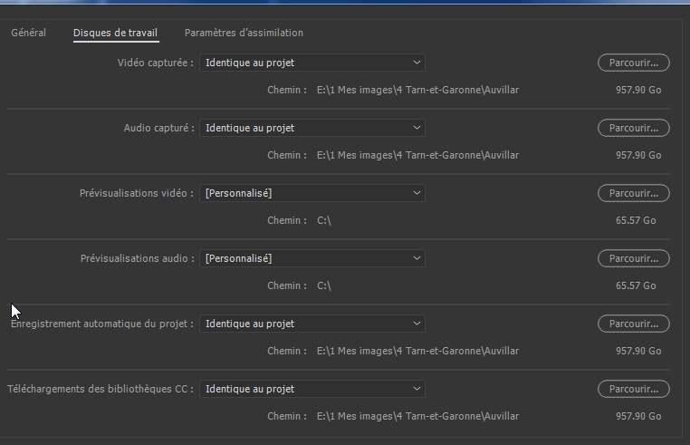

    C'est dans Fichier >> Réglages du projet > Disques de travail...
    Voila un exemple qui ne fonctionnera pas, car pas paramétré... Les liens de prévi n'aboutissent à rien sur le disque C...
