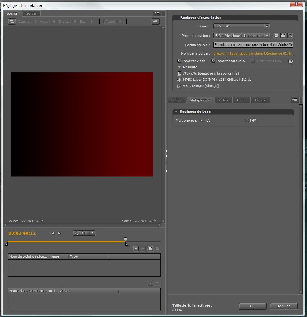

    Je lance un appel à l'aide à propos d'un problème de qualité des exports AE en .FLV.
    J'ai réalisé des compositions AE.
    Jusqu'à présent, j'effectuais des rendus en .mov ensuite, je monte dans Premiere Pro et j'exportais en .mp4 (H264 et DV) pour le web (dailymotion).
    A présent, j'ai besoin faire des exports et des séquences en .FLV pour les uploader sur un serveur linux.
    Et c'est là que se pose le problème que je vais vous exposer.
    1. Les exports des compositions AE en format.FLV sont de qualité satisfaisante.
    2. Le problème se pose au montage : je monte les différentes compositions .FLV issues d'AE dans Premiere Pro et à l'export, je subis une forte dégradation de la qualités des .FLV issus d'AE.
    Je débute dans AE, j'ai suivi à la lettre les tutos de Bruno Quintin, Sébastien Gaillard et Stéphane Lim et j'ai même revisionné leurs différents DvD / CS4 et CS5 la nuit dernière et je n'arrive pas à améliorer.
    Il y a un paramètre qui n'est pas trop bien expliqué dans leurs tutos, c'est le réglage du débit. Je ne sais pas si cela peut impacter. (je me suis borné à laisser les régalges par défaut, comme ces experts formateurs l'ont fait dans leurs vidéos de formation).
    Précision : si je procède à un export du montage en mp4 ( H264 et préconfig DV qualité supérieure), j'obtiens un rendu de qualité satisfaisante.
    Mais avec un mp4, je ne sais pas comment faire pour diffuser pour le web en flash. Je crois que cette question n'est pas abordée dans la série des DvD video2brain dédiés à AE et PPro, ni sur adobe tv, ni sur tutovideo.tv.
    Merci par avance de l'aide et du temps que vous voudrez bien me consacrer.

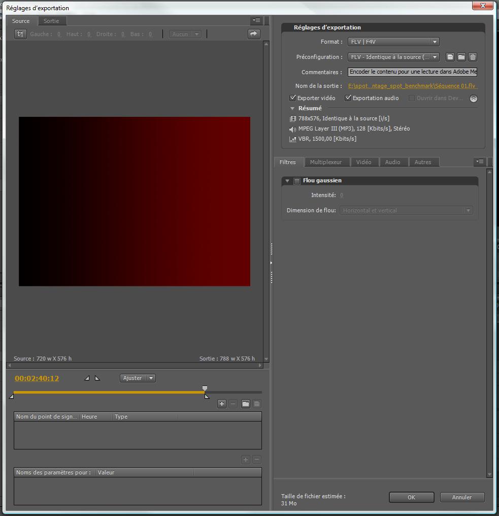

    En pièce jointe, des captures d'écran des réglages d'AE pour le rendu en .FLV

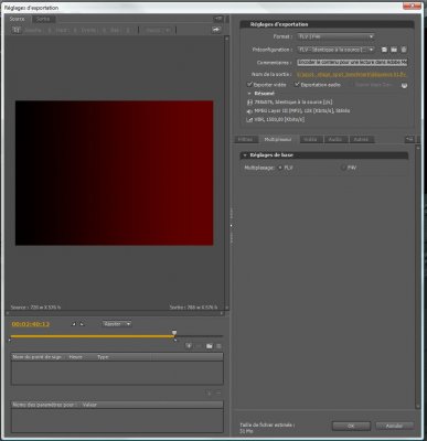

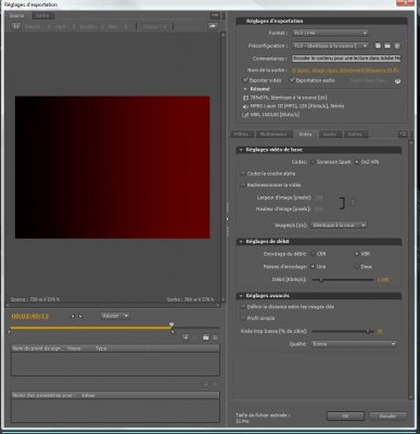

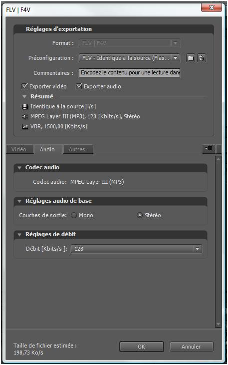

    Je vous joins également les captures des réglages d'exportation du montage des rendus FLV d'AE, montés dans Premiere Pro CS4.

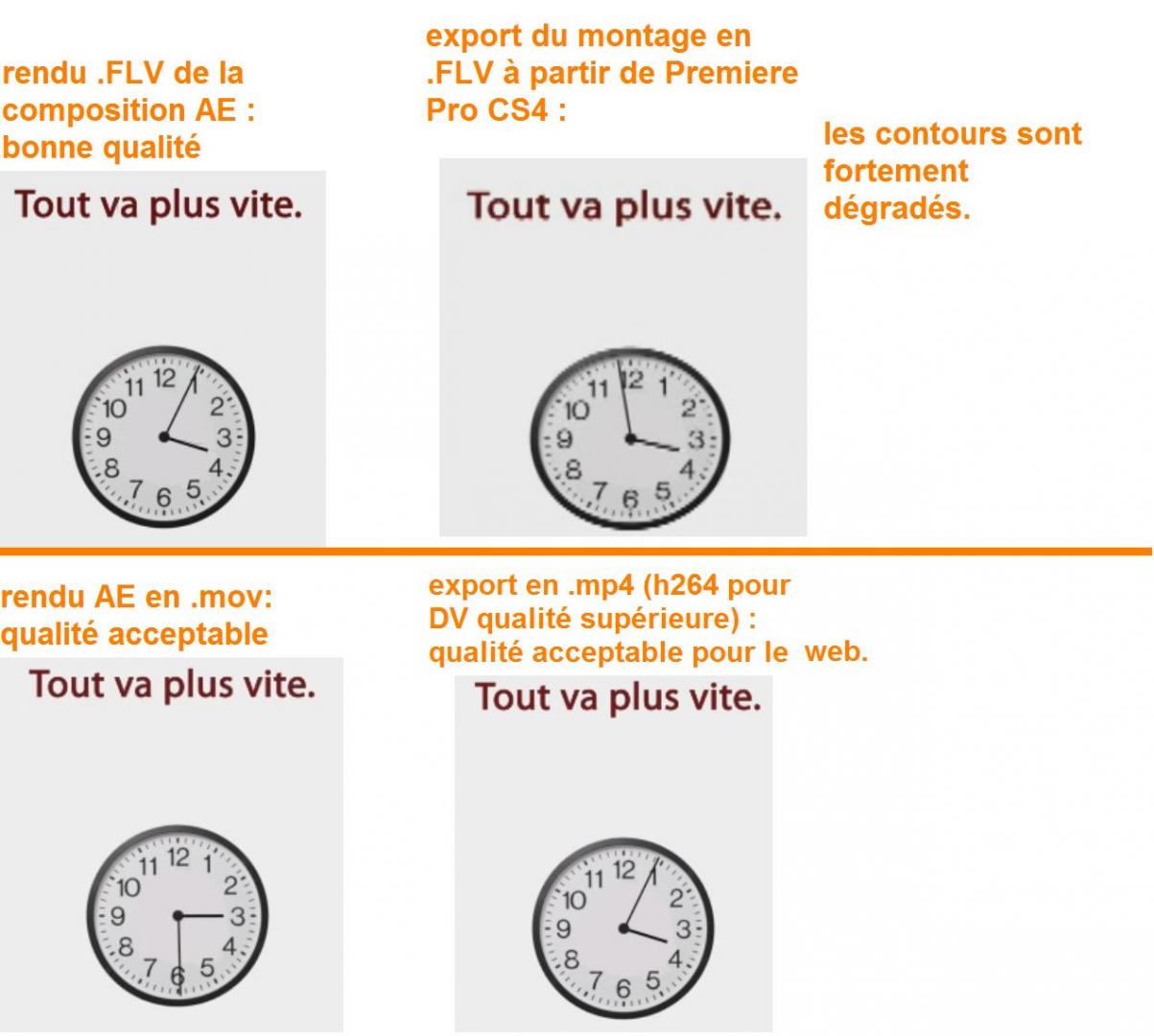

    PS : je joins une capture comparant les qualités de rendus pour vous montrer la catastrophe de l'export du montage en .FLV à partir de Ppro via Media Encoder.

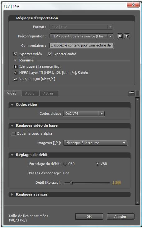

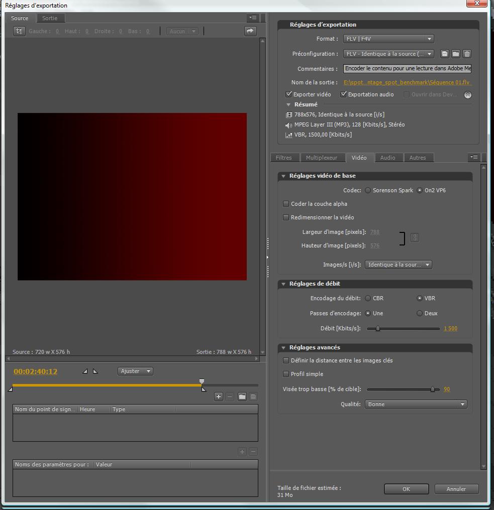

    Après, pour ton encodage flv, tu peux essayer de monter le bitrate (réglages de débit), ce qu'on voit sur ce screenshot :

    Mais, il y a un réglage que je n'ai pas augmenté, celui du débit, ce que tu fais remarquer.
    Sur quelle valeur placer le curseur du débit dans Media Encoder ? Que me conseilles-tu ?
    Merci par avance :good:
    Phil
