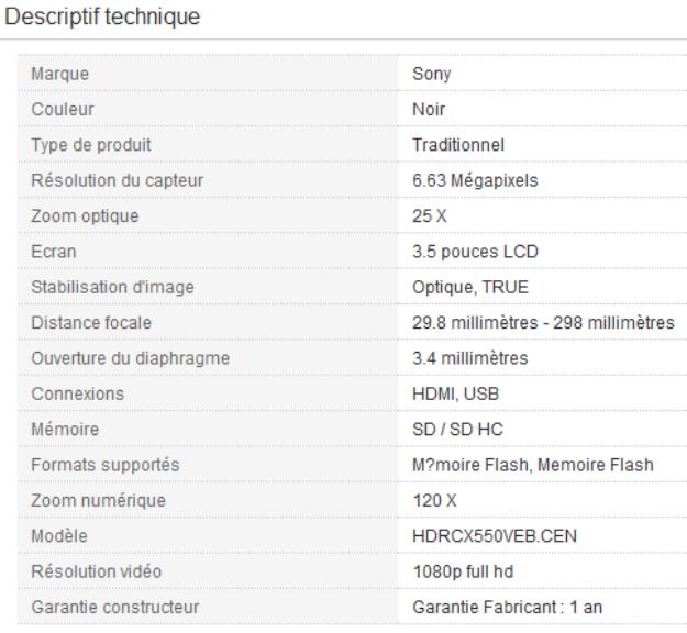

    Il existe bien un Sony 550 qui sort du 1080-50P 26MB
    Sans vouloir polémiquer inutilement : Sony HDR-CX 550 VE (le sommet de cette gamme il y a deux ans) permet au maximum le 1920 x 1080i 50 débit 24Mbps , c'est à dire Images entrelacées .
    J'ai effectivement lu dans les "détails" sur le site Amazon , Résolution vidéo : 1080p full hd
    mais c'est une erreur !
    Par contre le modèle CX 570 filme en 1920 x 1080p 50 26 Mbps (Progressif) d'où , sans doute , la confusion .
