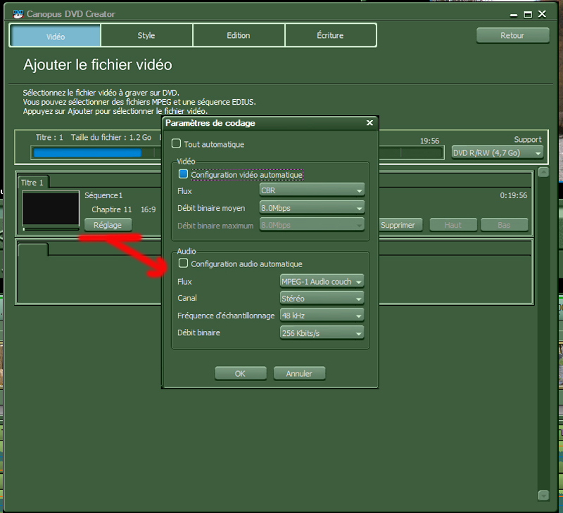

    Depuis un projet en HDV pour graver un DVD normal, les pertes sont assez sensibles, essaie de décocher tout auto des paramètres de codage, et de monter le débit à 8500 en CBR, voir la PJ, mais j'ai essayé aussi de tirer le maxi, faut pas rêver, le mieux sans Bluray ni DD multimédia reste la copie sur bande, ça dépanne en attendant mieux !
    Moi aussi je suis passé au Tvix, sinon c'est trop frustrant de voir son montage pleine qualité sur un LCD et de le voir issu du DVD SD .
