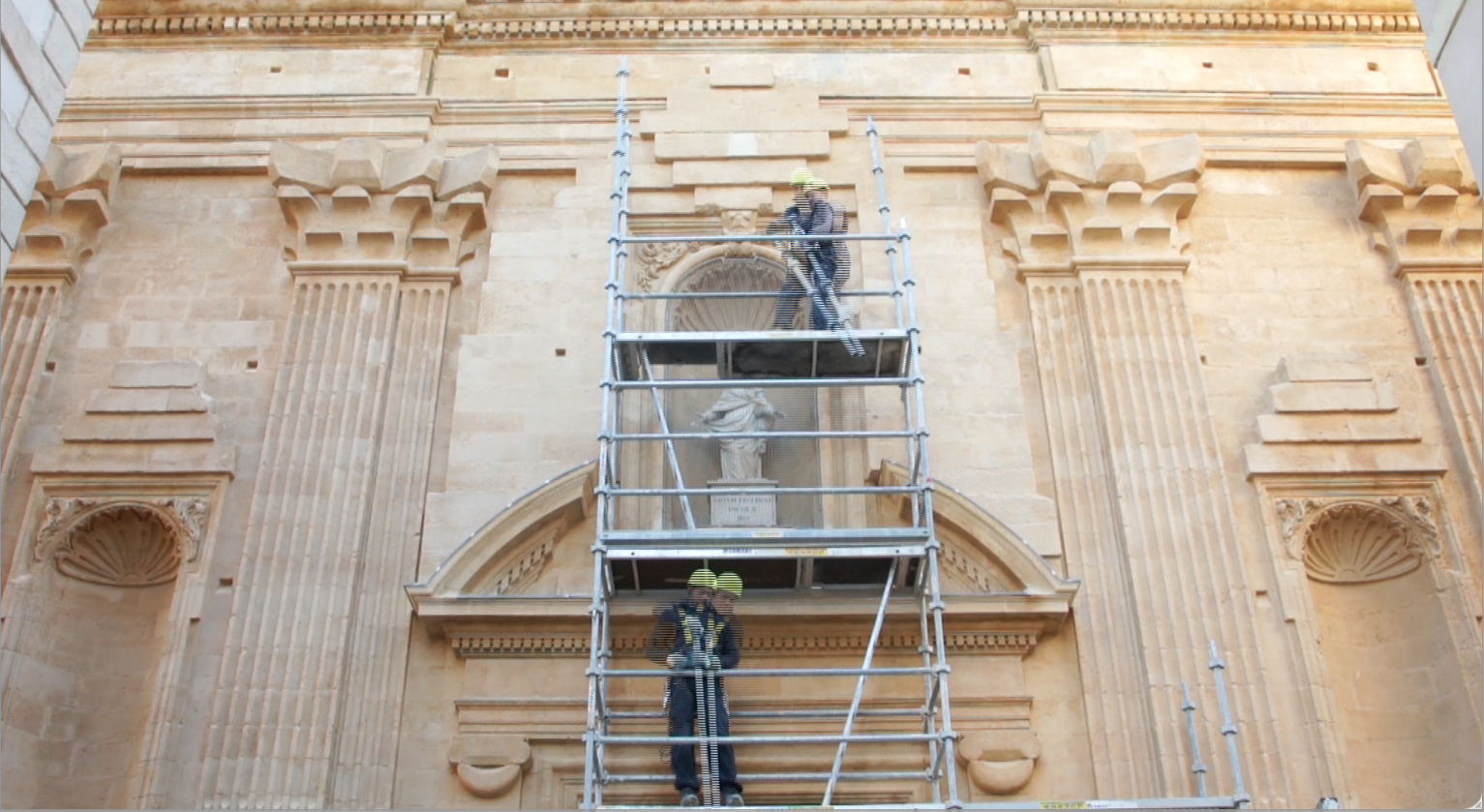

  5. Marie. L
    10
    Voici une capture d'écran ! Merci beaucoup pour ton aide.
    Je continue à chercher une solution de mon côté, pour l'instant sans succès.
  6. Marie. L
    10
    Les lignes sont beaucoup plus visibles lorsqu'on visionne la vidéo en mouvement...
