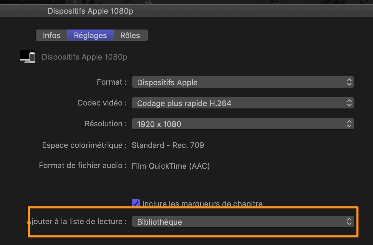

    Sauf vouloir ajouter des vidéos dans ta bibliothèque iTunes pour jouer sur la complémentarité des iDevices, tu ne dois jamais choisir d'exporter vers Dispositif Apple
    Le 1080p de Dispositif Apple est exactement le même que l'export Fichier Master. Sauf qu'avec ce dernier, dans l'onglet Réglages/Format, il faut choisir Ordinateur.
    Et tu obtiendras un mp4 sur ton bureau.
    Quant à la vidéo faisant l'objet de ton post, il doit se trouver quelque part dans ta bibliothèque iTunes.

    Avec ma version 10.4.3 lorsque je choisis l'exportation Dispositif Apple 1080p, la fenêtre s'ouvre avec les infos, réglages et rôles, lorsqu'il faut faire suivant, il y a bien une nouvelle fenêtre qui s'ouvre et cet a cet endroit que l'on donne un Nom et le Lieu de l'emplacement. Il ne va pas dans Itunes, mais bien à l'endroit que j'ai choisit au préalable. Je viens d'en faire l'essai à l'instant même ;-)
    Sinon, il peut refaire la manipe, et il verra quel endroit a été choisit pour le premier export, puis il annule l'action d'exportation.

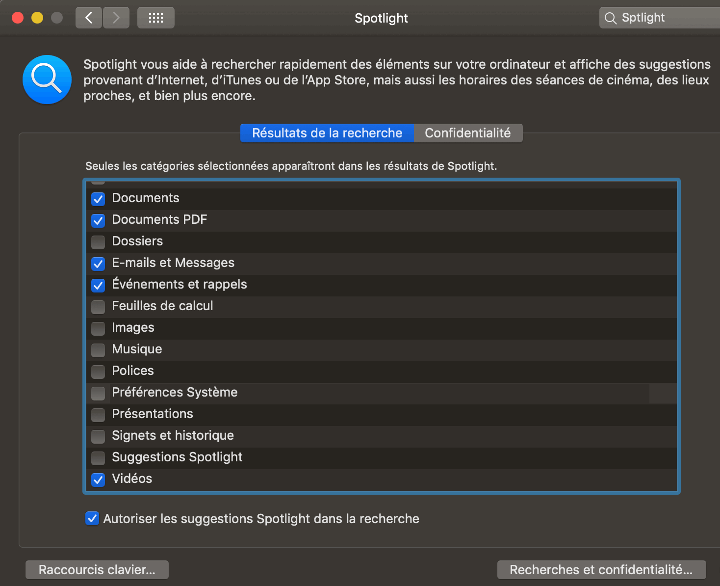

    Pour ton Spotlight, s'il ne te donne pas satisfaction, c'est que ses réglages ne sont pas bons.
    Pour le vérifier :
    Menu Pomme/Préférences Système/Onglet Résultats de la recherche : une fenêtre te donne une longue liste d'éléments où Spotlight doit rechercher et qu'il t'appartient de cocher si tu le souhaites.
    Si tu n'as pas eu de réponses, c'est que le dossier Musique n'était pas coché, et donc que Spotlight ne le consultait pas…
    Sur la capture d'écran qui ne laisse pas apparaître toute la liste, tu peux voir que chez moi, les recherches sont très limitées.
    J'utilise en effet Spotlight uniquement pour lancer mes logiciels à partir d'un raccourci clavier de sa loupe : Il sait par exemple que si je tape 'w', il me propose en tête Word, 'FC' il me propose FCP X, 'sa', il me propose Safari, 'm' il me propose Mail, etc.
    A chaque fois, je n'ai qu'à faire un OK ou un Retour chariot et le logiciel se lance.
    En revanche, si je dois chercher dans mon ordinateur ou un un disque rattaché, j'utilise 'Find Any Find' (payant), ultra rapide et permettant d'accéder même aux fichiers invisibles ainsi qu'à l'intérieur des SparseBundle.
    En équivalent gratuit, la plupart des utilisateurs chevronnés utilisent EasyFind à télécharger depuis AppStore.
    Avec l'un de ces logiciels, tu aurais retrouvé ton fichiers en quelques secondes.:good:

    Mais je ne crois pas pour autant que tu aies tout faux. Parce qu'il m'est arrivé une mésaventure du genre de la tienne. Je suis en voyage et mon portable n'a pas FCP, je ne peux pas vérifier, mais en tous cas, ayant essayé un export via dispositifs Apple, je me suis retrouvé à peu près dans ta situation. Je ne me souviens pas si j'ai eu ou non (a priori forcément oui) le choix de la destination, mais manifestement je l'ai aussi zappé....
    J'ai un peu cherché tout seul, comme un (presque) grand... et j'ai assez vite trouvé mon export dans
    ma bibliothèque I tunes.

    A priori la vidéo devrait être partie dans iTunes qui est l'interface pour les "dispositifs Apple". Peut-être ouvrir iTunes : musique, ajouts récents, si la vidéo apparaît (déplier le titre), clic sur les 3 petits points puis voir dans le finder.... ouf..grrr
    A plus long terme :
    - dans les préférences de FCPX, onglet destinations, virer les 3/4 des trucs
    - ajouter une destination : en faisant glisser exporter le fichier, éditer les paramètres H264 ou prores...etc
    - une fois la destination prête, clic droit pour mettre par défaut
    - en profiter pour ajouter des destinations jpg, png
    Là, cela devrait permettre d'exporter en choisissant un disque, dossier etc... de façon classique.
