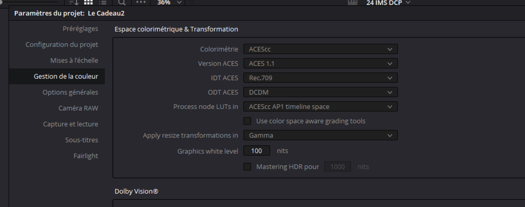

    Je dois faire un export DCP d'un film dont les rushs sont GH5 Et drone mavic air
    Je me suis donc mis en ACES (rec 709 en IDT pour le GH5 et drone) et en DCDM pour le ODT

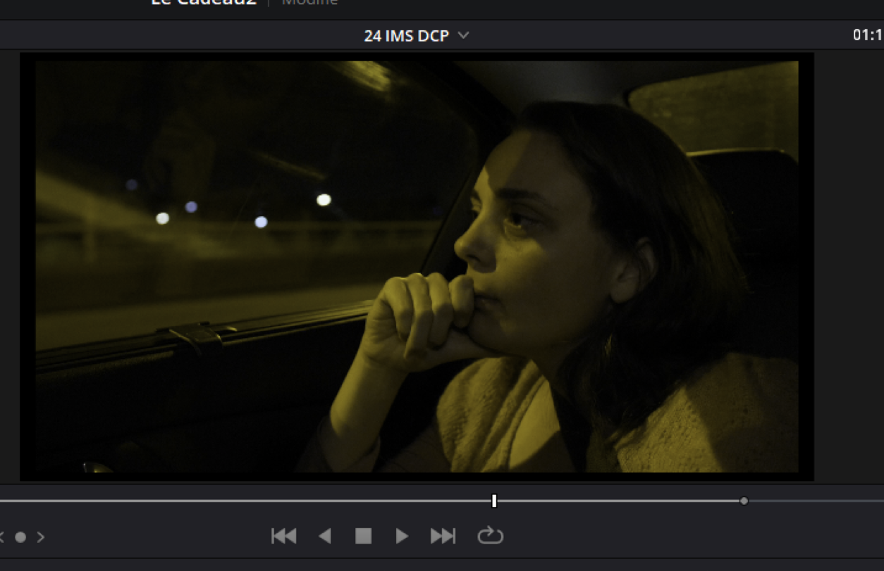

    Mon image sur la timeline devient alors toute jaune. Cela est normal ? J'étalonne alors bien pour une référence DCP ?

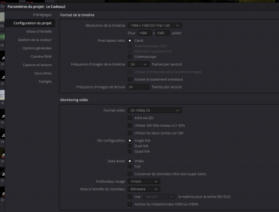

    Je me pose une autre question :) J'ai passé ma timeline en 1.85, j'ai donc une bordure noir qui est apparue autour de mon écran, cela est normal ? Cela va disparaître avec l'export :) ?

    concernant la bordure , il faut paramétrer la timeline en fonction de l'export : même ratio
    mais si le projet doit être vu sur des écrans en 16/9 , il faut conserver les bandes noires sur une timeline en 16/9
    Elle seront présentes sur l'export en 16/9

    Le mastering DCP sans le matériel adéquat est hasardeux car tu vas passer par des transformations pour pouvoir juger du résultat approximatif. La science couleur utilisée est très différente du rec709 (X'Y'Z, CIE 1391).
    Je n'utilise plus Resolve mais cet article décrit une méthode (à la fin) pour avoir une simulation du résultat (rec709 -> XYZ -> rec709).
    De manière générale, pour éviter les surprises, il est préférable de passer par un étalonneur équipé pour masteriser des DCP. Cela ne coûte pas bien cher. :)

    LiquidPro, c'est un super article :) Si je veux essayer quand même de faire ce DCP mais en ACES (l'article décrit une façon en non ACES), tu pense que je suis bon dans mes réglages ?
    Car même si je fais faire le mastering DCP, cela ne résous pas ma problématique de monitoring à l'étalonnage.
