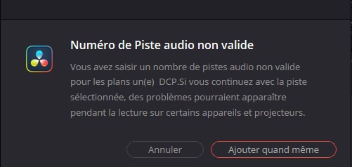

    Bonjour à tous.
    j’cessais de faire mon premier export en DCP sur DVR . j'ai regarder plusieurs tutos ^pour les réglage mais le même message concernant les pistes son apparait juste avant de lancer l'export. j'ai tout essayé mais rien n'y fait toujours ce même message? ( voir fichier joint ) message erreur.jpg
    Avez vous une idée du problème.
    Merci d'avance.

    un DCP s'attend à recevoir du 5.1 à mon avis. Tu dois pouvoir ignorer le message si tu fais de la stéréo. C'est un problème de confo.
    Il faut que tu vérifies que c'est bien Bus 1 qui est selectionné en export sur l'audio.
    Si tu veux fournir un fichier sans erreur, Tu vas dans fairlight et tu crées les pistes vides manquantes.
    Le codec est easyDCP (crypté) normalement.

    Merci Pierre .je vais essayer.

    Sans avoir aucunement le temps donc je fais très court volontairement : il y a 2 questions à se poser quand même...
    Quelle sera la destination de ce DCP et le niveau de rigueur demandé, et en lien direct, quel est l'intérêt de faire un faux DCP avec de l'audio stereo ?
    Même si la réponse commune est "je le fais juste pour moi, pour tester", fais un 5.1 ou 7.1 pour tester totalement alors, je dirais ... ;-)
