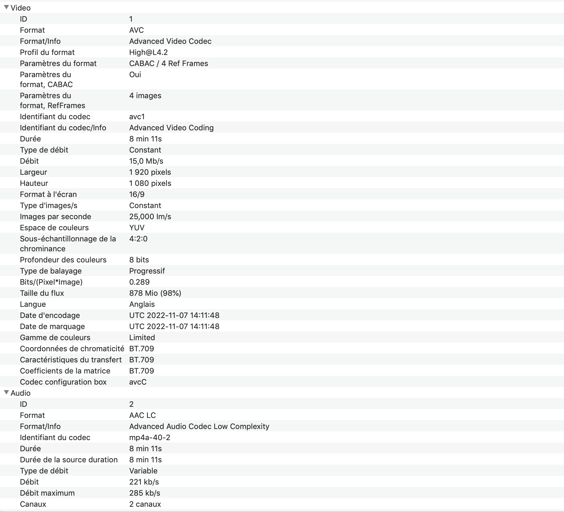

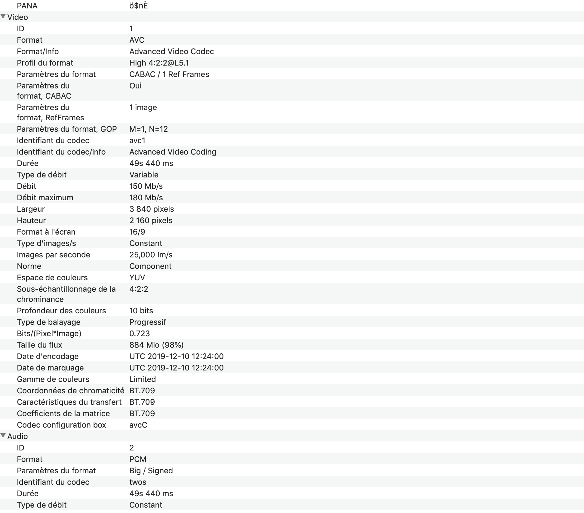

  8. delf
    +1 / 2 / -0
    225
    En me relisant , y a erreur sur DH5 : c'est GH5....
    J'ai la version Première Pro 2021 (et.... non j'utilise plus FCP depuis que ça a changé d'interface)
    et voici pour Média infos :
    le rush : Capture d’écran 2022-11-07 à 22.08.45.png
    là l'export : Capture d’écran 2022-11-07 à 22.09.20.png
    Merci pour le suivi !

    15 Mb/s même en 1080p 25 fps c'est juste mais ça devrait passer sans défaut de compression
    as-tu essayé un débit supérieur?
    L'export en HEVC (H265) tu as essayé
    C'est exporté en désactivant la carte graphique ?
    C'est meilleur ?
    Prise de vue avec le GH5 en UHD 10 bits 422 tu devrais avoir un FullHD nickel
    c'est un gros projet ?
    Sur cet export de 49s tu as eu des défauts ??

    Bon, merci pour vos réponses !ç
    J'ai découvert Médiainfo et l'astuce du décochage de rendu.
    La qualité est au rdv avec un débit supérieur mais ce qui reste étrange, c'est que seul VLC ou le lecteur Viméo ou je les ai chargé les lit normalement. Mon lecteur QT ou juste le Finder affiche une qualité déplorable sur les images aux multiples effets (plusieurs rendu de Lumetri, Reduce noise entre autres...).
    Mais je suis rassurée en espérant que la diffusion sera sans problème.
    D'ailleurs pendant que j'y suis, un débit entre 15 et 30 Mb/s en VBR ou un débit de 25 en CBR, vous en pensez quoi ? pour de la vidéo projection et, une diffusion sur écran télé (muséale).
    Un collègue opte pour le VBR pour ses exports et moi par habitude je fais du CBR.... (pour des films sans effets)
