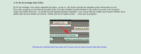

    Bonsoir à tous,
    J'ai tenté, après voir vu la formation Elephorm sur EDIUS 7, d'exporter aux fins de mixage audio, un fichier AAF vers AUDITION 3.
    Bon, en vain.
    Je me suis alors souvenu du toto de Marc, que j'ai mis en oeuvre et c'est bien.
    Toutefois, je ne comprends pas et n'arrive pas à réaliser l'opération qui consiste à placer des poignées à chaque clip avec la touche shift.
    Il ne se passe rien sur mes pistes dans EDIUS.
    Et une fois chaque piste exportée, elle contient les clips audios, sans poignées naturellement.
    Cette opération est-elle destinée à cela ?
    En un mot, les clips audio sur chaque piste restent tels que je les y ai placés.
    Comment faire?
    Merci de votre aide.
    JB
    Ci-joint extrait du tuto de Marc.

    Bonsoir,
    il faut comprendre "ajouter des poignées" dans le sens ajouter de la matière sur les clips audio afin que chacun se chevauche d'une piste audio à l'autre. sinon la personne qui fera le mixage n'aura pas la possibilité de faire de fondu.

    Merci pour la réponse.
    Alors tout va bien.
