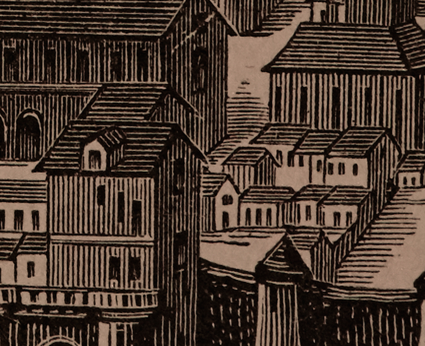

  11. fanouchkaya
    Tu peux poster un extrait ?[/QUOTE]
    Je ne peux malheureusement pas diffuser d'extrait mais voilà un détail de l'image sans filtres pour vous donner une idée.
    Ce sont les lignes verticales qui posent problèmes dans un pano droite/gauche.
    Malgré des tas de tests je ne vois pas de solutions...

  12. saint kro
    309
    24 103
    +737 / 4 244 / -92
    Une image fixe pour montrer un problème qui n'existe que lors d'un mouvement, ça n'aide pas beaucoup, si encore tu nous postais l'image avec et sans les défauts....

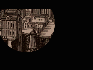

  13. fanouchkaya
    Ok voilà un détail isolé sans filtres

    Est-il nécessaire de conserver l'image en "très haute résolution" ? Je tenterai de la redimensionner dans un éditeur d'image aux caractéristiques de la sortie vidéo pour que le logiciel vidéo n'est pas à gérer le redimensionnement.
  15. AQW333
    13 630
    +837 / 3 416 / -32
    Pour moi, mais je peux me tromper c'est lié à ton explication de début..."...mouvement de caméra sur une image (très haute résolution) "
    Cela est identique au 4K sur des écrans très petits, donc soit :
    - tu pourrais diminuer la résolution pour que les verticales dans un balayage latérale passe (quand on passe du 4K en FHD également ça
    disparaît)
    - tu testes sur un grand écran et si la diffusion est sur grand écran il ne devrait y avoir beaucoup moins voire aucun souci
    - tu changes d'images...trop de verticales
    La même chose en déplacement verticale devrait être propre..sachant qu'ici c'est le pire exemple qu'il soit car il y a énormément de verticales
    Nb: hum je vois que dans mon dos MyPOV à la même intuition ;-)
