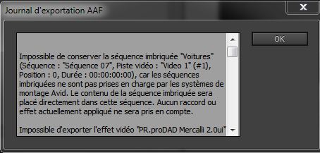

    Certainement : les séquences imbriquées ne sont pas prises en charge par le format AAF : c'est d'ailleurs indiqué dans le le message d'erreur qui s'affiche au moment de l'export.
  8. tomW
    je suis sur une version anglaise, je n'avais pas compris le message...
    effectivement ça laisse peu de doute.
