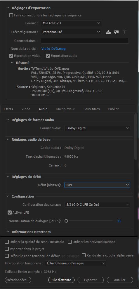

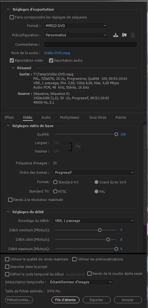

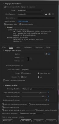

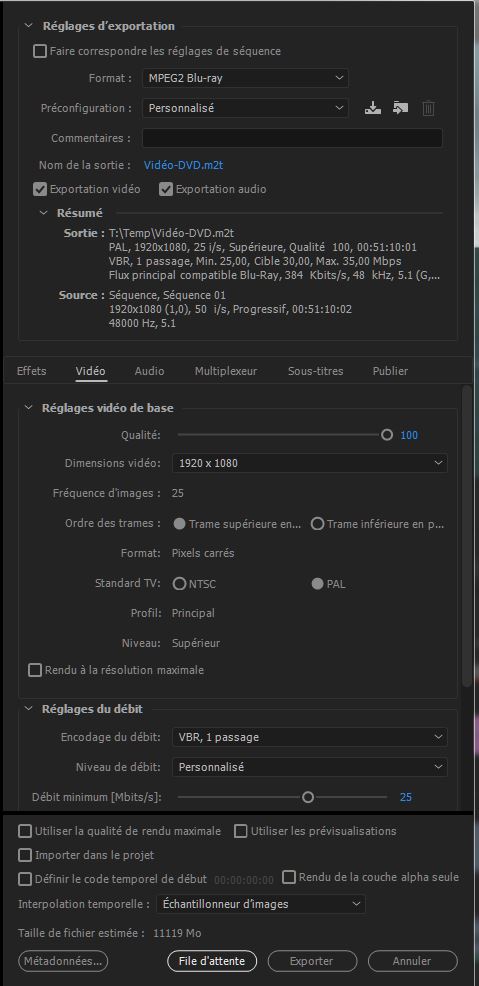

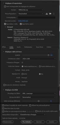

    Il n'y a aucun problème pour générer une vidéo à destination DVD ou BR avec l'audio en AC3, surtout avec Premiere CC2017.
    ( moi même pour une diffusion standard en H264, je sors l'audio en AC3 qui est reprise par ma chaine HiFi
    Si votre mixeur a créé sa bande son en non compressé, c'est tout à fait normal que la taille du fichier AC3 soit beaucoup plus petite, car en général, en non compréssé on a un débit de 1836 Kbits/s et en AC3 (qui est compressé) de 384 Kbits/s (on peut monter jusqu'à 640)
    Voir le paramétrage optimum sur mes images.

    Votre analyse Mediainfo confirme exactement ce que je vous avais dit
    Original en PCM non compressé : 1152 Kbits/s
    Export en AC3 compressé : 224 Kbits/s
    Pour la position des canaux , la bonne est
    Position des canaux : Front: L C R, Side: L R, LFE , et correspond à celle par défaut de l'export dans Premiere, en 5.1 (qui est différente de celle affichée dans la timeline, qui est G, D, C, LFE, Gs, Ds)
    Cela n'a en principe pas d'importance car chaque canal est identifié et le Dolby digital les reconnait correctement.
