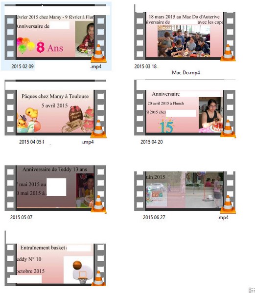

    Au final, lorsqu'ils sont exportés en mp4, et que j'ouvre l'explorateur, certains sont normaux, nets, jolis.
    D'autres ont l'air d'être transparents et on voit "par dessous" le début du clip suivant.
    Il y en a même un qui semble "noir". Je n'arrive pas à comprendre quelle bêtise je fais. Je les ai exportés plusieurs fois, c'est toujours le même résultat. J'ai aussi mis un fond vide dessous comme je le fais pour les photos, J'ai exporté en mettant le cadenas, et sans le cadenas... J'ai inversé la piste son et la piste du fond vide. J'ai changé la transition de place, de la fin du clip titre, je l'ai mise au début du clip vidéo.
    Rien n'y fait...
    Sur la copie d'écran, J'ai caché les noms de famille, les prénoms et les villes.
    Précisions : les 2015 02 09, le 2015 04 05 et celui du ballon de basket tout en bas, sont animés. et corrects. (Je me sers de gimp pour ce qui ne bouge pas, et ensuite je vais sur un site pour faire le clip animé en mp4)
    les 2015 03 18 et 2015 04 20 sont des images fixes. Eux aussi sont corrects.
    le 2015 05 07 est un peu noir. mauvais.
    Sur le 2015 06 27 on aperçoit, à gauche sous l'affiche, le début du clip suivant (la voiture qui roule). Mauvais aussi...

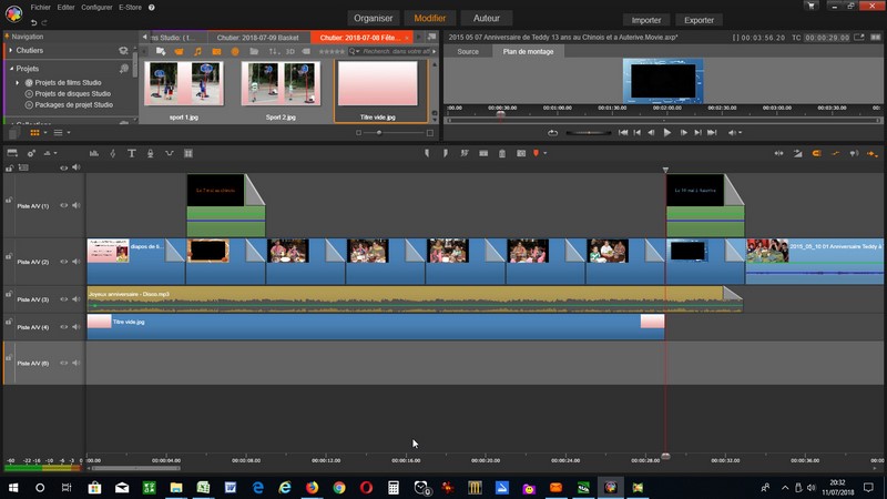

    Voila le 2015 05 07 la vignette est un peu noire. Est-ce que vous voyez quelque chose de bizarre sur la timeline ?

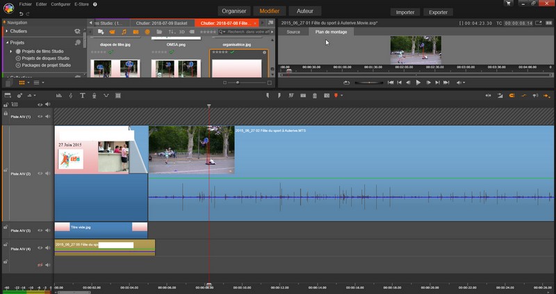

    Le 2015 06 27 où, à gauche, on aperçoit le clip suivant... la voiture sous l'affiche qui est transparente, alors qu'elle n'est pas du tout transparente. A la base c'est un jpg. Je l'ai refait en changeant la transition de place... et rien ne change.

    Puisqu'il y a une transition, ça me semble tout à fait normal que l'on voit un début du clip suivant dans le clip précédent.
    Après tout dépend du type de transition utilisé.
    C'est le principe même d'une transition une image recouvre l'autre.

    sur tes captures de TL , je ne vois rien qui corresponde précisément au processus que tu décris.
    tu parles de fond coloré fait avec Gimp, puis exporté en jpg. Pourquoi ne pas utiliser l'éditeur de Titres de Studio ? Tu parles de clip, puis de jpg. Là on ne comprend plus de quoi il s'agit.
    Pourquoi tes vignettes possèdent chacune le logo de VLC player ???
    je pense que tu omets beaucoup d'étapes dans ce que tu nous présentes.

    Je suis d'accord quand on regarde le film, les clips et images changent en douceur. Je me sers du fondu enchainé comme transition
    Mais sur la vignette, normalement, elle devrait montrer la première image et ça ne le fait pas sur les autres films. Pourquoi sur celui-là ? C'est bien la preuve que je fais une bêtise, mais où ?
    Je crois que j'ai trouvé, ça marche du moins pour celui qui est un peu noir... Mon titre faisait 5 secondes, je viens de le mettre à 10 et là c'est normal. Mais 10 c'est un peu long, je vais faire des essais à 7 ou 8 secondes.

    Je règle mon titre, ou ma page d'accueil du film sur 5 ou 6 secondes avec une transition fondu enchaîné à la fin. Je mets une transition à la fin de chaque clip vidéo, de chaque photo, de chaque "page" si je change d'évènement. Par exemple, pour les anniversaires des petits, il y a "à la maison", "au restaurant" ce qui fait deux évènements. Pour "avec les copains", c'est sur un même film. J'essaie de ne pas dépasser, 7 ou 8 minutes au maximum, ensuite ça devient barbant, comme les anciennes séances de diapositives... Les quatre enfants sont toujours ensemble, forcément, mais chacun n'est vraiment intéressé que lorsque c'est de lui qu'il s'agit, c'est normal aussi... S'il s'intéresse à quelqu'un d'autre c'est pour se moquer de lui... ce que "l'autre" n'apprécie pas du tout... Ce qui donne un match de rugby de 4 mn, mais une sortie à la piscine où ils sont tous les quatre, beaucoup plus long, chacun voulant être pris en train de plonger...
    Je crois que j'ai trouvé la raison, comme je l'ai dit plus haut à ogt. La duré de cette première page était trop courte et du coup elle mangeait sur la transition et donnait du noir. Je viens de faire un essai et cela a l'air bon.

    C'est évident que le clip doit être plus long que la partie de la transition qui le recouvre, sinon on démarre immédiatement sur la transition.
