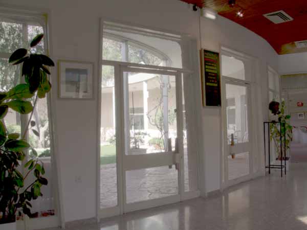

    Voici quelques images pour s'entraîner, prise à différents temps de poses:
    On pourra s'exercer à recréer une image HDR et à la convertir en LDR (Low Dynamic Range) de différentes façons pour l'afficher sur un écran.
    Exemple, avec simplement le mode addition et l'effet Niveaux...

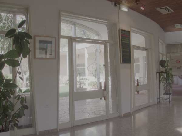

    Cette non linéarité me fait perdre aussi les couleurs. Mais on peux améliorer vite fait l'affaire en écrêtant les blancs et les noirs de chaque image pour garder la partie linéaire de la réponse des capteurs.
    C'est juste pour réflechir au fonctionnement du HDR, qui est nouveau dans After Effects, pas pour rivaliser avec les solutions dont tu parles, auquelles je ne comprend pas grand chose :o
