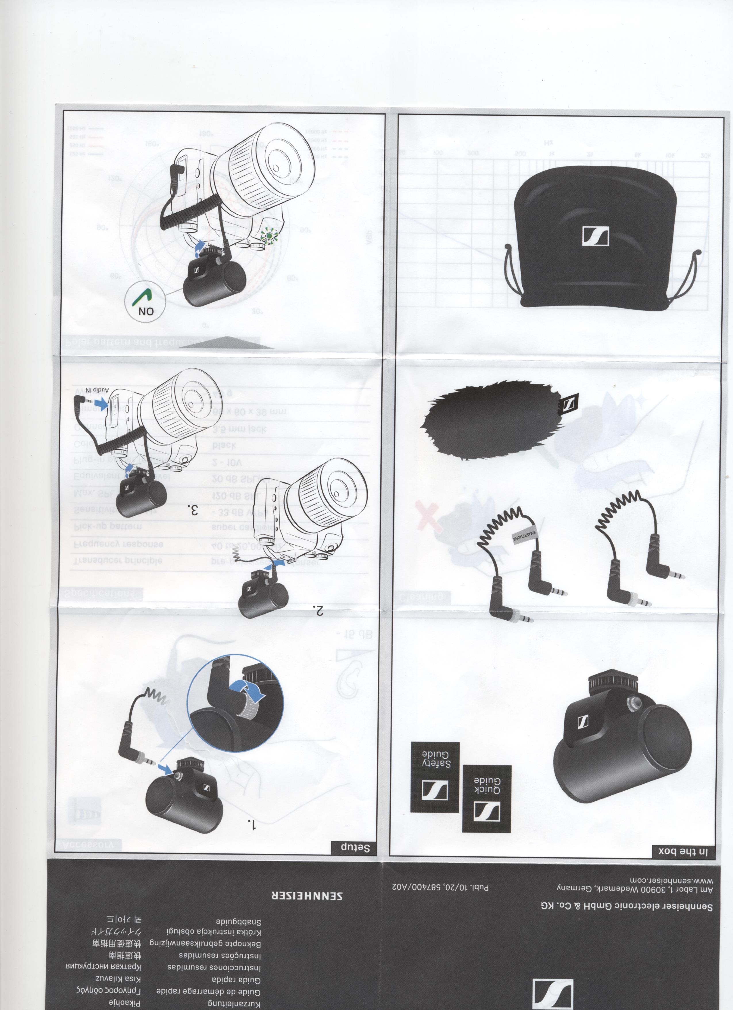

    On vient de recevoir un MKE 200 tout neuf et on l'a branché sur plusieurs appareils photos ainsi que sur un smartphone (téléphone potable) et il n'y a aucun son enregistré sur aucun des appareils..... essais d'enregistrements faits sur deux Nikon Coolpix P7700, un Nikon Coolpix P7000 et un Pana FZ 2000 et bien sûr avec les câbles dédiés que j'ai testé pour voir si ça venait pas de là. Je vois que sur le mode d'emploi fait comme une bande dessinée il y a : image 1 comment mettre le câble sur le micro; image 2 comment glisser le micro dans le sabot de l'appareil photo; image 3 où brancher la fiche dans l'appareil photo, et puis une dernière image qui montre le tout monté avec, dans une bulle, le signe ON dirigé vers l'arrière du micro... Est-ce que cela veut dire qu'il faut appuyer sur l'arrière pour le mettre en marche ? ? ? 002.jpg

    J'ai mis l'image dans le mauvais sens donc c'est la dernière image en bas à droite où il y a un ON en vert qui me pose question... 002.jpg

    Le mieux c'est d'essayer, c'te blague, et ne pas confondre câble TRS (APN) et TRRS (smartphone).

    Bien sûr j'ai tout essayé, et sur le lieu du tournage, donc raté la prise en direct avec ce micro d'un commentateur pendant que les deux autres caméras filmaient le concert... tu vois genre ARTE avec la présentatrice qui annonce ce que l'on va entendre, on a tout essayé câbles et appareil, le mystère vient que je me disais qu'il fallait peut-être donner un coup de pouce sur l'arrière du micro, mais ça donne rien, non on n'a pas confondu les deux câbles Homero, le problème c'est que cela a été acheté chez Digixo et alors là je découvre pourquoi Amazon est si performant, une vraie galère le SAV de cette boîte ! renvoi à nos frais avec plein de restrictions de toutes sortes. AQW333 avait fait un article sur ce micro et c'est ça qui m'a incité à le choisir, j'espère qu'on en recevra un qui marche, détail que je découvre en écrivant le message, le SAV référent de cet achat est LIDL, voilà Sennheiser est hébergé chez LIDL !

    Petit micro suspendu dans le Blimp ..ça peut être fragile aux chocs (soudures !)

    Sennheiser est une entreprise tellement sérieuse qu'elle n'est probablement pas à mettre en cause. Il faut plutôt voir si le micro est connecté dans les bonnes conditions.
    Dans les specs du micro, il est noté qu'il est fourni avec 2 cables jack . Il convient de faire attention à utiliser le bon selon l'appareil sur lequel il est branché.
    Ensuite il est indiqué que le micro fonctionne sans pile mais il est également noté : Mise sous tension 2-10 v ce qui est normal compte tenu du type de capsule. ( condensateur, electret )
    Qu'est ce que ça signifie: Il faut que le micro soit alimenté par une tension de 2 à 10 v fournie par l'appareil via la prise jack de type PIP c'est à dire "POWER IN PLUG".
    Il y a lieu de vérifier dans les spéc de l'appareil (APN ou caméra ou enregistreur numérique...) que la prise jack est bien alimentée. Il est peut être nécessaire d'aller dans le menu de l'appareil en question pour activer le PIP.
    Si le problème se pose encore il y a lieu de vérifier si les impédances sont compatibles. le micro peut fournir un signal trop faible pour l'appareil.
    Il est probable que c'est l'alimentation PIP qui n'est pas activée.

    Complément de mon précédent message
    Les prises jack PIP ne sont pas toujours présentes sur les APN et les caméras . Il faut vérifier sur les notices de tes appareils .
    Dans les matériels récents si la prise jack femelle ( celle qui est sur l'APN ou la caméra) est alimentée il y a souvent un anneau rouge .
    Dans le cas ou il n'y a pas d'alimentation PIP dans tes appareils, il faut choisir un micro qui fonctionne avec une ou deux piles 1,5 v par exemple le Sennheiser MKE 400
    Pour bien comprendre le fonctionnement des micro electret: https://sonelec-musique.com/electronique_bases_alim_micro_electret.html

    Mosaic très intéressant, techniquement, tes deux messages mais le problème c''est que dans un aucun document fourni par Sennheiser il n'est question de ça, c'est présenté comme du "prêt-à-porter", tu branches et tu enregistres, et dans les trois ou quatre vidéos regardés sur youtube c'est présenté ainsi. Maintenant le micro est dans les mains de la Poste et on verra.
