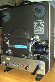

    Puisqu'on déballe la marchandise, je sors mon BM2100 SONY! :lol:
