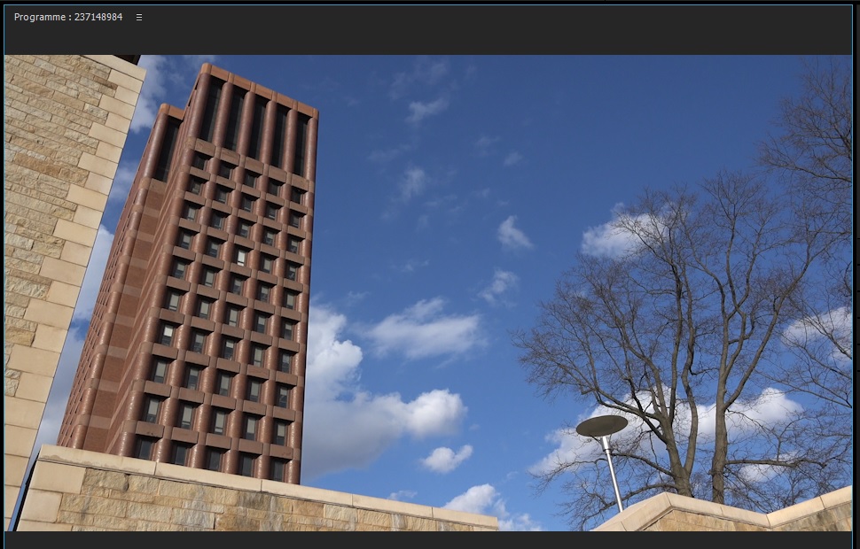

    Voici un fichier UHD sur une séquence UHD = l'image est entière

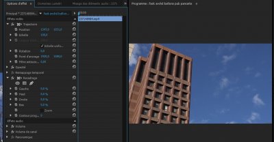

    Voici le même fichier UHD sur une séquence HD = par défaut l'image est recadré au centre.
    Je modifie le cadrage sur une séquence "classique" en résolution HD = aucun problème.

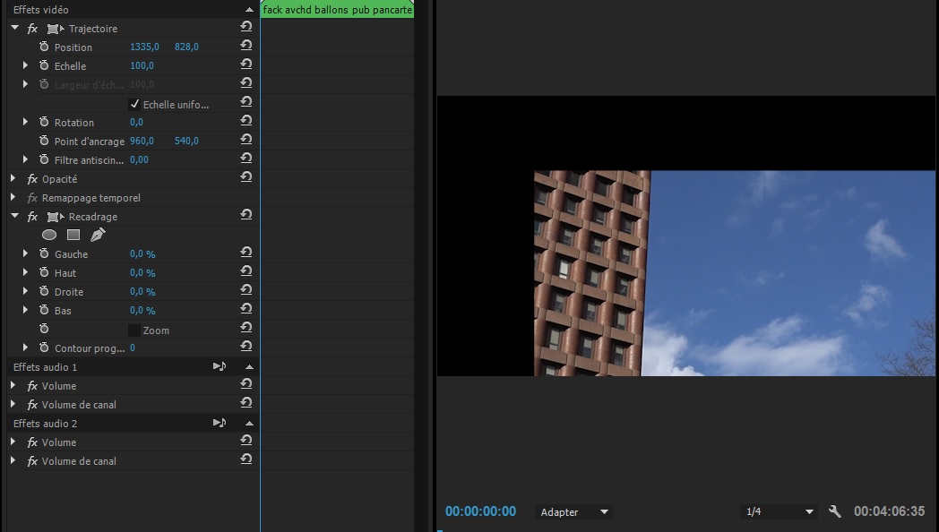

    Quand je fais la même manip sur une séquence "multicam" en résolution HD, ça donne ça :
    Il s'agit peut-être d'un bug ou d'un pb de rafraîchissement, je n'en sais rien.
