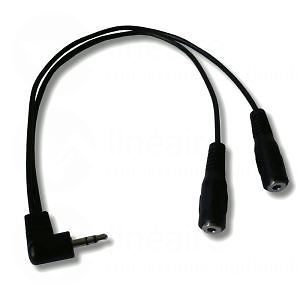

  9. brux65
    216
    en image, le câble qui va bien
    ou au pire ( ça marche aussi mais avec la tension des câbles , ça peut jouer sur la connectique du zoom ou du 600 D )
  10. homero
    29 025
    +1 186 / 6 559 / -20
    l'avantage du câble Sescom est que sur le Y, la "voie" sortie line du H4n > DSLR tu as un atténuateur, sans lequel tu vas être obligé de baisser le niveau général de sortie du H4n pour ne pas saturer l'entrée en niveau micro du 600D, ce qui entraînera un gros manque de niveau de l'écoute au casque, avec ce montage, pas de risque de bombarder cette entrée micro et tu peux garder un niveau d'écoute correct sur la "voie" casque. Cela dit, un bricolage avec des résistances sur la "voie DSLR" ferait la même chose.
