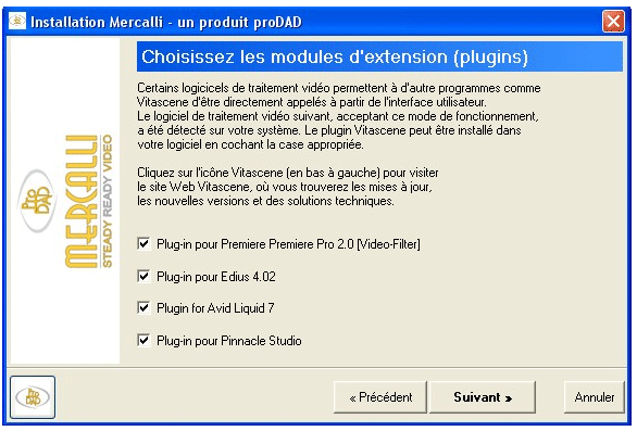

  6. JMM
    JMMx
    2 570
    13
    954
    +14 / 28 / -0
    bonjour blend.
    Il semblerait qu'Edius 2.5 ne soit pas pris en charge:col:
    Si j'en crois la fenetre d'install ci-dessous
    Voila, j'ai rajouté une copie écran
    Jean-marie

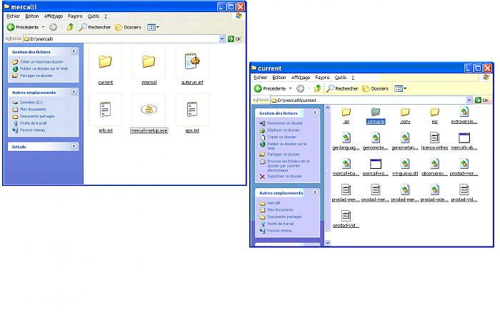

  7. blend
    Bonjour à tous,
    Pour en revenir à mon problème d'installation,je me demande s'il ne me manque pas un fichier d'ouverture.C'est pour cela que je vous joint une photo des icônes
    que j'ai reçu.
    Ce serait sympa de m'aider à voir ce qui ne va pas.
    Merci d'avance
  8. Bob Art
    Bob Art Supermodérateur
    7 470
    14 533
    +0 / 4 / -0
    Sous Edius 2.5, c'est possible, mais sous Edius 4.54, il s'installe comme sous Avid Liquid 7.2.
    Il se trouve dans : Filtres vidéo => proDAD => Mercalli + Video-Shaker
    Bob

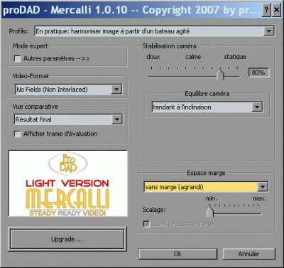

  11. JMM
    JMMx
    2 570
    13
    954
    +14 / 28 / -0
    Bonjour blend.
    J'ai fait un test avec "harmoniser image à partir d'un bateau agité" sur une prise particuliérement agitée , c'est pas mal !
    A voir
    JMM

  12. blend
    Merci JMM,
    Je n'avais pas remarqué la fenêtre des profils,qui me fournissent un grand choix de réglages.C'est vrai que les problèmes d'hier ont disparus,mais trouver le réglage engendrant la moindre perte au final,est assez long.
    Ou probablement tout cela n'est-il qu'une question de pratique.
    A plus tard et encore merci.
