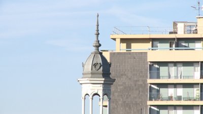

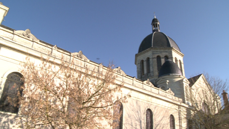

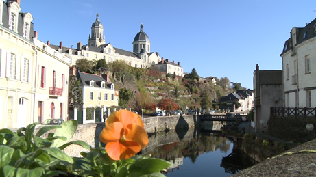

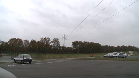

    Merci Alice pour ton test sur l'ex3 ! super boulot.
    J'ai ici une EX3 en test avant achat et de gros soucis. Je film en 1920x1080i HQ.
    Quand je film en plan fixe ... pas de soucis.
    Sur un mouvement j'ai des soucis d'entrelacement sur les ptites lignes ... ou courbes
    Exemple sur les photos capturées de ma vidéo. Les balcons ont beaucoup d'effet d'aliasing de même que pour les lignes droites et courbes du monument que j'ai filmé.
    Sur ma 3 eme photo, le plan large, dèsque je fais un mouvement, je constate de l'aliasing sur les lignes et courbes du cloché en arrière plan de mon image...
    Autre exemple facile à tester ... les lignes de délimitation de place de parking... en plan serré pas de soucis... mais quand on dézoom pour revenir en large ... les lignes scintilles et ne sont plus parfaitement droite.
    As tu constaté ce genre de soucis sur tes rushs ? Car pour moi c'est visible sur le viseur de la camera, sur mon moniteur ainsi que sur le plasma fullhd que j'ai pour les test...

    XDcam bien mis en cause avec ces exemples de Twistmath, du gop long sera toujours du gop long

    As-tu essayé en mode "progressif" ?

    Bonjour, la compression mpeg2 en gop long serait le défaut de ce genre de technologie ?
    Je vais essayer en progressif, mais pour le moment j'ai des saccades sur les mouvements... et c'est loin d'être aussi fluide qu'avec du 50i...
    Peut être une histoire de Shuter ... je ne sais pas vraiment...

    ;-) Bizarre ... "pour moi" c'est pas en "p" mais en "i" ..les essais que j'ai réalisé (EX1) en 50i mais "tout auto" .. (35Mbs) je n'ai pas ce crénelage ...idem sur les clips de "wolfgang" que j'avais téléchargés ...
    Faut demander "gentiment" à Alice qui a passé 10 jours avec si elle a constaté le phénomène et dans quelles conditions ....Bertrand :jap:

    En aucun cas la longueur d'un GOP ne provoque de l'aliasing :confused:

    Pour ma part j'ai gravé des Bluray en 24p puis visionné sur un plasma full HD d'1m50 je n'ai jamais rencontré ce problème.
    Ceci dit, le 50i peut engendrer de l'aliasing dès lors que l'on "gèle" une image dans un éditeur. Puisque cet éditeur n'affiche qu'une seule trame donc demi-def.
    Tu ne peux donc te fier qu'à un moniteur Full HD avant d'appeler çà de l'aliasing.
    Si tu visionnes sur LCD de la EX1 ou sur des moniteurs d'ordi non prévus pour l'entrelacé, c'est normal que tu aies cette impression.
    En 25p tu ne devrais pas rencontrer ce problème. T'inquiète pas pour les saccades, moi aussi je les ressens sur le LCD de la caméra.

    alors j'ai refait des tests ... en lisant directement mes images de l'ex3 en composante HD sur un plasma full HD ... j'ai effectivement moins voir pas d'effet de scintillement sur les lignes.
    Donc en montage avec un écran Apple ou pc si il n'est pas prévu pour du natif 1920x1080 on se retrouve avec des lignes qui scintillent.. :)
    Je comprends mieux ;) et c'est très logique.
