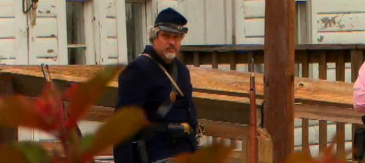

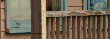

    J'ai vu un essai d'une Z7... Ce qui m'inquiète c'est (je ne me souviens plus du terme qui désigne ce défaut) les effets d'escalier ou de moirage sur les diagonales et les nervures des planches en bois sur ce film. Qu'en pensez-vous ? (Je n'ai pas retrouvé la version pleine, le site étant fermé, mais une autre version plus compressée. Cependant, entre 45" et 1'15", on perçoit les défauts dont je parle. De plus, les mouvements sont saccadés, mais c'est peut-être la compression pour ce site ?) :

    Les effets que tu cites ont nécessairement pour origine la définition moindre du capteur de la Z7.
    Pas de miracle !

    Sur mes écrans informatiques, même 1920 X 1200, je serais bien incapable de retrouver ce que tu signales. Il faudrait voir ce qu'on peut percevoir sur un écran full HD. Je suis assez sûr que l'on ne verrait pas ce que tu sembles voir.
    Sony : HVR-Z7E (HVRZ7E) : Caractéristiques : France
    Les 3 capteurs 1/3 pouce du type 3 ClearVid CMOS Sensor de la Z7 semblent classés dans les bons, au moins aussi sensibles que les 3 CCD de la Z1, sans doute avec moins de smear (mais pour en obtenir avec la Z1, il faut déjà le chercher).

    ou c'est l"encodage sur le net ou c'est mon écran mais pour moi ça saccade effroyablement sur les panos, sur les gens qui traversent l'écran en plan fixe ... bref, hors plan fixe sans trop de mouvement, c'est désagréable à regarder ... même si l'image semble bien piquée ...

    Oui, mais les saccades sont dues à autre chose, notamment à l'encodage et au fait qu'on visionne la vidéo sur un écran informatique et non TV.

    Sur cette version DivX (je l'avais téléchargé) il n'y avait pas de saccade, mais les mêmes "escaliers" et "moirages".
    Est-ce un problème de réglage de la Z7 ? Seulement à la réduction de la taille ?
    Crénelage - Wikipédia
    Ou est-ce inévitable avec de tels capteurs ?
    Faut-il nécessairement passer sur EX1 pour ne plus voir ça ?
    Sinon, l'image est belle, proche de l'EX1, bien qu'avec plus de bruit (réglage aussi ?)...

    Comment peux-tu juger de la qualité de la Z7 sur la foi d'une vidéo compressée à mort pour passer sur le net ? Pour cela, il faudrait au moins disposer d'un fichier natif.
    Les "escaliers" et "moirages" sont probablement liés à l'encodage. Pour le reste, l'image enregistrée dans une atmosphère assez peu ensoleillée semble tenir la route, au moins aussi bien qu'avec une Z1 pour laquelle on n'a généralement pas d'effet d'escalier et de moirage à reprocher.
