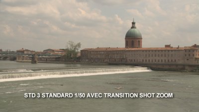

    j'ai utilisé pour faire des zooms et dézooms bien lents et linéaires, la fonction shot transition de ma caméra EX1, et en dérushant je vois apparaitre de l'aberration chromatique dans les focales extrêmes.
    Jusque là rien d'anormal, l'aberration chromatique est un défaut optique mais qui peut rester acceptable dans une certaine proportion, sauf que là, elle n'est pas constante dans la durée. Elle apparait progressivement quand l'optique arrive en bout de focale, (normale) mais à l'amorti du shot transition, l'aberration disparait d'un coup, je vous montre en image la saute d'aberration entre 2 frames:
    ('limage est coupée mais j'ai gardé l'échelle 1:1 des pixels)
    la belle aberration et l'image suivante...
    elle a repris un aspect acceptable.... le zoom ou le dézoom est terminé la focale est fixe

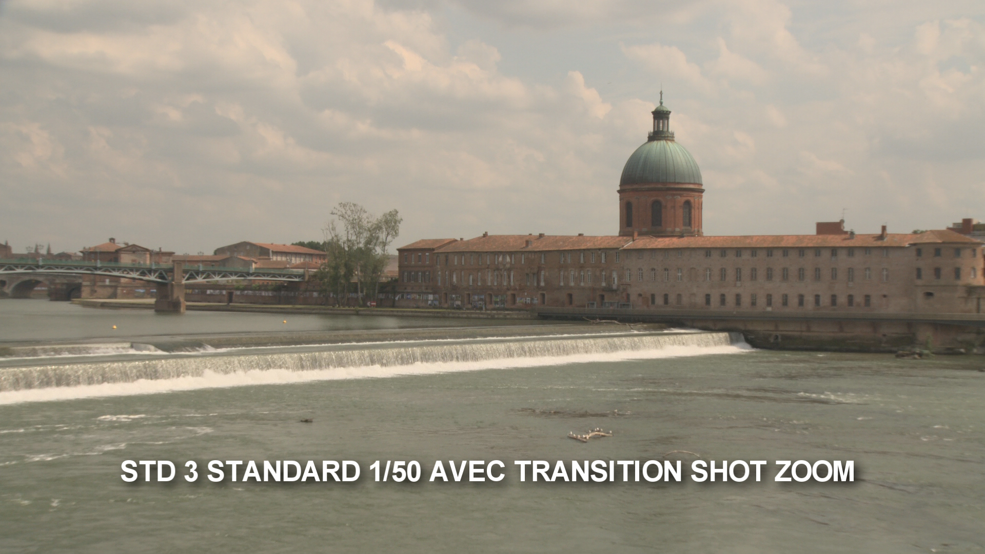

    Sinon profitant d'une après midi ensoleillé je suis allé faire des tests de shot transition avec zoom pour faire une comparaison.
    J'ai réuni comme contraintes un fort ensoleillement (16h) et la caméra en plein soleil.
    Je dérush le tout et vous balances les images.

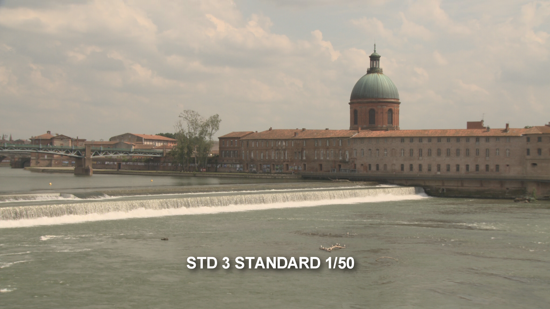

  11. matthieufdp
    267
    voici un test dans des conditions quasi semblable à la question initiale:
    et avec une image sans transition zoom pour comparer:

    Merci beaucoup pour ce test comparatif, j'hésitais à louer une EX1 pour comparer, mais donc là c'est flagrant, le shot transition est bien responsable de mon soucis.
