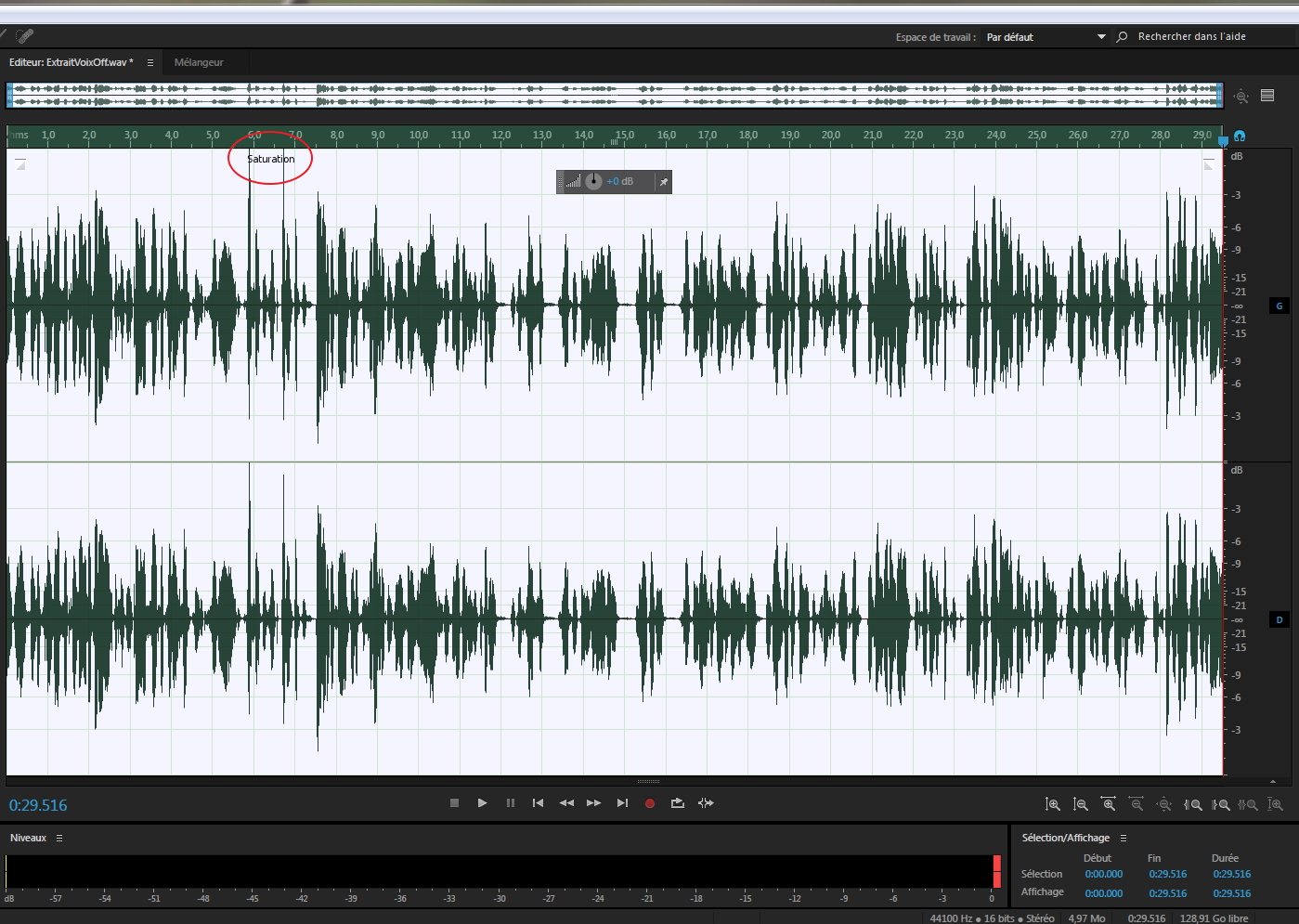

    Sur l'extrait, je ne vois pas de passage vraiment faible
    Code:
                          Left    Right
    Min Sample Value:    -29028    -27776
    Max Sample Value:    32767    32767
    Peak Amplitude:          0 dB    0 dB
    Possibly Clipped:          23    8
    DC Offset:            -.02     -.019
    Minimum RMS Power:    -57.27 dB    -60.47 dB
    Maximum RMS Power:    -5.42 dB    -5.98 dB
    Average RMS Power:    -16.69 dB    -17.52 dB
    Total RMS Power:    -14.69 dB    -15.51 dB
    Actual Bit Depth:    16 Bits    16 Bits
    Using RMS Window of 50 ms
  3. gio

    Sur la timeline de Premiere, votre extrait est plutôt à un niveau un peu élevé, avec 2 pointes à 0 dB, forcément si le clip vidéo comporte aussi de l'audio, il va il y avoir saturation.
    Comme je vous l'ai recommandé, on fait une normalisation préalable de toutes les pistes audio à - 6dB, afin d'équilibrer les niveaux sonores des différentes pistes et clips.
    Ensuite on baisse ou renforce le niveau des différents passages.
    Comme Saint Kro je pense que vous avez un problème dans votre chaine de diffusion, car pour moi le niveau est plutôt trop élevé.

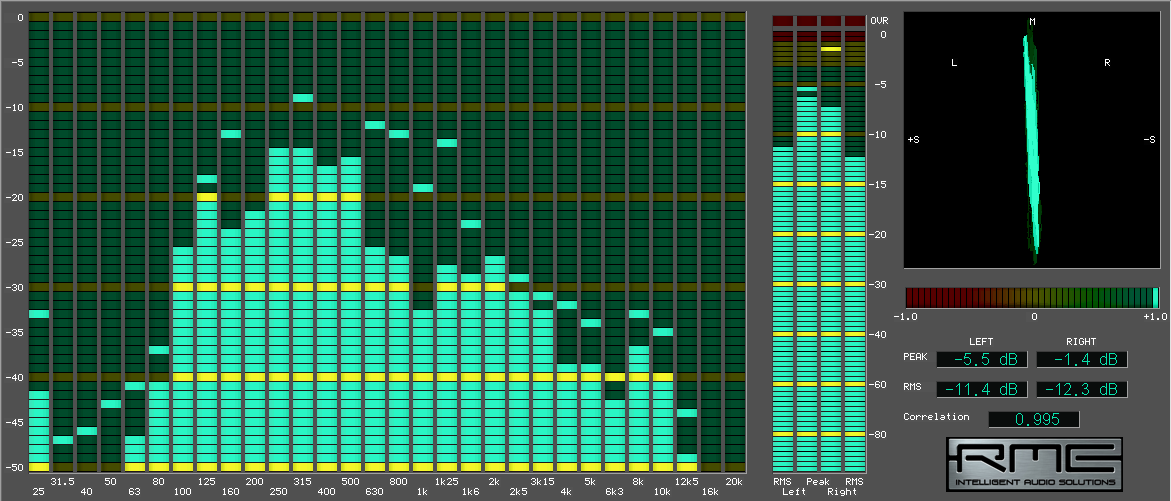

    Si on compare ta voix off et celle de la seconde vidéo, la grosse différence est surtout au niveau du spectre.
    Sur la vidéo, la voix est dans les fréquences hautes, alors que la tienne est surtout dans les basses et médium, en gros entre 100 et 3000 Hz.
    A mon avis la différence d'impression à l'écoute vient de là, le casque ou .... les oreilles :D

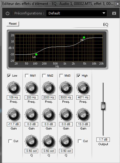

    Sur l'enregistrement, comme on ne peut pas créer ce qui n'existe pas, on ne peut que diminuer les basses fréquences.
    par contre pour les prochains enregistrements, il faudrait modifier la position du micro, voire changer le micro.

    Comment diminue t-on les basses fréquences du coup ? En baissant les graves ?

    C'est toujours possible avec un filtre égaliseur :
    on peut baisser ou relever le niveau d'une ou plusieurs bandes de fréquence
    on peut baisser ou relever le niveau général
    Manifestement vous n'avez jamais balayé la liste des effets audio de Premiere

    Sur Premiere ou Audacity, cherche l'effet égaliseur paramétrique et fait un essai avec -22dB à 38Hz et +10dB à 11 000Hz.
    Tu vas perdre beaucoup de niveau, qu'il faudra compenser ensuite.
