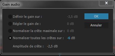

    Au niveau des clips : clic droit Gain audio : on peut normaliser la crête du clip ou de tous les clip dans la piste, sur une même valeur, par exemple -6dB.
    En général quand on importe des clips ou des musiques on commence par faire une normalisation de niveaux pour rendre le tout homogène.

    Je n'ai pas compris ce que fait la fonction de normalisation du gain, en fait j'ai l'impression que ça a le même effet que la réglage du volume sur la table de mixage, je me trompe ? :perplexe: (La documentation ne m'a pas aidé, hélas.)

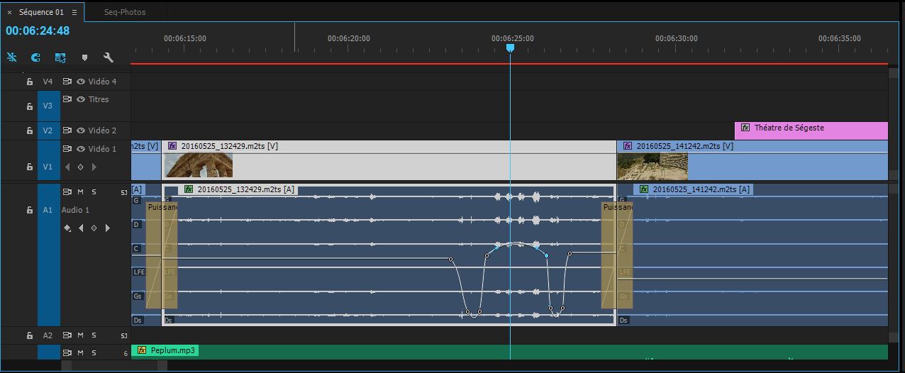

    Il suffit d'utiliser les images clés sur le niveau de cet élément.
    Vous baissez le niveau trop haut, et remontez le niveau trop bas (avec lissage éventuel avec la fonction Bezier continue)
    Ce n'est vraiment pas compliqué, et c'est le B-A BA de tous réglages.
    Cela peut se faire aussi dans le Panneau Mixage des pistes audio.

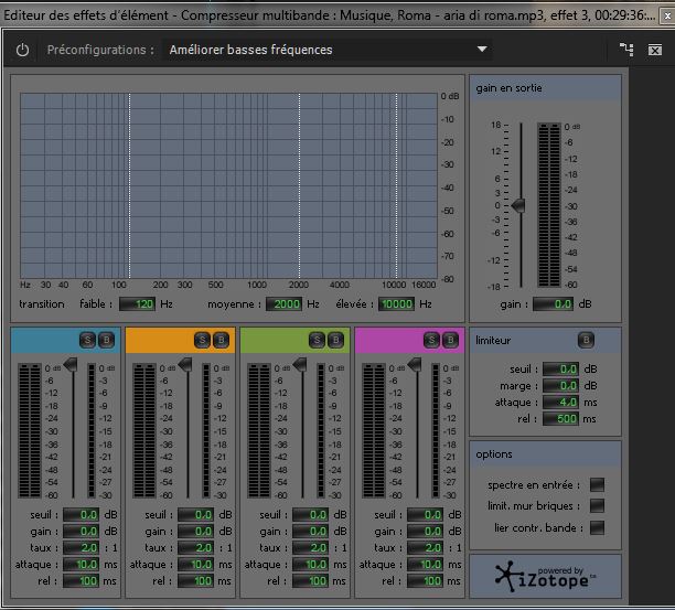

    Sur Premiere le compresseur multibande est très efficace. Mais comme dit par saint kro et ogt c'est le mixage qui permet d'aplanir ces problèmes.

    Je ne vois pas bien comment je pourrais faire cela avec des images clefs, car au delà du temps que cela prendrait, on entendrait d'étranges baisses de volumes à certains moments... à moins que cela ne soit que sur la fraction de seconde en question, mais je ne sais pas comment voir à la fraction de seconde près là où j'ai ma saturation. Les effets de compresseurs et de limiteurs semblent plus efficaces.
    Comme j'ai essayé de l'expliquer, je n'en ai pas de base. J'en ai seulement si j'augmente un peu le volume (ce que je souhaite faire, précisément).
    Voici une image d'une partie de mon son :
    Et voici un extrait.
    Sinon une astuce sur Audacity me convient aussi... je suis actuellement en train de tester et je vois qu'en utilisant le compresseur et en baissant seulement le seuil, on peut augmenter le volume sans jamais saturer...

    Avec cela vous avez ce qu'il faut pour votre voix :

    Il suffit de paramétrer la timeline pour "afficher les unités de temps audio" (icone = à coté du nom de la séquenece), et vous avez un intervalle de 1/48000 de seconde pour positionner vos images clés, cela devrait suffire, non ?

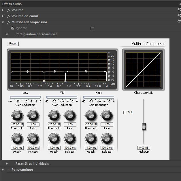

    dans les dernières versions de Premiere, le compresseur multibandes est encore plus sophistiqué que celui présenté par Video 92.

    J'avais bien tenté les compresseurs multibandes à de multiples reprises (ainsi que l'effet Dynamics), mais je n'arrivais à rien avec des réglages manuels, leurs interfaces sont trop complexes pour moi, trop de paramètres que je ne comprend pas...
