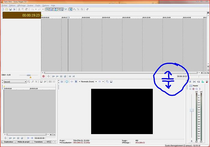

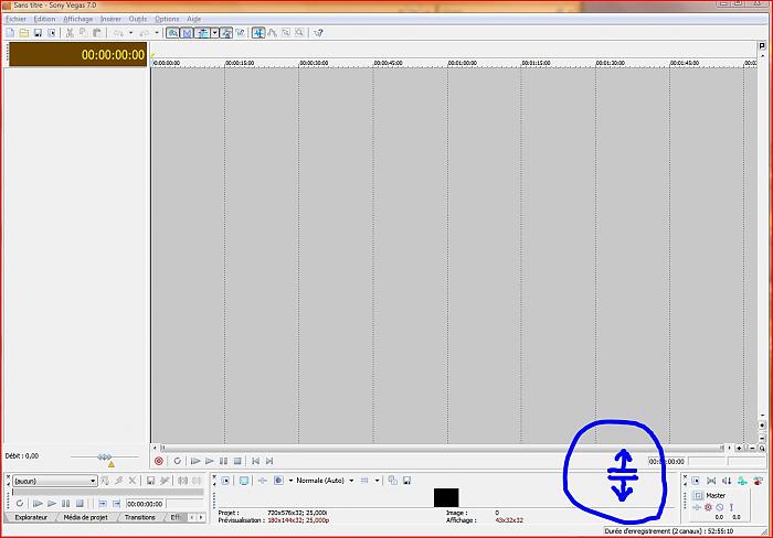

    Lorsque le curseur (flèche) arrive sur une séparation de fenêtre il se transforme en
    2 flèches opposées encadrant deux petites lignes parallèles (pièce jointe 1) .
    Faire glisser ce symbole vers le haut (pièce jointe 2) pour découvrir ce qui avait été caché (par erreur je suppose), puis recadrer de même toutes les fenêtres sur toutes les doubles lignes verticales et horizontales.
    Personnellement je n'arrête pas de jouer avec ce curseur pour recadrer selon mes besoins du moment. Une habitude ... ou un vice, c'est selon.
