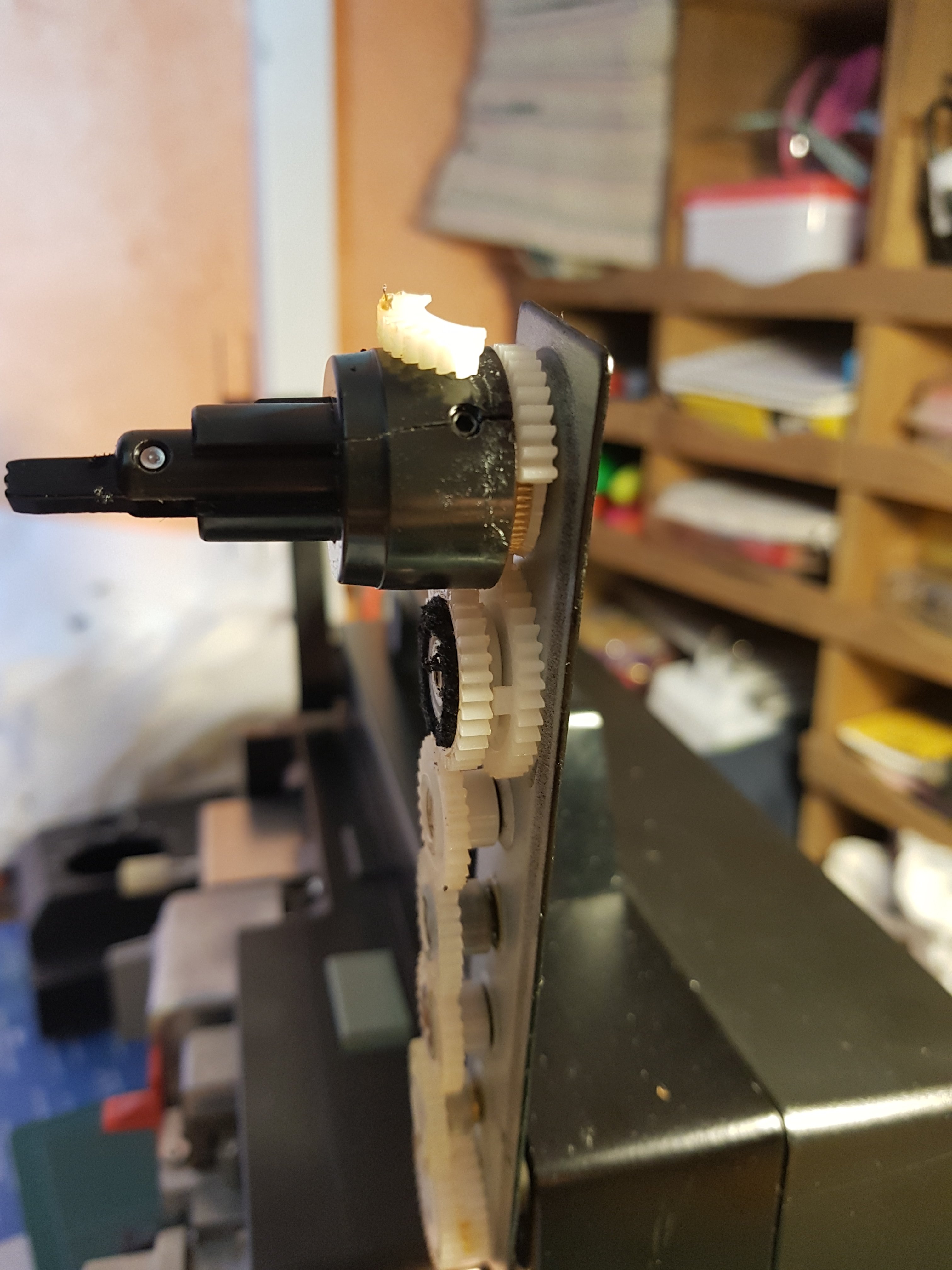

    Le porte bobine est cassé aussi.
    L'engrenage sur ce bras ne sert qu'en marche arrière et pour le rembobinage.
    Regarde si tu trouves la pièce dans les magasins cités plus haut, sinon, en dépannage tu peux soit supprimer le reste de l'engrenage (plus de marche arrière) soit coller la partie cassée en vérifiant qu'il ne manque pas de dent.

    Une photo de cette partie pourra aider. De mémoire, c'est un entrainement par plusieurs engrenages le long du bras, 4 ou 5. C'est probablement le dernier en haut qui est cassé suite à un choc sur le moyeu porte bobine. Tu peux, si c'est cela, enlever l'engrenage immédiatement en dessous pour laisser complètement libre le dernier. Tu n'auras plus la possibilité de rembobiner, mais c'est pas grave. Il suffit d'intervertir les bobine et de rembobiner en marche avant.
    La photo est arrivée pendant la rédaction de mon message...

    Etonnant, quand j'ai fait mon message à 16h 27, la photo était déjà présente avec son message de 16h22

    J'ai suivi vos conseils et cela fonctionne :bravo: je vais quand même commander la pièce prochainement.

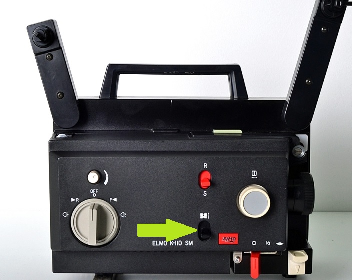

    Mais "encore" un petit soucis... mon image est légèrement décalée avec une partie du haut qui se retrouve en bas !
    J'ai chercher un peu et ça viendrait du cadrage de l'image mais je ne vois pas comment le régler sur mon Elmo :perplexe:

    Le cadrage, c'est pas le bouton sous celui du format ?
