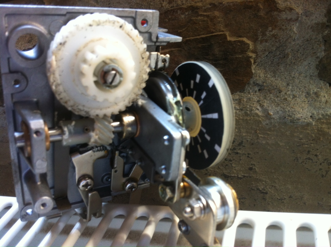

    Voici quelques photos du K110Sm :
    Disque stroboscopique pour contrôler la vitesse :

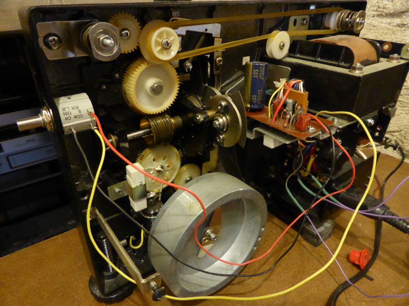

    Et la modif avec une motorisation régulée de ST600
    La carcasse du ST600 qui contient l'alimentation, l'électronique et le potentiomètre déporté pour régler la vitesse :

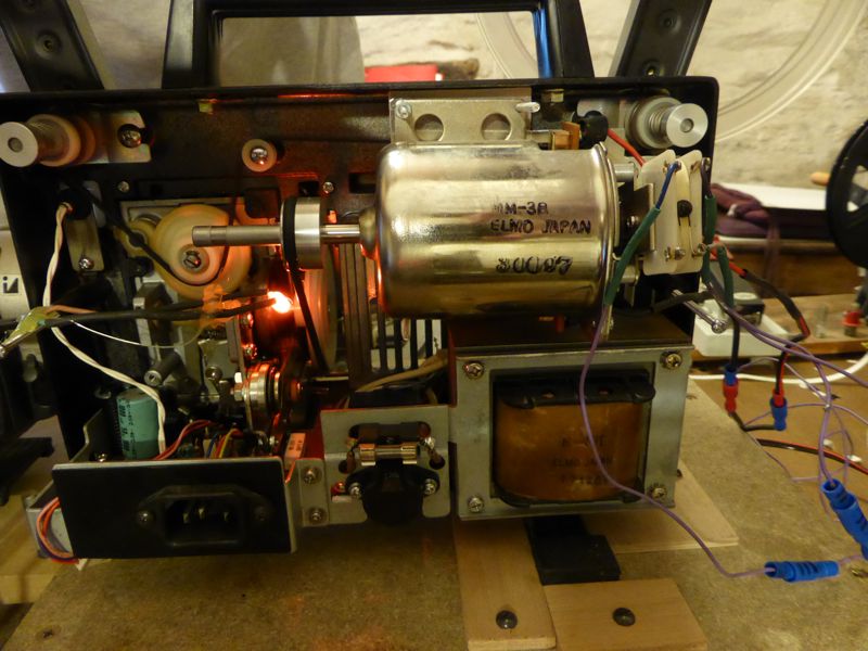

    Et le K110SM avec le moteur du ST600

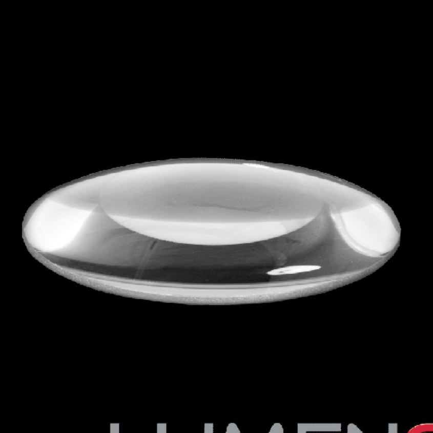

    Est ce que cette lentille 5 dioptries conviendrait pour le transfert? 20180605_205742.png

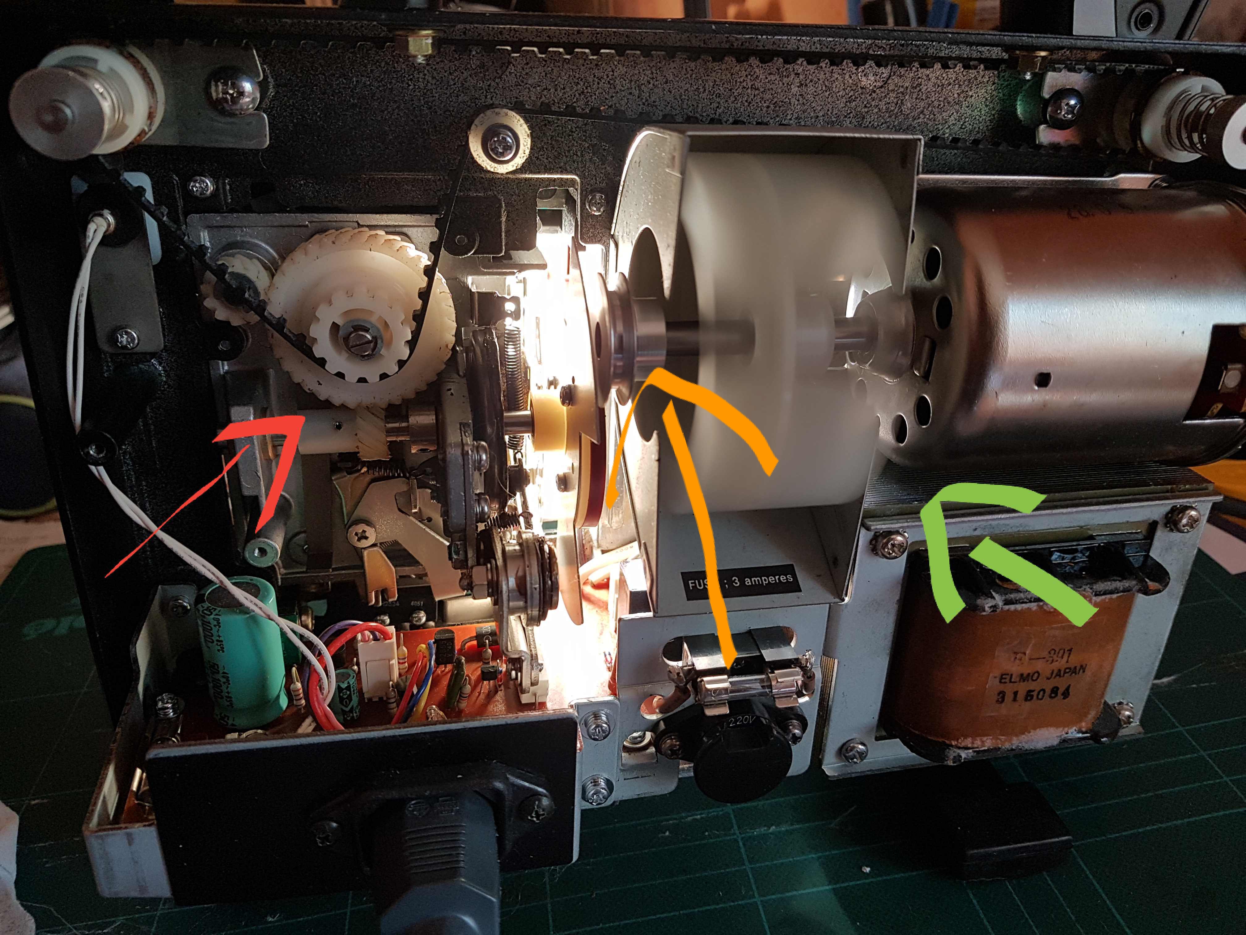

    Je n'arrive pas à charger et donc projeter un film....
    Le projecteur s'allume bien et je l'entend accélérer si je tourne le bouton d'ajustement de la vitesse -voir flèche verte-
    Mais rien ne se passe, les bobines ne tournent pas ,mon film n'est pas entraîné !
    La roue ou passe la courroie -fleche rouge- ne tourne pas.....
    Est ce que l'un d'entre vous a eu ce problème ou saurait me dire de quoi cela peut il venir?
  9. discworld
    16
    C'est un Elmo k110 sm
    Je viens de me rendre compte qu'il ni a pas de courroie a la 20180606_103411.jpg flèche orange..... :cry2:
  10. saint kro
    24 206
    +744 / 4 331 / -92
    Oui, c'est ce que j'allais dire, raison évidente et suffisante pour que ça ne marche pas.
    Peux-tu faire une photo en montrant la poulie de l'axe de l'obturateur ?
  11. scipfr
    1 520
    272
    +11 / 26 / -1
    Si j'en juge par le photo, la courroie est tout simplement cassé. Une partie semble encore collée sur la poulie portant les pales. Classique... La courroie d'origine est carrée ou trapézoïdale. mais une courroie ronde de 3 ou 4 mm de diamètre fonctionnera parfaitement.
  12. discworld
    16
    C'est exactement ça la courroie trapezoidale est collée sur la poulie!
    Je dois la retirer de la poulie ?
    Mon marie faisant de la mécanique je pense qu'il aurait une courroie pour remplacer celle ci... ça conviendrait ou dois je en commander une spécifique?

    Il faut décoller la vieille courroie, qui va venir facilement, en morceau et probablement poisseuse. Une courroie neuve coute moins de 10 euros chez Cinemantika ou Antanbazar, plus le port.

    La courroie est changé et ça tourne bien maintenant. ... enfin presque !
    J'ai remarqué que la partie ou on met la bobine sur le bras avant "bloquait " a chaque tour complet.... j'ai retiré le cache du bras et une des roues crantées est cassée et le plastique fenduoooooooooooo
