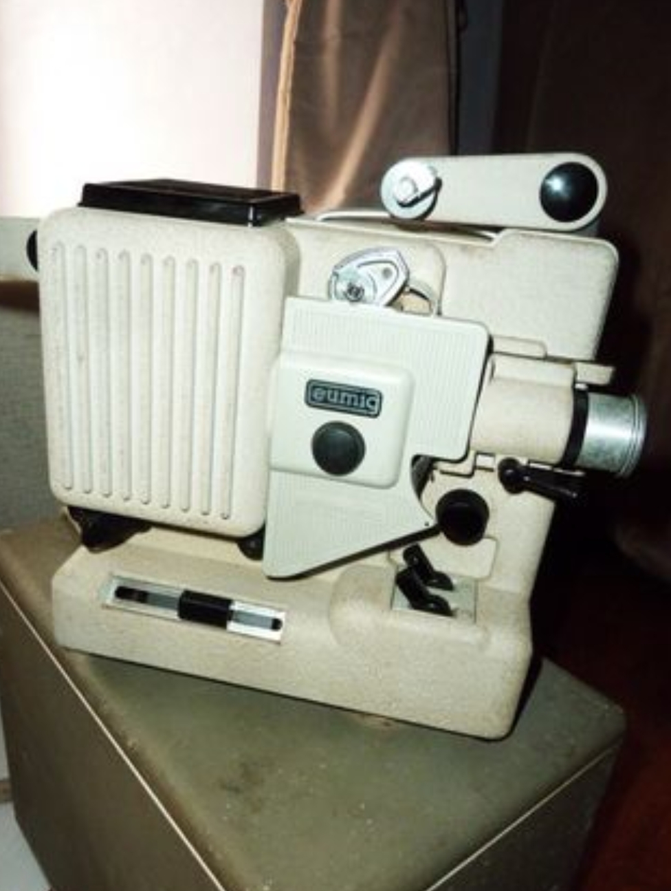

    Pour le eumig p8 s'agit il bien de ce modèle?
  11. jakovideo
    jakovideo Regretté Modérateur
    15 150
    230
    11 073
    +166 / 324 / -1
    Bonjour Nitrate , oui , il s'agit bien de celui-ci .j'ai installé ces moteurs Buhler sur 2 types de projecteurs , mon Eumig P8 et un Heurtier tri-film d'un copain . Il existe 2 modèles qui se différencient par la longueur ( donc le couple - ça , je ne le savais pas ) . Le moteur le plus court convient très bien : ref 1.13.044.002 . Il fonctionne en 24 v mais existe aussi en 12 V ( 1.13.044.001 ) donc consomme 2 X moins . Je tiens quand même à te prévenir qu'il y a du taf car il faut :
    - fabriquer une petite plaque en alu pour fixer le moteur dans le projo
    - fabriquer ou faire fabriquer une poulie à gorge de 30 mm de diamètre ( pour axe de 6 mm )
    - fabriquer une alim ( très simple - je te filerais le schéma en MP )
    Le gros avantage de ces moteurs est que la régularité de la vitesse ne dépend pas de la tension d'alim , seul le couple varie .
    Je pourrais aussi t'expliquer comment démonter cet Eumig car il y a des astuces . Il faut dire que le mien , vu de l'arrière, n'a plus grand chose à voir avec le modèle d'origine mais je peux te garantir que je n'ai pas fait ce travail pour rien .

    Je crois que jakovideo à mélanger les questions, et a répondu à nitrate pensant que c'est lui qui avait posté la photo
  14. discworld
    16
    Je comprends mieux! ;-)
