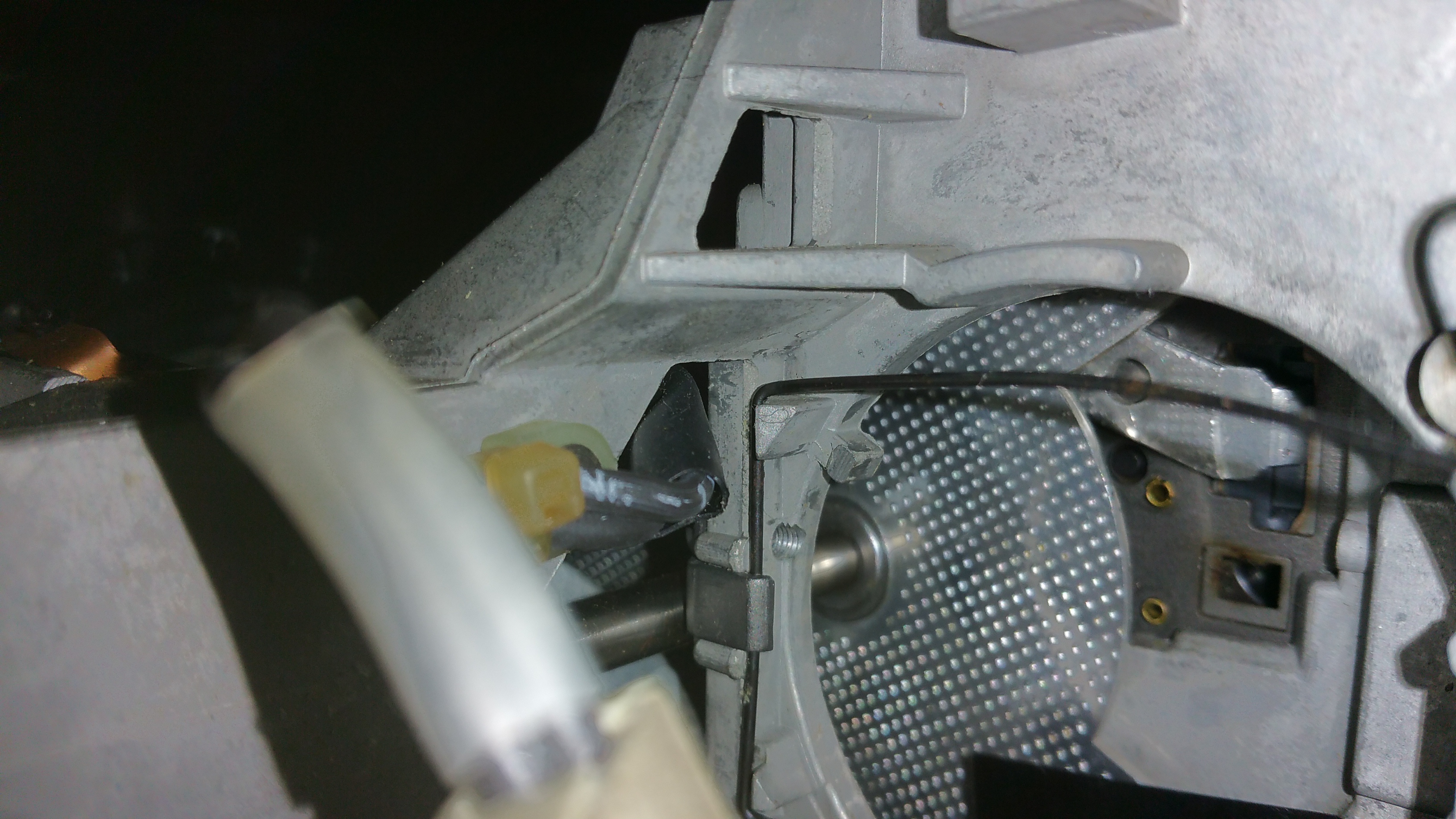

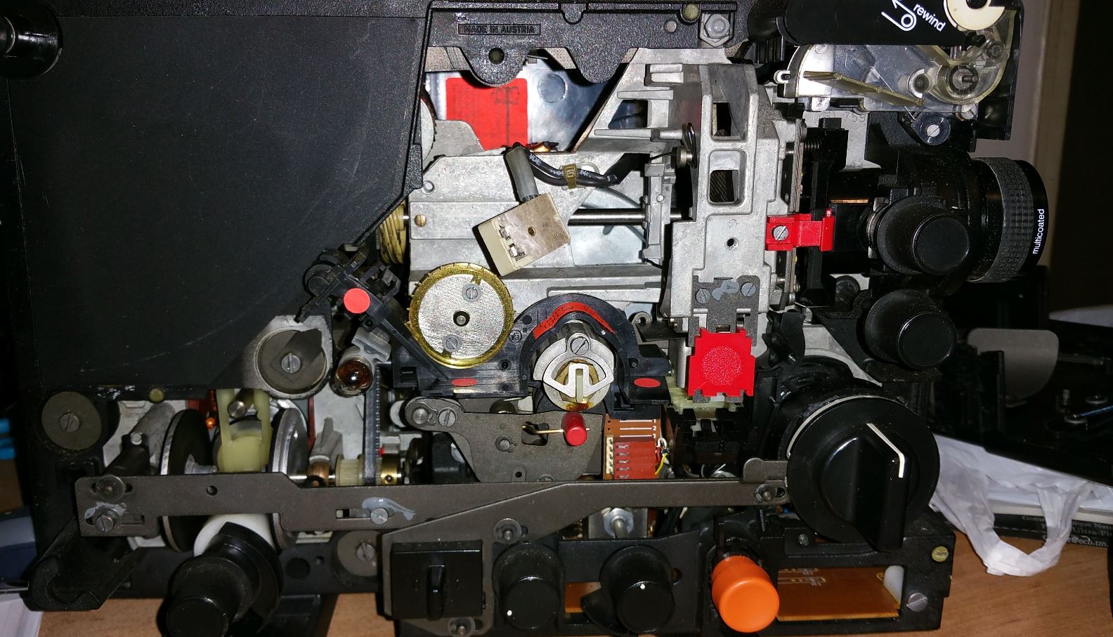

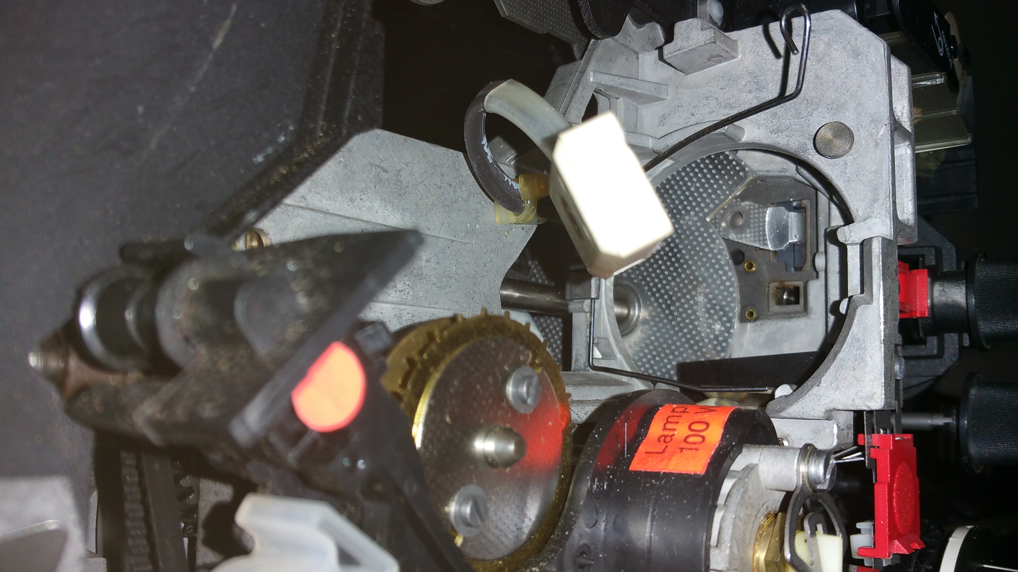

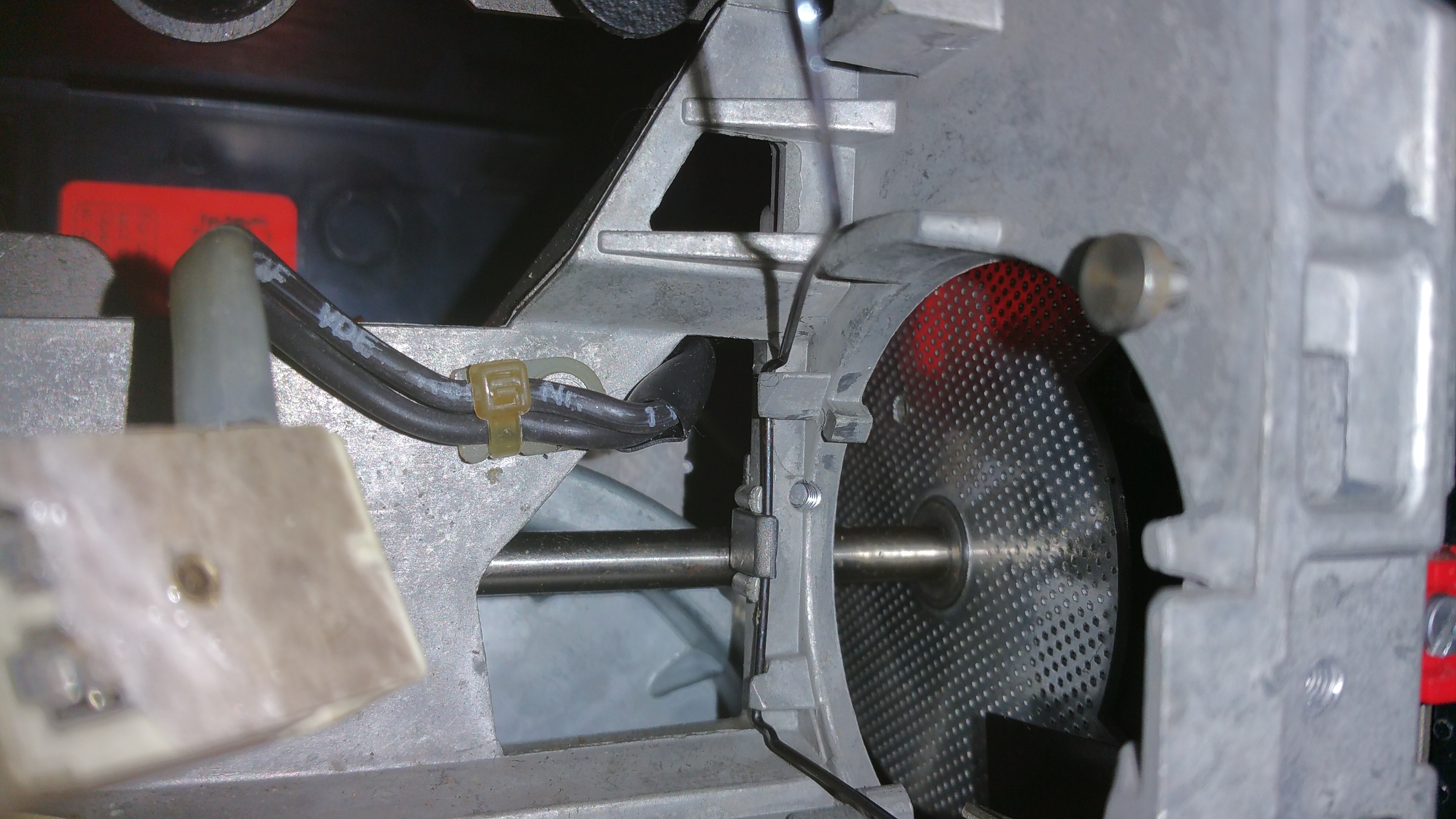

    Je viens de faire l’acquisition d'un projecteur d'occasion EUMIG S9802.
    Son ancien proprio m'a informé qu'il n'y avait pas la lampe dessus.
    J'en ai donc acheté une, mais le souci c'est que je ne vois pas du tout où la placer.
    J'ai téléchargé la notice de cet appareil mais je reste toujours bloqué :(

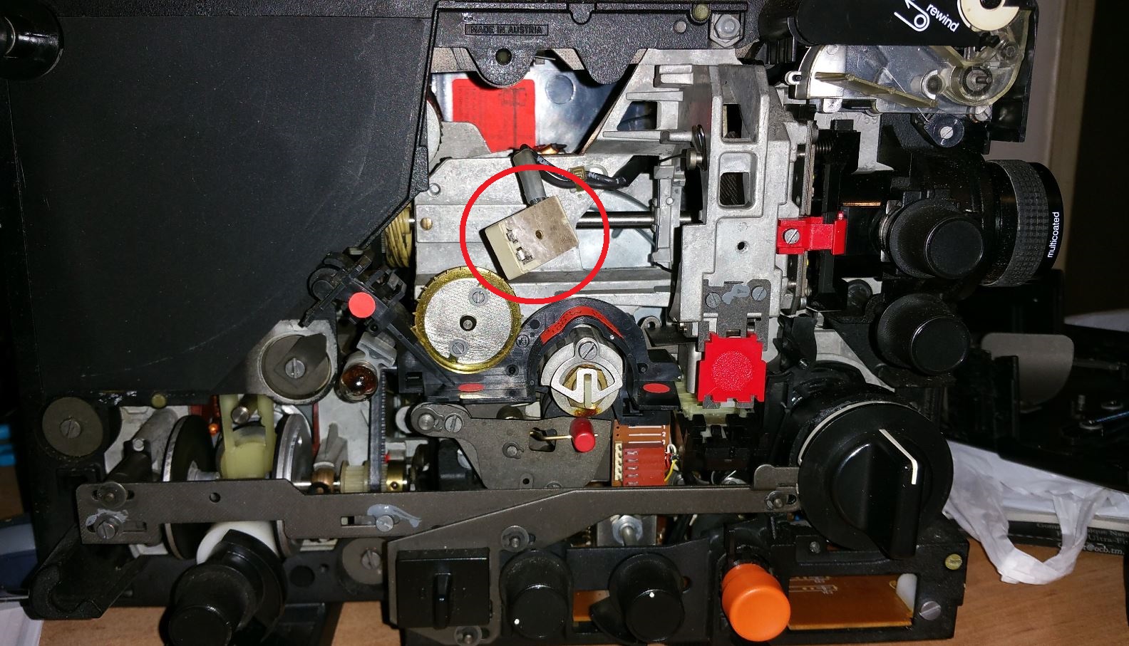

    Apparemment, la lampe se fixe à la pièce cerclée de rouge, mais elle n'est pas dans sa configuration originelle ?
    Cordialement

    mon interprétation, c'est qu'il manque une pièce, ou un petit ensemble de pièces.
    alors pas étonnant que tu n'arrives pas à mettre cette lampe en place.
    ça va pas être simple ; j'espère que tu l'as payé très peu cher.
    il faudrait que tu interroges les 2-3 marchands subsistants spécialisés dans ces antiquités, ils auront pas bien sûr, mais certains stockent des épaves irrécupérables, sur lesquelles il est possible de canibaliser.
    sinon, il va falloir se montrer très habile bricoleur.

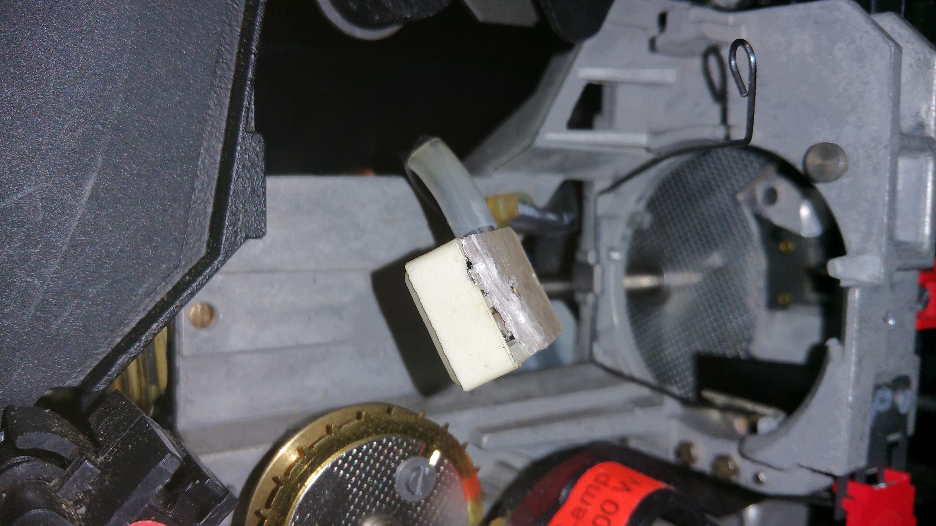

    sur le chassis du projo, il y a un ressort noir qui doit servir a fixer l'avant de la lampe.
    apres , le contact, c'est pas difficile a bricoler, tu trouves des plots de contact dans n'importe quel magasin de lampe.
    mais je suppose que la piece qu'on voit dans le cercle rouge doit avoir 2 petits trous sur la face qu'on ne voit pas.

    Si on voit bien les trous pour enficher la lampe, mais manifestement il manque une pièce au devant.

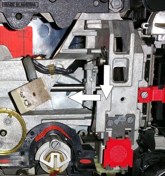

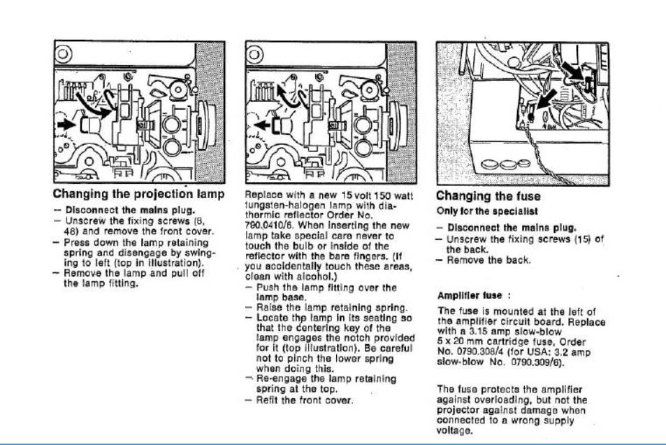

    le projecteur est complet comme indiqué sur la photo baisser la tige métallique la faire pivoter vers la gauche puis placer l'ampoule refaire l'operation en sens inverse brancher la douille sur l'ampoule ( a mon avis la douille est peu étre à changer) la lampe est une 12v 100w

    merci pour vos réponses, mais je vous avouerai que je suis un peu perdu.
    J'ai beau essayé de bouger cette tige en fer (qui n'a même pas besoin que je la baisse pour aller à gauche), mais je ne vois pas quoi faire après....je sais je ne suis pas doué dans ce domaine.
    Alors ce projo est complet ou pas? lol
    Je vous poste + de photos.
    Personne n'est de Bordeaux par hasard, je serais prêt à me déplacer au cas où.
    Encore merci pour vos réponses.

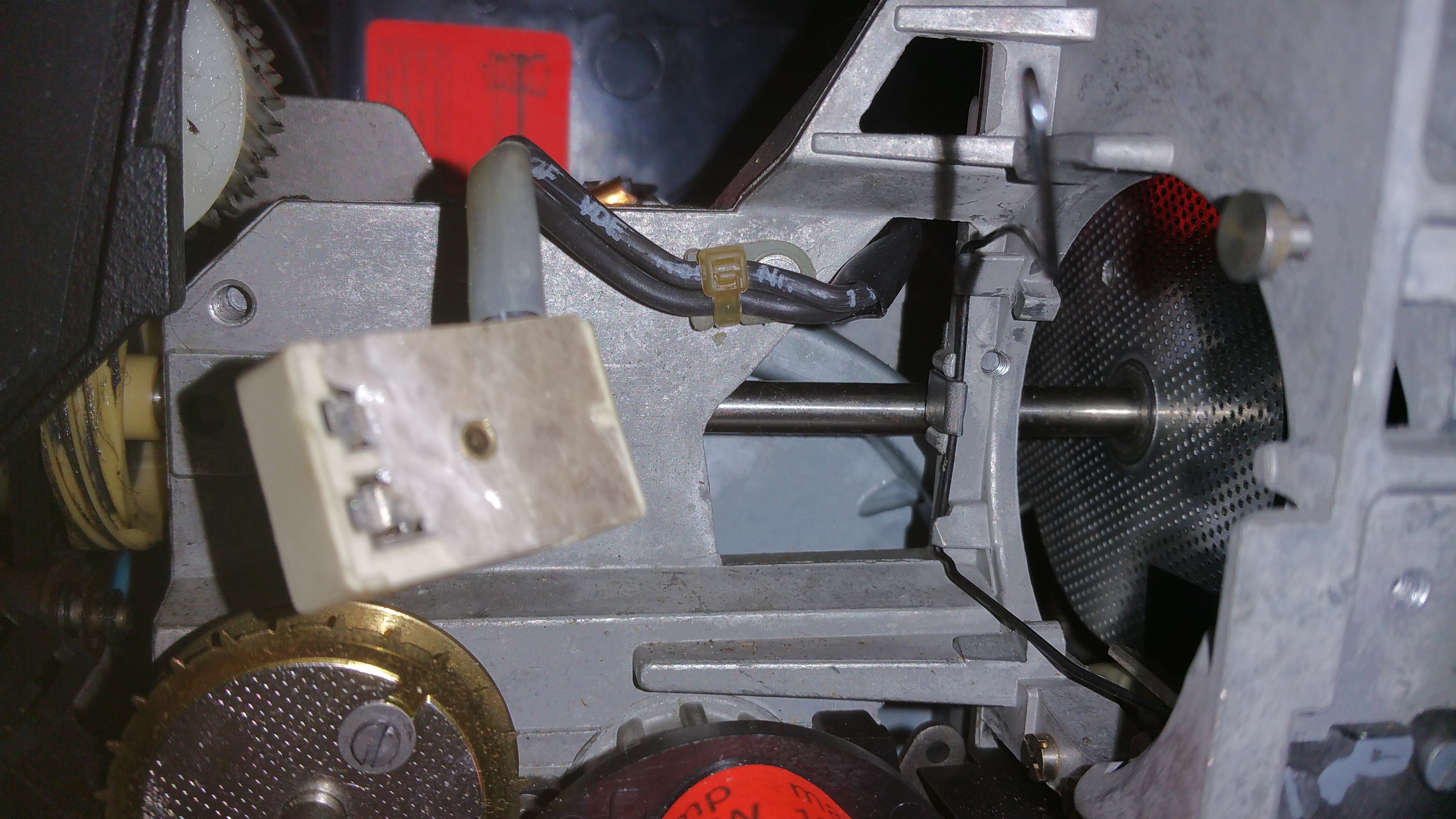

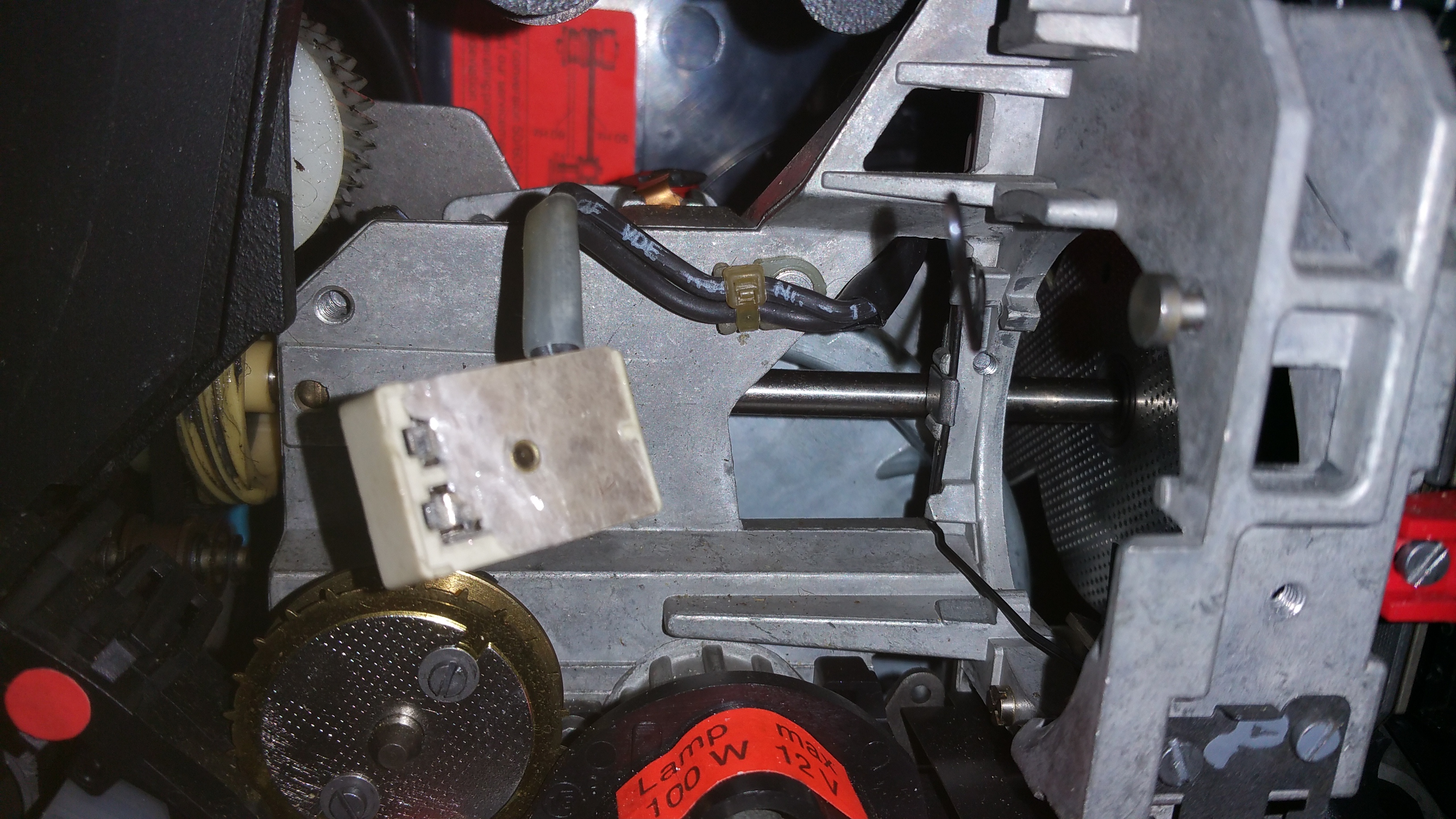

  9. aryade33
    Voici encore des photos si ça peut vous aider à + me guider.
    Merci bcp.

    Tu pivotes la tige vers la gauche.
    Tu places la lampe dans son emplacement
    tu ramènes la tige vers la droite, ce qui va maintenir la lampe dans son emplacement et tu bloques la tige sous le bitoniau métallique.

    Ah oui, avec ces nouvelles photos, cela parait évident.
    Sur la première on ne voyait pas l'emplacement de la lampe.

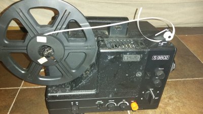

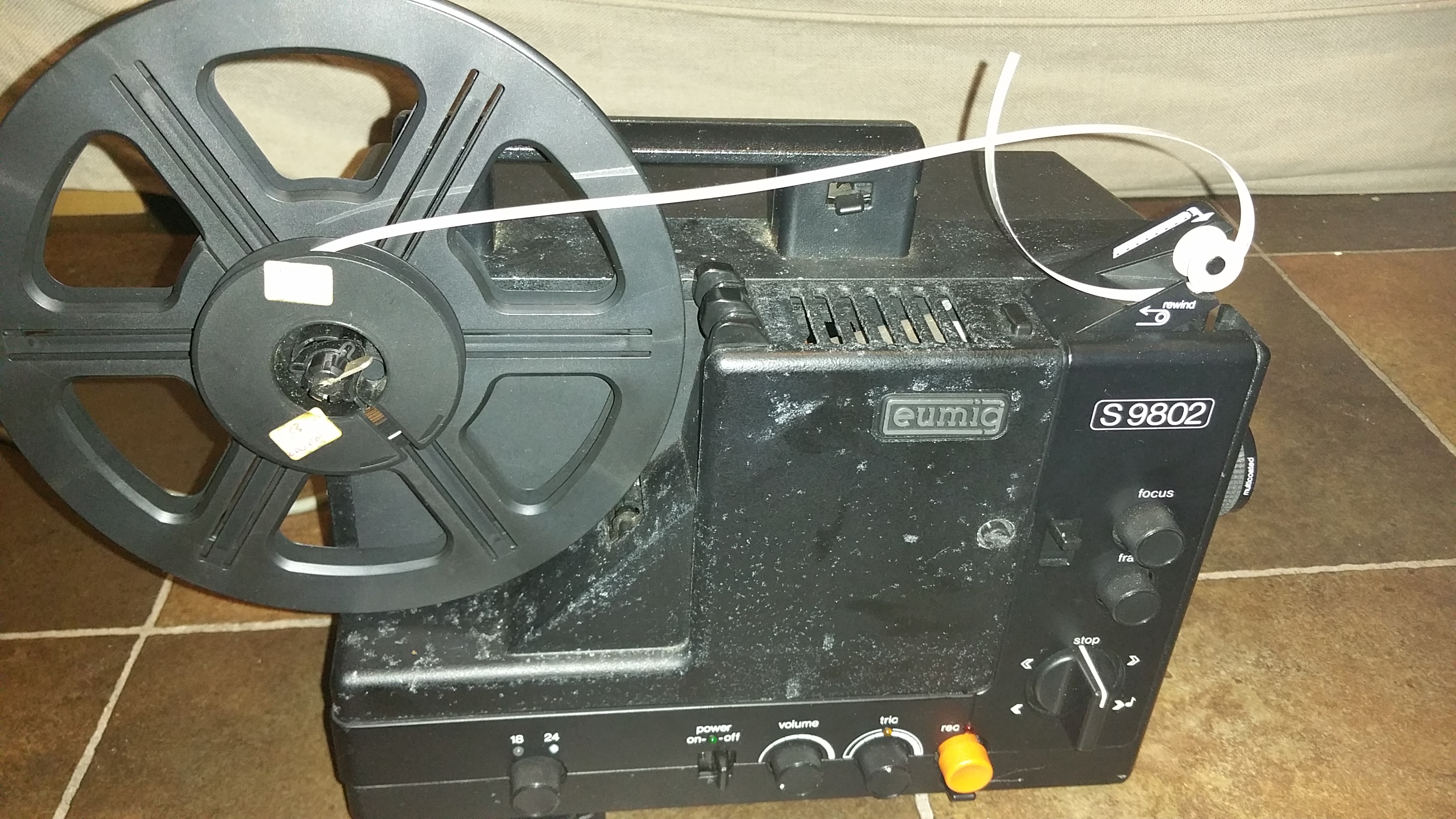

    Je n'ai rien trouvé en français qui permet de me guider pour passer à l'étape suivante: LA PROJECTION (placement des bobines d'entrée et de sortie)....j'ai trouvé sur youtube une vidéo, où la personne met les 2 bobines du même coté....Pensez vous que c'est bon?

    Merci Vidéo 92 du conseil, je l'ai déjà téléchargé depuis le début, mais ça ne m'aide pas...à aucun moment on nous précise qu'il faut mettre 2 bobines du même coté....à moins que j'ai loupé une étape....

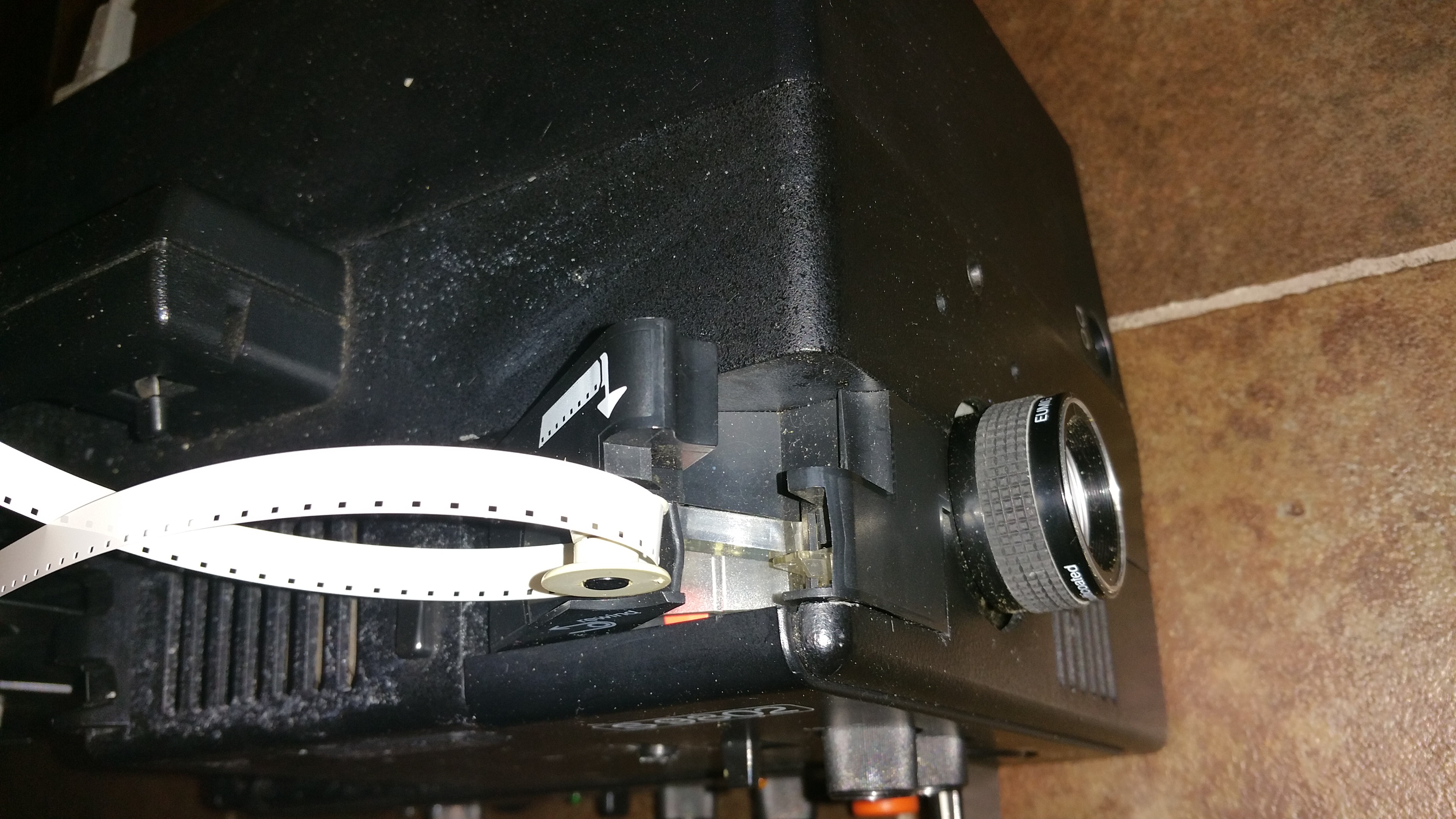

    Et où veux-tu les mettre ?
    Par contre il faut bien couper le film dans l'outil placé devant l'entrée du film, et appuyer sur le débiteur pour le coller au projo.
