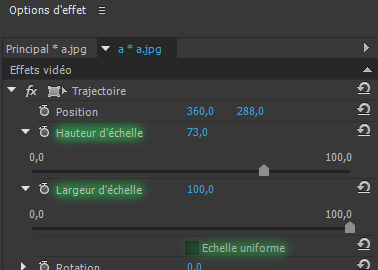

    Bonjour à tous,
    J'utilise adobe première pro 2017.
    Je réalise le montage d'une vidéo faite au grand angle, et bien évidemment, un rushe comporte des déformations.
    Le sujet est au centre de l'image et parait légèrement écrasé.
    Pour cela, je souhaiterais étirer la vidéo d'un poil dans la verticale, et recadrer. Exactement comme dans Paint lorsque l'on redimensionne une image en ne respectant pas les proportions.
    Ce n'est pas un simple crop (recadrage), car il ne corrigerait pas la déformation, il n'est qu'un zoom. J'ai donc besoin d'étirer dans la hauteur, (dé-proportionner) puis recadrer.
    Il me semble l'avoir déjà réalisé dans une version précédente, mais me souviens plus comment j'ai procédé.
    Pour l'exemple:
  2. Guest20191220
    il faut régler l' Echelle en ayant au préalable décocher "Echelle uniforme" pour pourvoir régler indépendamment la hauteur et la largeur
    PS : pour avoir l’exploitation de la meilleure résolution d'une image (je ne sais pas si c'est le cas pour une vidéo) notamment quand on zoom au-delà de 100%, il ne faut pas utiliser l'option "ajuster à la taille de l'image" pour un élément de la timeline , il vaut mieux faire l'ajustement soit-même en réglant l'échelle à la main.

  3. artefect
    1,000
    60
    Ah yes, exact. Merci beaucoup pour la réponse. ;)

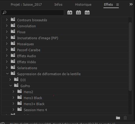

    Par contre je ne comprends pas pourquoi l'image est "déformée" de façon différente entre le premier et le second plan dans la source, par l'usage d'un grand angle ? Avec une gopro elle sera vraiment déformée mais il est vrai que bon nombre de logiciels intègrent une correction pour ces caméras, cependant par exemple sur Premiere cela demande beaucoup de puissance de calcul donc de temps en rendu.
  8. ogt
    17,700
    23,510
    +713 / 1,396 / -42
    Il y a dans Premiere des effets pour corriger automatiquement les déformations des prises de vues Gopro et DJI
