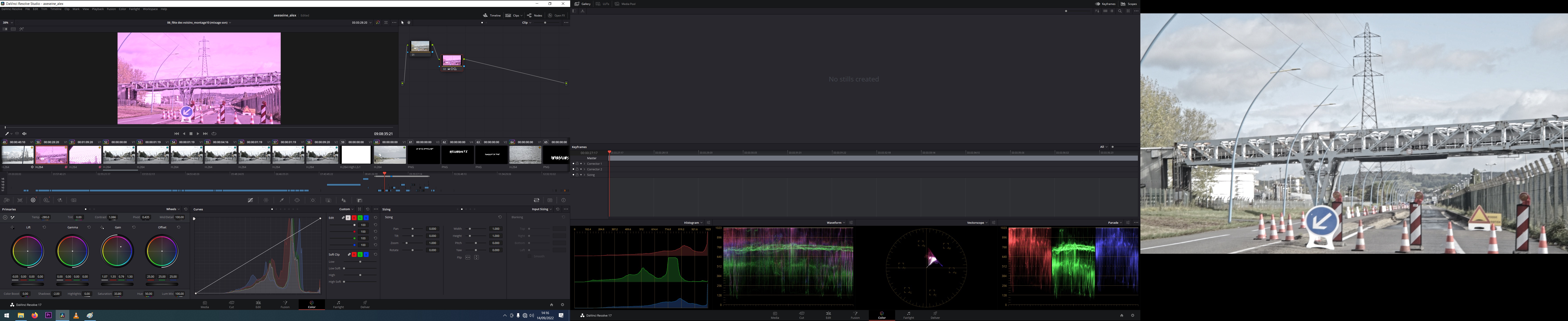

    Déjà merci pour vos réponses, il faut savoir que le rush est scindé (il arrive même que les deux plans qui résulte du rush original soit très loin dans la timeline), en deux voir trois ou quatre plans, sur la timeline et en étalo il considère juste le rush de base.
    J'ai fait deux capture d'écran, les deux plans important à regarder sont le 50 et le 51, ce sont deux plans tirés du même rush mais à deux moments différents (c'est un rush de travelling voiture), dans l'exemple un je montre le premier plan tel quel et dans l'exemple deux j'ai exagérément augmenter les gains dans le rose et on voit que le plan 51 est lui aussi impacté par cette modification, je ne sais pas si c'est ce genre d'exemples que vous vouliez voir, si vous voulez d'autres captures d'écran sur d'autres éléments je peux faire cela sans problème !

    On voit bien que les deux plans sont liés. Ils possèdent le même symbole rouge en bas à droite. Je n'ai pas DR sous la main mais il faut que tu retrouves dans le mode d'emploi l’explication de ce symbole.
    De mémoire ce n'est pas celui qui indique qu'il serait dans le même groupe. Mais il y a d'autres moyens de les lier.
    Je pense que tu as du (sans le voir ) passer en mode version remove et non local.
    Cherche avec un clic droit sur tes deux plans pour voir ce qu'il en est au niveau version.
