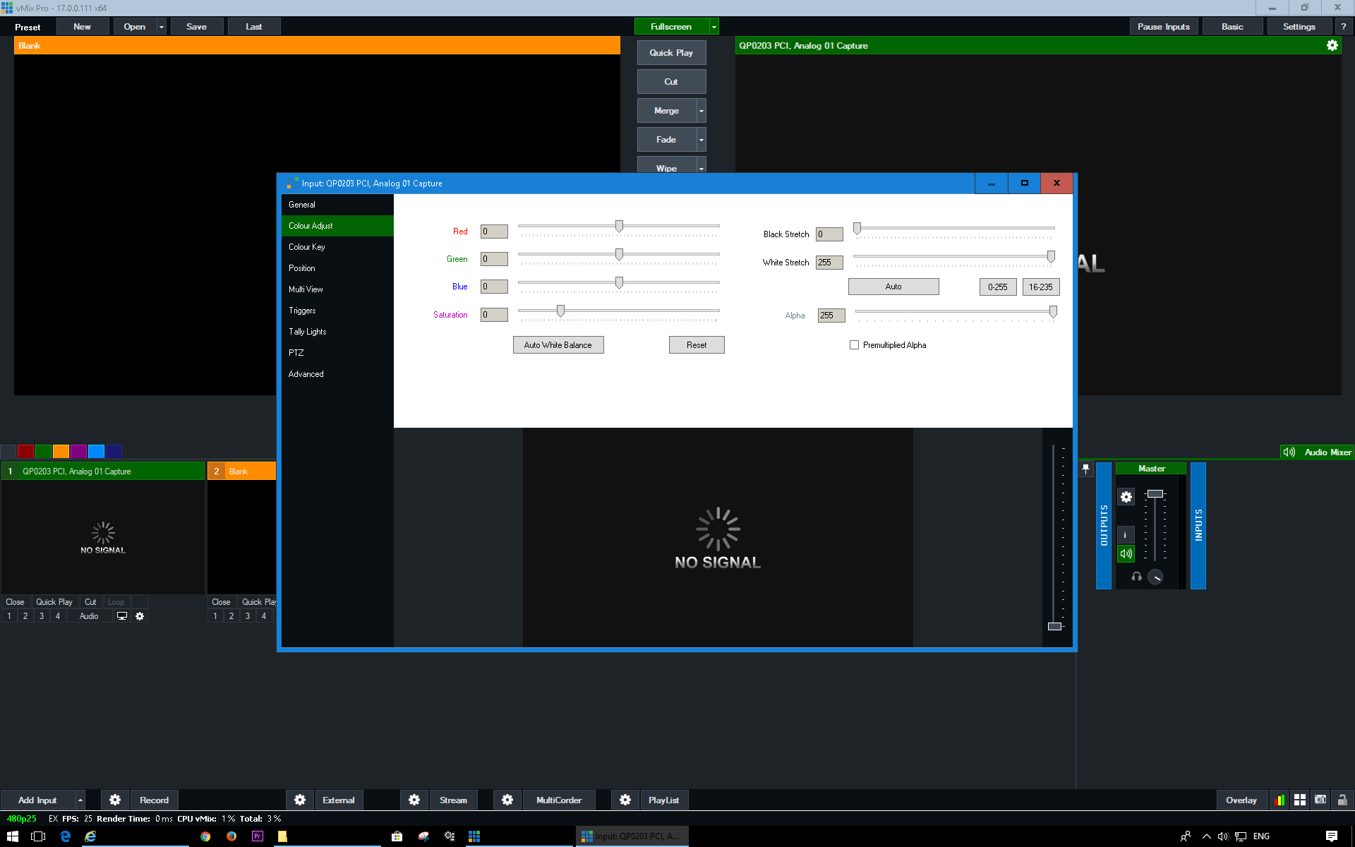

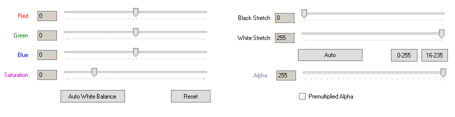

    bon , je vais faire encore hurler AQW333 mais sur vmix, sur chaque entree (meme si c'est un fichier video) je peux regler tout ca

  8. giroudf
    15,400
    20,230
    +891 / 4,050 / -39
    il y a des tonnes de tutos vmix sur youtube , malheureusement tous en anglais (vmix est australien).
    pour la compatibilite, je vois pas trop ce que tu veux dire vu qu'on parle que de la partie regie.
    (c'est vrai qu'avec des cameras blackmagic et un atem la vie devient bien plus belle, mais la facture s'en ressent vu que beaucoup choisissent
    le ATEM parce qu'il est pas cher). Perso, je dirait que le fait qu'une regie ne depend pas d'un type de camera particulier , c'est plutot un avantage.
    en fonctionnalite (la liste serait trop longue, suffit de dire qu'il n'y a rien que tu ne puisses pas faire avec) , vmix ecrase quand meme tous ses concurrents pour un prix raisonnable.
    - 1000 entrees jusqu'a 4K, chaque entree pouvant etre de resolution/framerate different
    - entrees/sorties NDI (le SDI en TCPIP en quelque sorte), j'utilise mon smartphone en wifi comme camera mobile par exemple ou je peux utilise une tablette comme moniteur
    -supporte les camera IP meme avec PTZ.
    -supporte des tonnes de format d'image et video
    -supporte flash, powerpoint, sources streamee, pages web etc.. comme source video.
    -correction de couleur sur toutes les sources.
    -permet de creer des sources virtuelle (par exemple une source A d'une camera et une source B virtuelle qui est une partie zoomee de la source A)
    -4 incrustations differentes simultanement pour afficher des logos, titres etc..
    -streaming, enregistrement sur disque et sortie video
    tout ca en meme temps et en plusieurs versions (par exemple streaming sur youtube, facebook et twitter en meme temps)
    -decors virtuels (par exemple un studio en image de synthese ou se ballade un presentateur incruste sur fond vert, avec au mur 3 ecrans qui diffusent d'autres cameras ou des videos enregistrees.
    -application pour dupliquer l'ecran d'un PC/MAC comme source video par le reseau.
    -possibilite d'ajoute des source a distances.
    -on peut ajouter des retards sur les sources video et audio
    -commandes des sources depuis une console web (depuis un smartphone ou une tablette par exempl)
    replay d'une source (camera) meme au ralenti si necessaire (ideal pour les buts en foot)
    -possibilite de programmation
    -playlist (pour automatiser la diffusion des pubs par exemple)
    -sauvegarde de toutes les config faites.
    tu charges la demo (valable 60 jours) sur un petit portable avec 2 webcams pour te faire la main.
    apres si ca te plait, tu peux installer le programme sur une machine un peu plus puissante pour gerer plus d'entrees. Tu trouves des cartes qui font jusqu'a 8 entrees HD-SDI, ce qui est deja pas mal.
