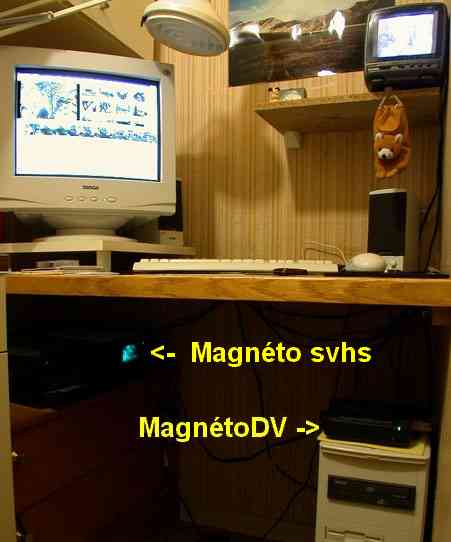

    Depuis des années certains ici préconisent de faire le montage en ayant une télé branchée sur la sortie analogique de l'enregistreur DV reliée par IEE1394 à la carte de montage.
    La méthode consiste à contrôler le monateg sur l'écran de télé, l'écran du PC ne faisant que plan de travail.
