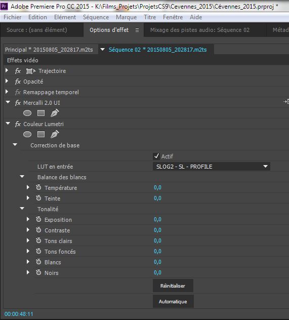

    Premiere ne propose pas en standard de Luts pour le Sony A7S, sauf peut être Slog2 (à tester).
    Sinon, Il faut donc en chercher et télécharger sur Internet.

  8. ogt
    17,700
    23,510
    +713 / 1,396 / -42
    On peut très bien jouer directement dans Premiere où les outils de correction colorimétrique sont assez sophistiqués (y compris à partir de Luts) ou passer le projet à Speedgrade, qui au point de vue Workflow et maitrise du logiciel est bien plus abordable que Resolve.
